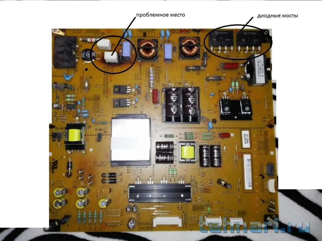

Здравствуйте.

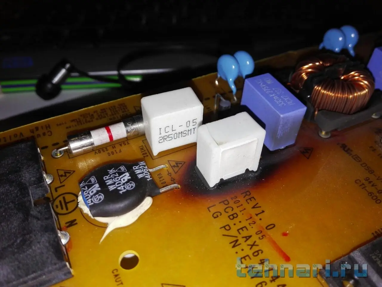

Проблема проста, просто не включается. Я его разобрал. Один элемент выгорел. ICL-05 2r50msmt. В интернете я никак не могу найти.
Помогите чайнику пожалуйста, где его можно найти, или чем его можно заменить?

Это обрывной резистор на 2,5 Ом. Можно поставить любой этого вида такого же номинала и мощностью 5 Ватт. Но учтите эти резисторы редко просто так сгорают, возможно дальше неисправность. Проверьте ещё диодный мост и сетевой электролит для начала.
На фотке вся плата. Диодные мосты которые отмечены прозвонил, показали 499 и 1, не знаю норма это? Где ещё находятся?
Укажите пожалуйста где находится сетевой электролит и как его проверить?

Заменил. Работает.
Спасибо.
