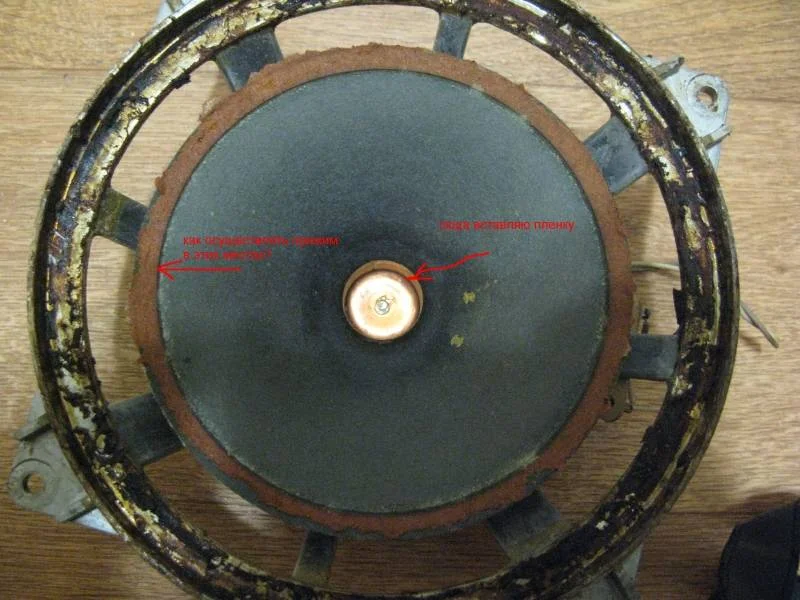

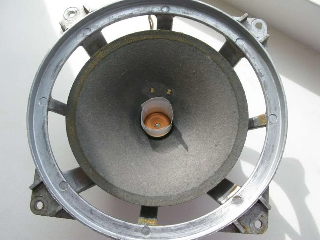

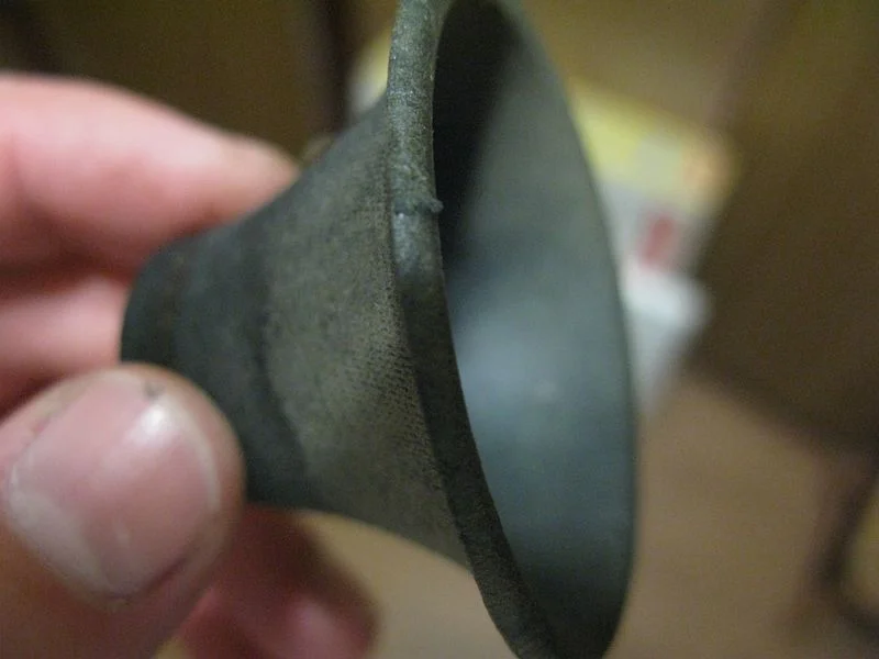

Подвесов еще нет,но я не выдержал.Правда когда отклеивал резинку не рассчитал силу и подмял рупорок.Как или чем осуществлять прижим диффузор-подвес,пленку между керном вставлять с "натягом" или с "зазаром"?
    74.8 KB · Просмотры: 1,550
    28.7 KB · Просмотры: 845
Пленку по центру , все правильно. Если прижим имеешь ввиду когда клеить, руками там все свободно достанешь, а так счисти остатки старого подвеса.
Этим завтра займусь, просто очень....захотелось :). Насчет пленки: диффузор должен иметь ход или нет?
Постараться зафиксировать достаточно плотно. Суть в том, чтобы удержать диффузор в рабочем положени, то есть чтобы на гофре (центрирующей шайбе) он вниз не ушел. При приклейке подвеса, одного слоя хватит. Кстати если надо, могу дать размеры корпусов под эти динамики, звук будет солидный.

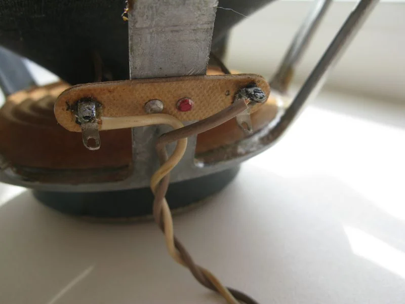

Вот подготовил первый динамик. не подскажите где "+" на динамика,чисто интуитивно предполагаю, что со стороны красной точки
    22.9 KB · Просмотры: 1,245
    74.3 KB · Просмотры: 4,308

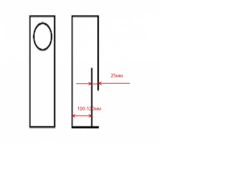

Проверь батарейкой , если + на + попал, диффузор вытянется, корпуса, принцип набросал быстро, высота 800-900, ширина 250, глубина 300, порт фи сзади как угодно можно располагать, стенки отстранены на 25мм, глубина 100-120,
    1.9 KB · Просмотры: 505
вполне, тунель 25*100*210 примерно, а вот ваты или наполнителя много надо, процентов 50 0 объема заполнить
Это похоже на "Сверхплоский фазоинвертор" из книги Васильева...

правильно понял?
    4.8 KB · Просмотры: 1,085

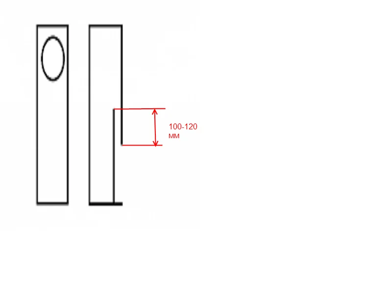

или так должно быть?
    4 KB · Просмотры: 519
Первая картинка, там правильно 2,5, мможно и 3, вторая правильно 100-120, стенки оклеить или войлоком или тонким пенопластом, можно распорочку
