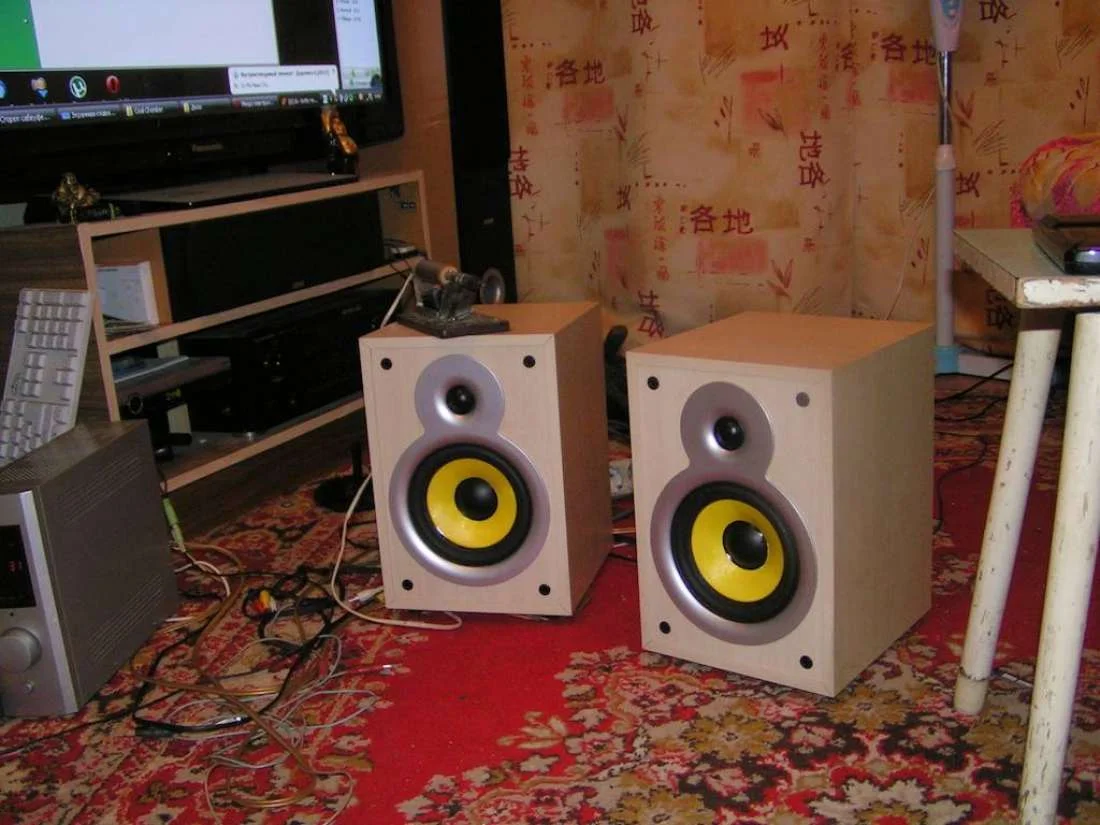

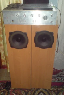

тут нет особого разброса, у меня 160 от верха, по бокам, там до 30 остается примерно от динамика, , вот фотка, до сих пор их слушаю

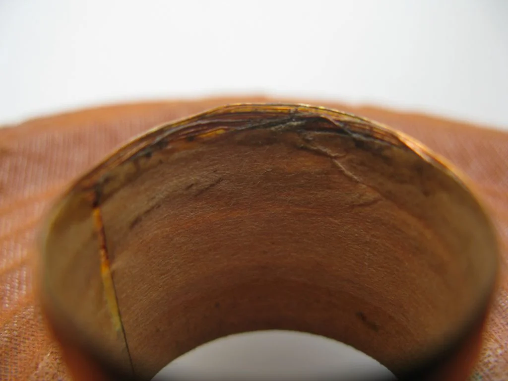

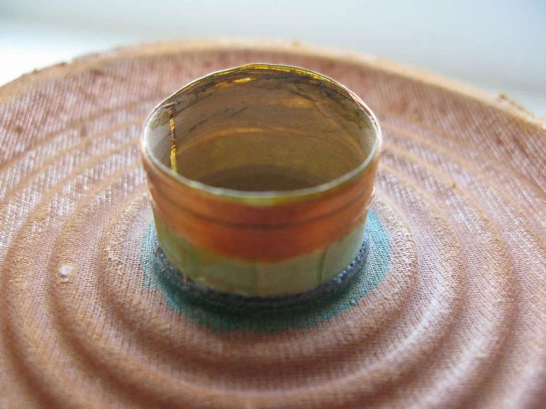

Так и должно быть?:) начал с замены подвесов,а заканчивается перебором динамиков:). Еще подводящий провод отламывается :)
    114 KB · Просмотры: 647
    85.5 KB · Просмотры: 826

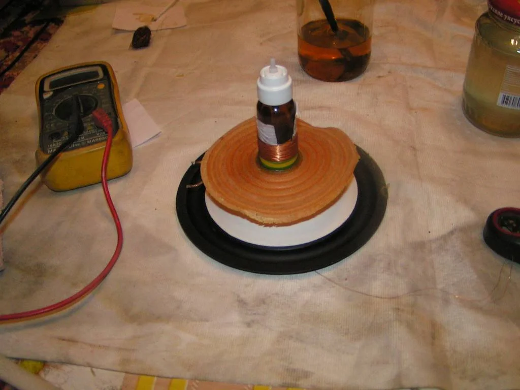

Если можно дайте "технологию",первый раз втянулся в эту "авантюру".там же нужно соблюсти сопротивление,правильно понимаю? сосчитать витки не получиться, наверное, или размочить ацетоном может пойдут?
сделать оправку, или взять что нибудь подходящее, вот я к примеру не оч давно перематывал оба динамика кому то, взял тупо пузырёк из под лекарства подходящего диаметра, склеить цоколь, если будете делать из металла то он обязательно должен быть разомкнут! оставить прорезь, чтобы не было замкнутого кольца... отмерять провод той длинны, чтобы получить нужное сопротивление и кропотливо мотать, пропитывая каждый слой (я использую обычно нитролак в 2-3 слоя), в принципе ни чего сложного, просто нужна усидчивость и всё...

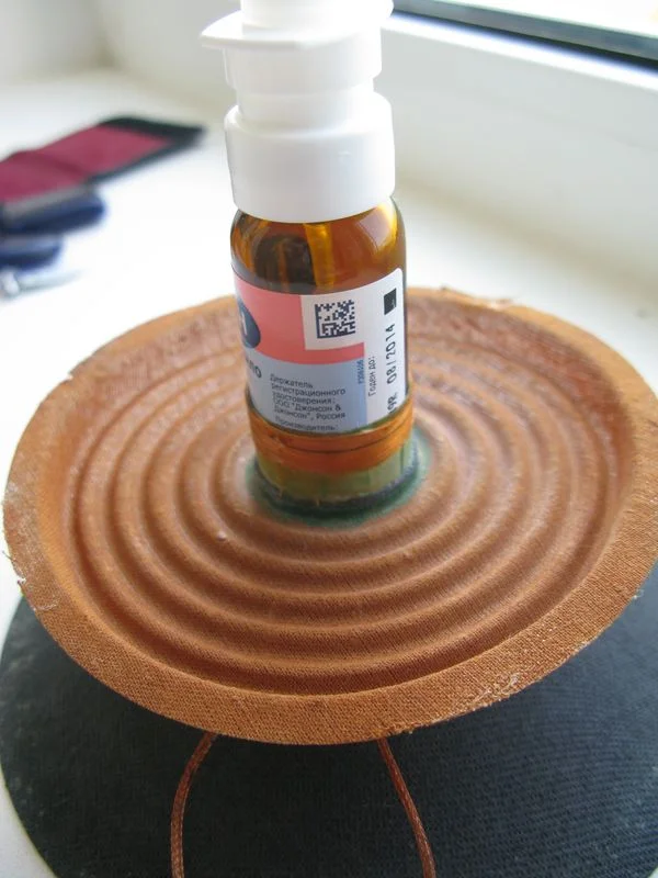

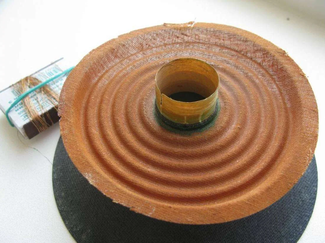

    53.9 KB · Просмотры: 745
    36.2 KB · Просмотры: 749
оберните бумагой пузырёк чтобы не приклеился, вставьте и пропитайте цоколь лаком или очень разбавленной (646,647,650,670 растворителем) эпоксидкой
а что если пузырек силиконом намазать?
не герметиком соответственно.
думаю не стоит, он впитается в бумагу цоколя, это не комильфо

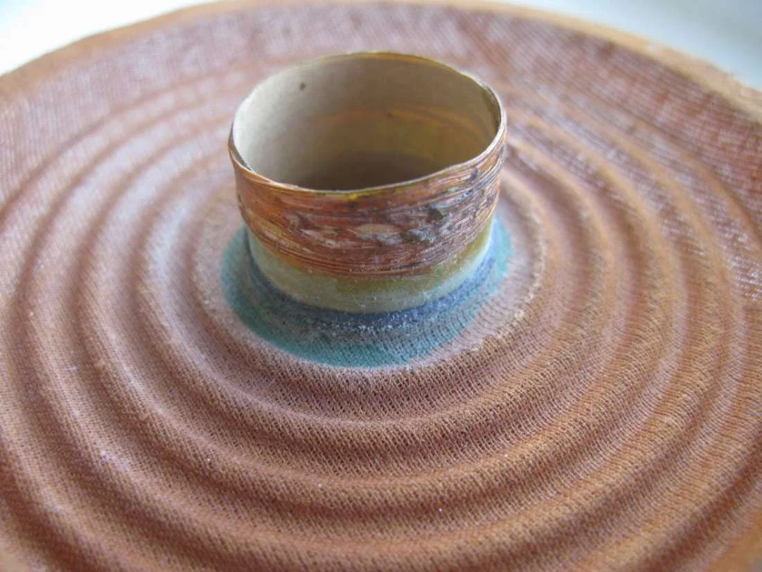

смотал обмотку без повреждения провода,провода между диффузором и шайбой вытащил,размочив 5мм место склейки и аккуратно иголочкой,цоколь зачистил мелкой наждачной без нажима,со стороны провода. Лак для пропитки цоколя любой применить можно?
вот результат,жалко дом нет микрометра,а то б уже провод искал :)
    140 KB · Просмотры: 1,139
нет не любой, только не маслянный! тот который быстро сохнет и даёт твёрдое покрытие, любой из этих: НЦ, ХВ, подойдёт клей БФ, как говорил выше эпоксидку жидко можно разбавить только она твердеет долго
