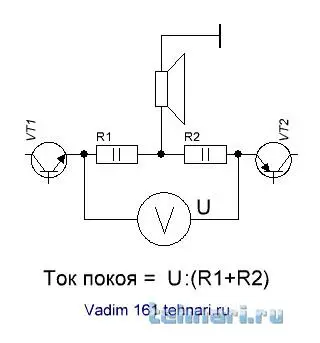

Чтобы измерить падение напряжения на диодах , нужно сначала измерить напряжение(относительно земли) перед диодами , а потом после диодов , и от напряжение перед диодами отнять напряжение после диодов . Мереть нужно попарно на диодах vd3/vd4;vd5/vd6;vd11/vd12;vd13/vd14. Чтобы было понятнее как мерить ТП , нарисовал картинку . Ну , судя по тому что транзисторы ВК холодные , ТП здесь не причем ... Нужно искать ошибку в монтаже , проверьте цоколевку всех транзисторов , и пп на наличие соплей. ток покоя.webp
ошибка в монтаже самовыявлятся и всё лишнее бы выгорело , облегчив задачу поиска , но в данном случае сама плата ответ не даёт .
Плату отмыл , по мокрому(так лучше видно) рассматривал на наличие паутинок недотравленностей и от припоя , ножом продрал между дорожками .
Все транзиторы менял с проверкой и измерением H21э
Единственно на что могу грешить - на диоды , но их мерял как мог - на пробой , нормальные .
Больше у меня таких диодов нет (все по необходимому кол-ву )и найти негде , как блохи маленькие . Хотя люди меняли на другие типы или на импорт , но имели с заменами траблы либо лребовался отбор по падению напряжения на них.
В точке А , С - постоянка , но это нормально , она убирается тремя подстроечниками .
Напряжения после стабоилизаторов КС522 и Д814 - в норме , разброс правда после Д814 где то полвольта .
Впаял модули МПОС - думал может что поменяется если убрать разрыв ОС , но ничего не изменилось .
форумчане , перестал работать единственно рабочий канал . На выходе постоянки нет , по постоянному току всё норм , искажениий нет на точке С (выход с эмиттеров первого каскада , дальше идут ) Что могло быть ?
