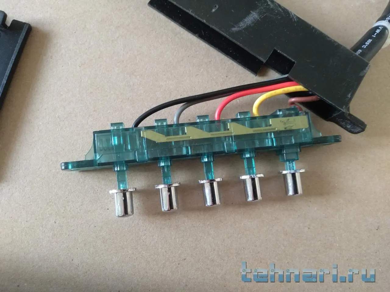

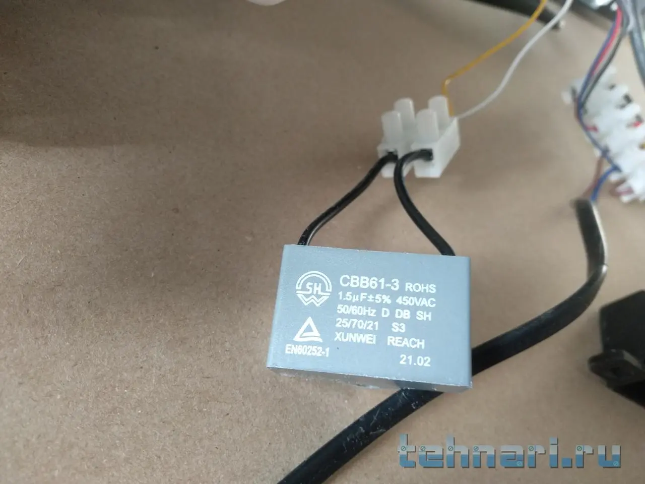

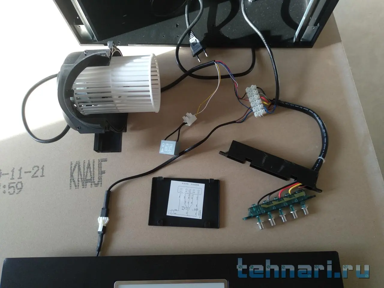

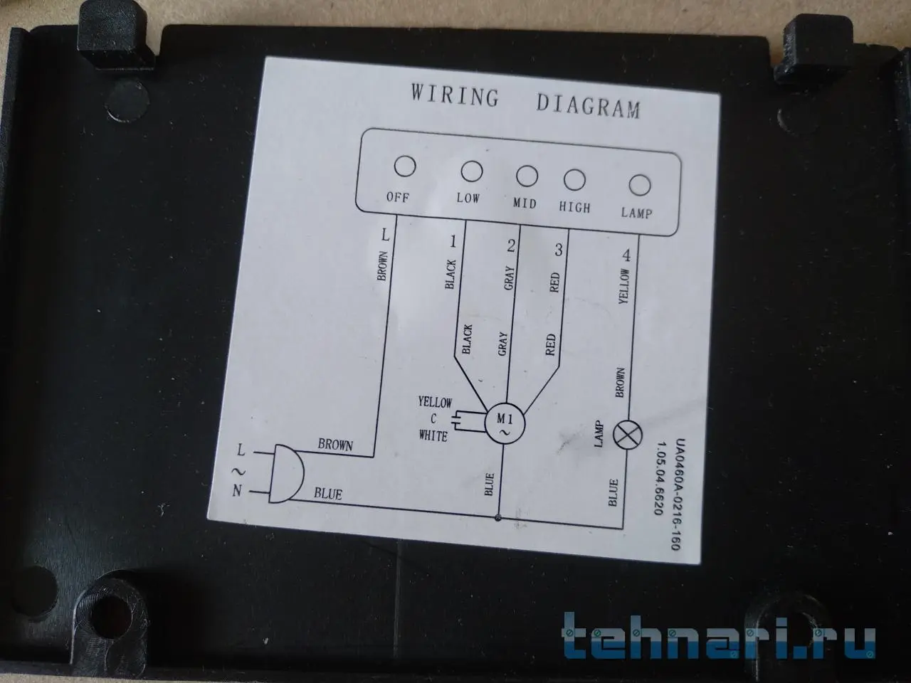

Вот, разобрал все потроха. Вообще всё примитивно. Шнур питания на колодку приходит, коричневый питающий провод уходит на блок кнопок. С кнопок 3 провода уодят на двигатель и 1 провод на подсветку. Синий провод с кабеля питания разходится напрямую на двигатель и на подсветку. К двигателю ещё кондёр подключён. Ну и схемка ещё есть.
