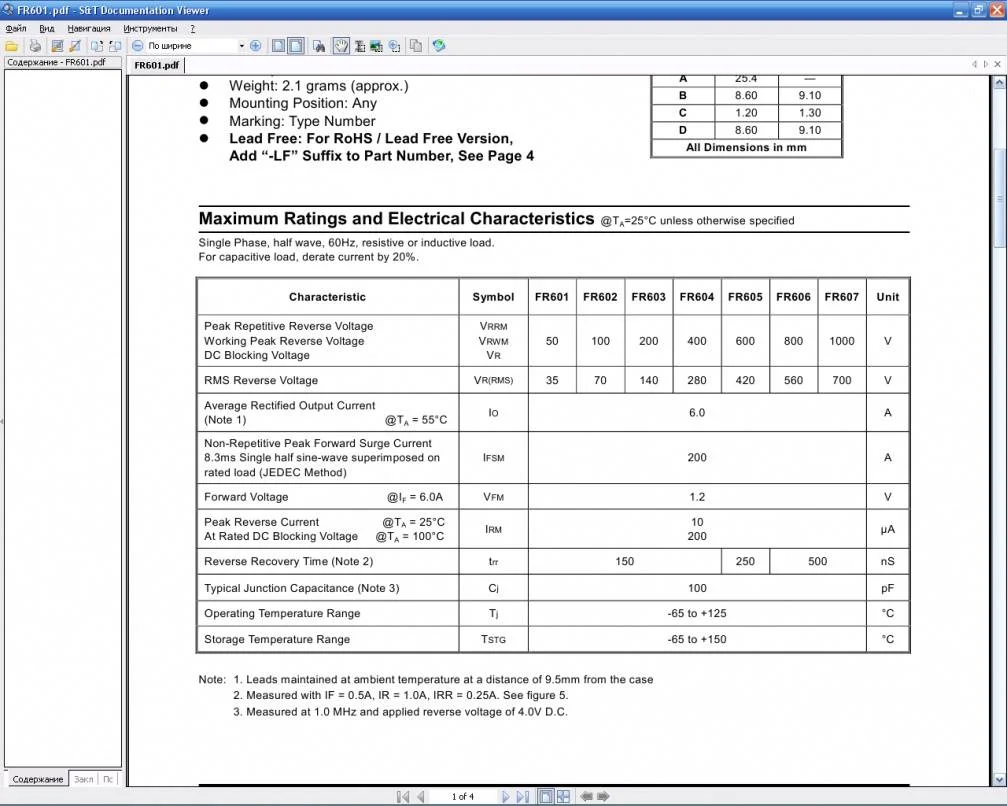

Приветствую вас! Дело у меня с одной стороны пустяковое, а с другой для меня полная проблема! Дело состоит в том что паяльник "накрылся" 40 ваттный, денег пока нет приобрести новый. Но у меня имеется еще в запасе на 100 ватт. Вот меня интересует вопрос к вам: как мне снизить мощность на 100 ватном, где то до 40 - 50 ватт? С таким еще не разу не сталкивался в жизни, не знаю как сделать. Помогите пожалуйста... Буду крайне благодарен!

Имею в наличии "большие" диоды:
FR607
1N5401
Большие не обязательно, у меня КД209 нормально работали
Главное, чтобы обратное напряжение было достаточным.
Вот на FR607, "переведите пожалуйста" сойдет он?
    68.9 KB · Просмотры: 289
да явно подходит.

На FR607 получилось снизить мощность в 2 раза. Мне большая мощность не нужна, ну или 1 шанс из 1000 она мне нужна. Я всегда стараюсь обходиться 40 ватным паяльником. Работаю только им. Всем спасибо за помощь. Все работает замечательно!!!:closed:
