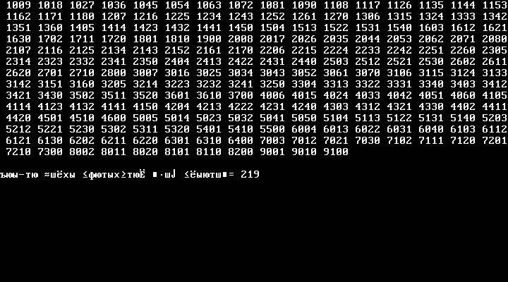

попробовал программу но он не выводит числа сумма цифр которых равна 10
и в моей программе он выводил количество таких цифр 219, а в Вашей он(паскаль) говорит что их 567....почему?

Уважаемый Андрей!
Я уже не раз повторял и повторю еще раз для Вас - я НЕ ВЫКЛАДЫВАЮ неотлаженных и неоттестированных программ. Вот результат работы моей программы в том виде, в каком она выложена (на крякозябры в надписи не обращайте внимание, это следствие другой кодировки кириллицы):
Так что, как видите, и количество (219) показывает, и все выводит. А уж за глюки Вашей реализации Паскаля не отвечаю. Кстати, хорошо бы, наконец, узнать, каким Паскалем Вы пользуетесь, и если это АВС, то тем более не отвечаю.
Уважаемый Андрей!

а стоит у меня турбо паскаль 1.7(а какие они бывают я не знаю.....мне этот паскаль учитель дал)
я так и не понял в чем была проблема, стер программу и написал ее заново....теперь все работает нормально)
