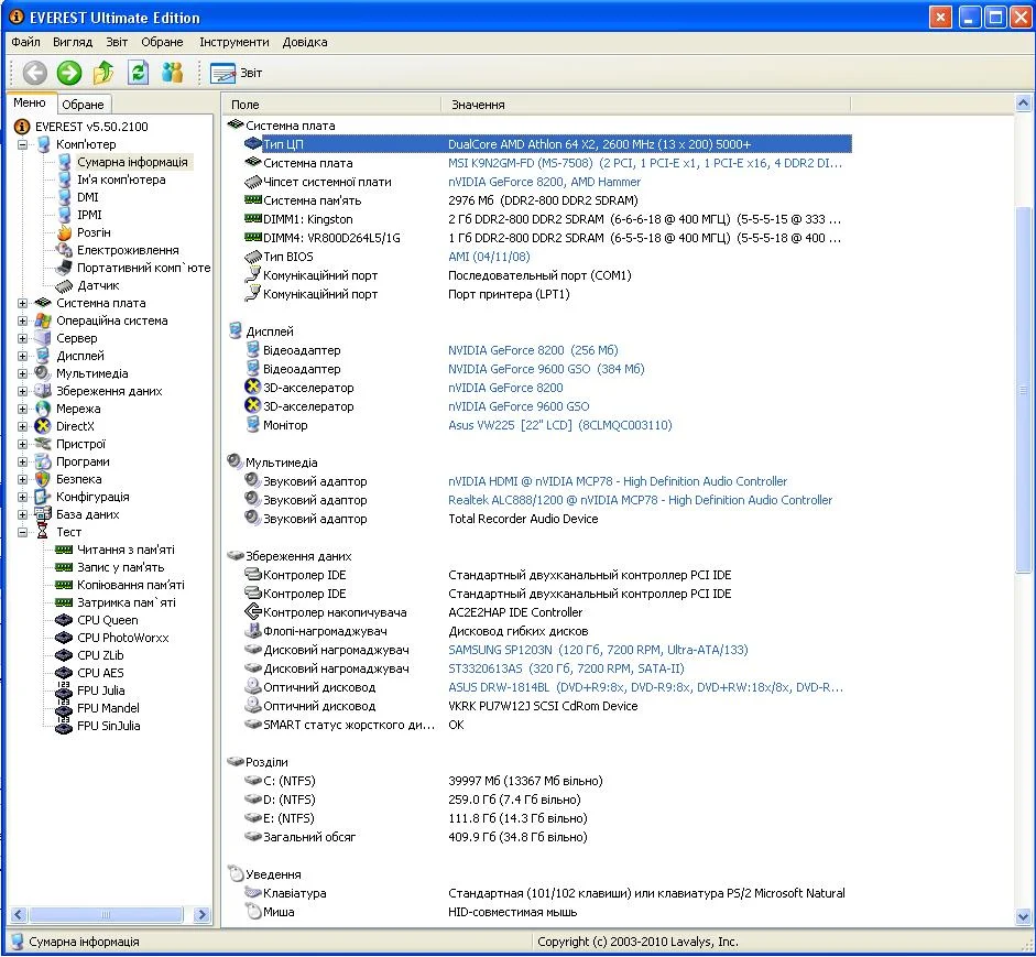

Вот более подробная информация о моём железе:)
    118.2 KB · Просмотры: 256
Займись для начала чисткой СБ, охлаждением и профилактикой с заменой термопасты. Далее попробуй поиграться с модулями памяти. Поставь планки в другие слоты и поработай. Если планка не одна- вытаскивай поочерёдно и работай. BSOD регулярно проявляется?

deluxe4, а зачем тебе 2 видеокарты? Используй одну, 9600 которая, а встроенную отключи...
