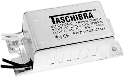

Нашел в магазине вот такой трансформатор для галогенных ламп. Отсюда вопрос почему цена этих трансформаторов такая малая по сравнению с обычными, хотя мощность немалая?
Подойдет ли такой транс. для того чтобы сделать питалово для усилка?

нет, не подойдет
почему?
А вы попробуйте и узнаете.Сначала его надо переделать но всё равно ни чего хорошего не выйдет.Если уж всё совсем так плохо то попробуйте компьютерный результат ещё куда не шло.
Для галогенок ещё есть тороидальные трансы. С них можно попробовать намотать. А про этот не понятно напряжение, сила тока. Ну напруга 12в, ток я думаю приличный. Всё равно перематывать надо вам ведь нужно 2 вторичных обмотки вольт по 18. Ещё такая вещь эти трансы намотаны в предел, то есть количество витков на обмотках минимально, отсюда низкий КПД и другие неприятности.
Не заморачивайтесь с ним.
Получаеться не бывает дешевых и мощных трансформаторов, да?
Для усилительной техники - да
