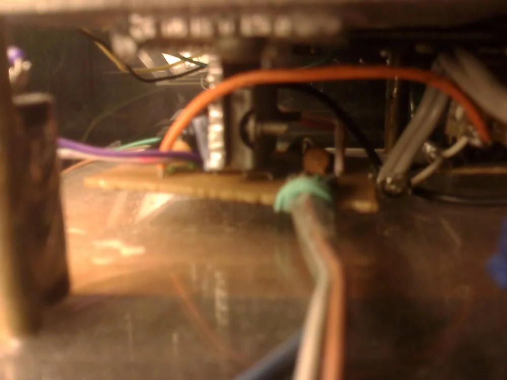

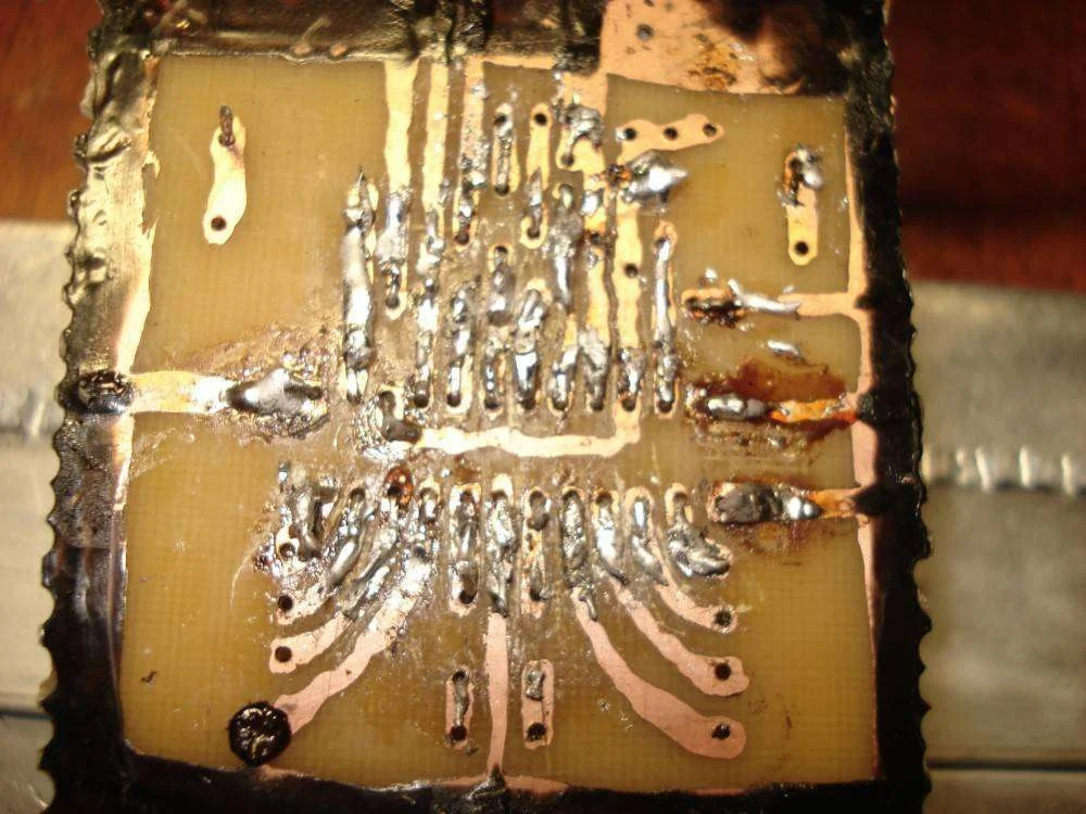

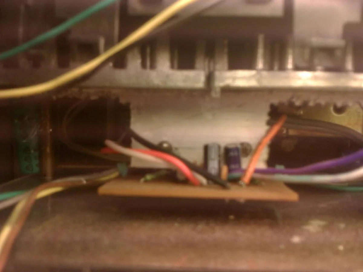

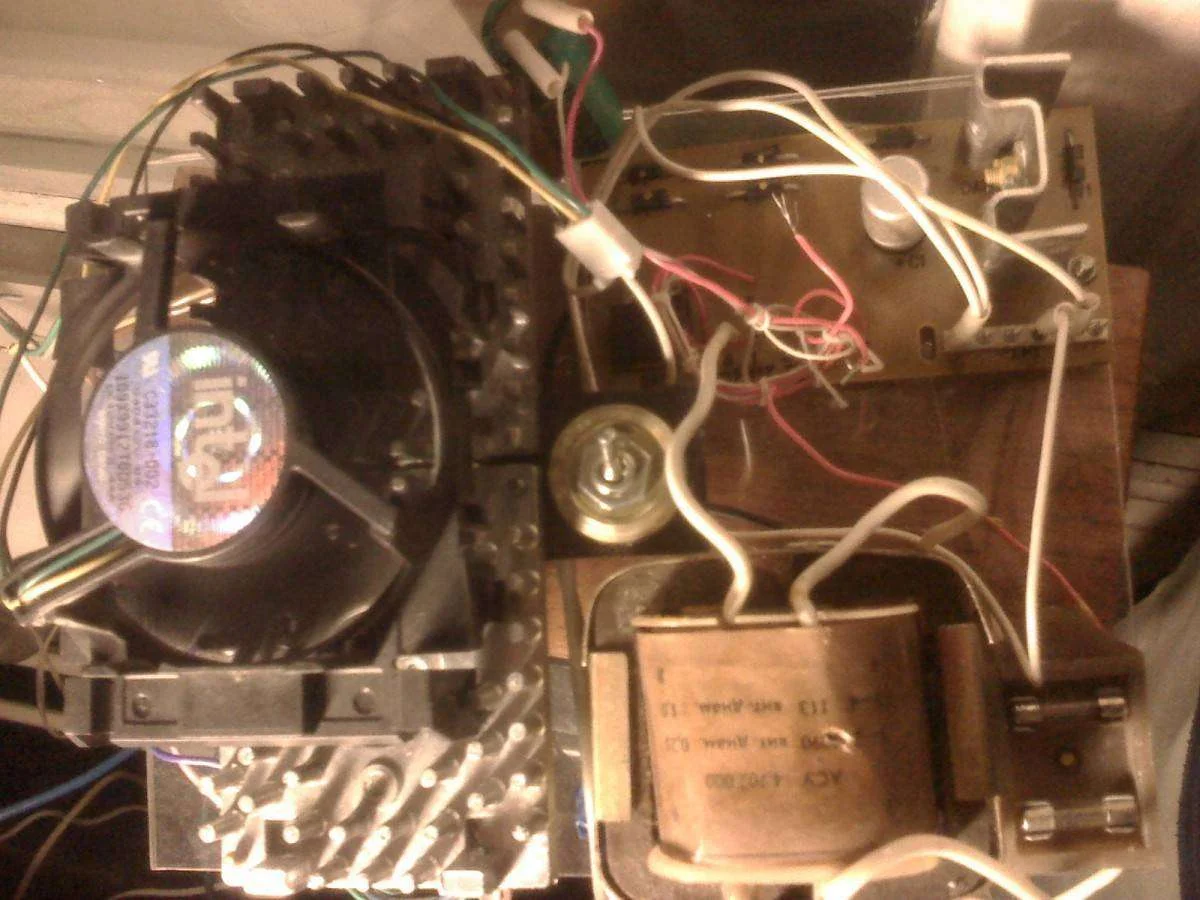

Схему в студию!Собрал простенький усилок,всё классно,но он фонит...особенно при работе вентилятора,появляется вибрирующий звук...может заэкранить ченить надо?
Вы использовали флюс, когда паяли?
Флюс - это вещество, которое обеспечивает устранение оксидной пленки с металлов.
Самый простой флюс - канифоль. Это очищенная сосновая смола.
Процесс изготовления платы протекает так:
1) вытравливание дорожек (гораздо лучше это делать с помощью лазерного принтера и утюга)
2) отмывка
3) сверление отверстий
4) залуживание всей платы
5) запаивание деталей
6) еще одна отмывка, теперь уже от флюса.
Но канифоль в некоторых случаях можно не смывать.
Процесс собственно пайки: Берем паяльником каплю припоя, затем тыкаем в канифоль, затем - в плату. Греть деталь не более 1 секунды.

провода сигнальные экранированные, конденсаторы на фильтре емкости какой?
Керамические конденсаторы стоит убрать и заменить на пленочные.
А фон точно дает работающий вентилятор?
с вентилятором фон приобретает вибрирующий характер,а без него просто монотонное жужание
Возможно, что звук создает источник сигнала (компьютер, например). Звук остается, если ко входу усилителя ничего не подключать?
