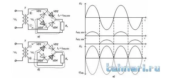

От трансформатора это всё заряжается до +530V, никаких проблем.
Так и должно быть, потому что транец имеет R внутр. Я вот и хочу такое послед-но с транцем повесить-ток ограничить!
А с каких ЩЕЙ там ПЕРЕМЕННЫЙ ТО ТОК??????????????????????????
В Бабруйск:hohot:
Осталось тебе только со временем заряда разобраться. Выбрать оптимальное значение.
Разряженные конденсаторы в БП, особенно большой емкости, для переменного тока - короткое замыкание.
.НУУУУУУУУУУ в той электронике , которую изучал Я кондёры ставят в ЛБП после диодного моста, а там ток ПУЛЬСИРУЮЩИЙ, Подскажи там своим в БОБРУЙСКЕ, чтоб правильную ТРАВКУ КУРИЛИ!!!!!!!!!!!!!!!!!!!!!!!!!!!
А электроника везде одинаковая, т.к. закон Ома для всех един. Когда конденсатор разряжен - то он пока ничего не сглаживает, и с выпрямительного моста на него приходит переменный ток 100Гц (или 120Гц).
У буржуев не зря в даташитах для диодов есть параметр, максимальный ток одной полуволны, длительностью 8,3мкс или 10мкс, 60гц и 50гц соответственно.

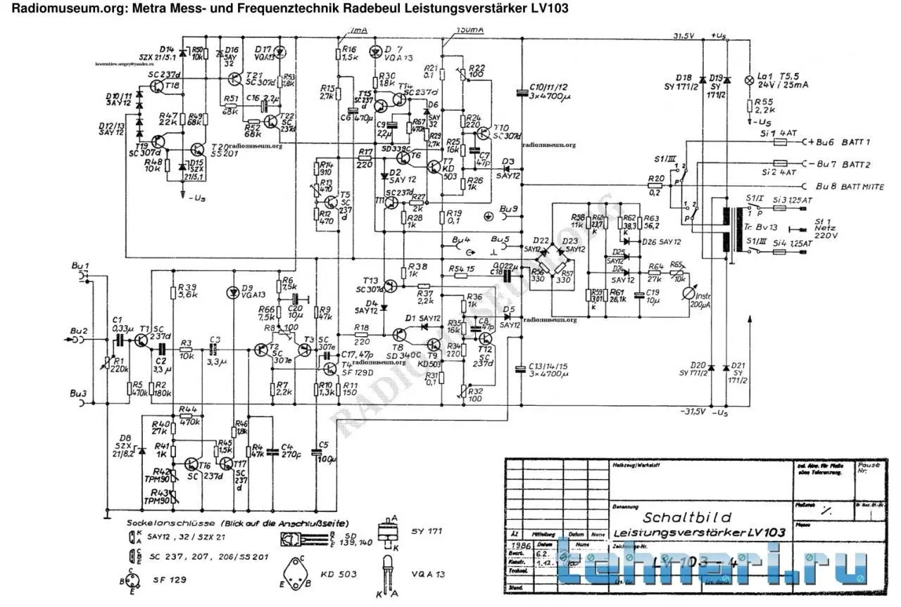

Ну ка объясните всем своим бАбруйском назначение резистора R20 в этой схеме
По сути защита акустики или БП при пробое одного из выходных транзисторов. Как правило этот резистор маломощный, например в Амфитонах они установлены мощностью 0,5 ватта, и сопротивлением 1 Ом
Проверено не защитил!Это ограничение тока заряда-см. Атаев-Болотников!
Толку ноль от этого резистора. Резистор 0.2 ом при заряде 15000мкф - слону дробина в плане ограничения тока заряда. А токи там до 10А.
Конечно в Метра-месс сплошные придурки работали, ставили резисторы где попало!!!!!!!!!!!!!!!!
Ну не обманешь физику. И закон Ома тоже. Вчера в мультисиме пробовал блок питания этой схемы погонять. Что 0.2 ом, что 0 ом - ударный ток заряда не меняется. В пределах 10А максимум. А диоды в этой схеме держат 25А, с запасом. И при этом я не учитывая сопротивление обмоток трансформатора!
Какое-то иное предназначение у этого резистора.

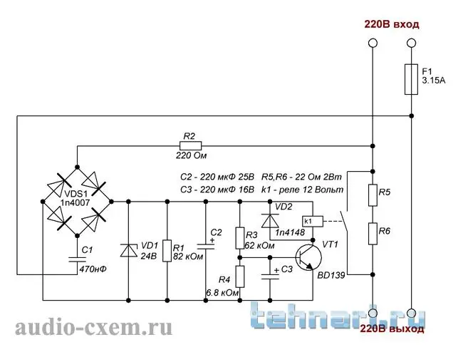

Чё парни скажете про ТАКОЕ???
    12.3 KB · Просмотры: 200
Для 2000 мкф в фильтре городить софт-старт???
Ню-ню!
