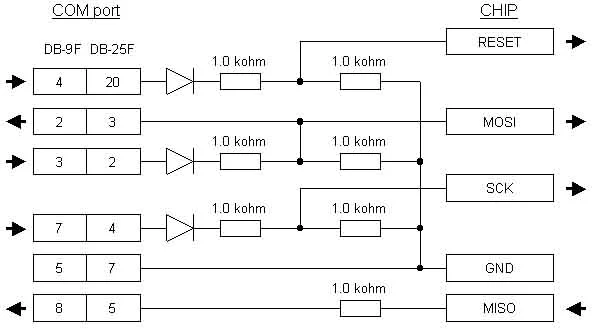

Привет технари.
Надумал я собрать 4х4х4 Led Cube
И возник вопрос в программировании контроллера.
LPT порта нет, надо чтото простенькое на СОМ.
Порыл тырнет и нашёл.
Там же программка UniProf.
Все материалы взяты с Осваиваем AVR микроконтроллеры - простейший программатор
    15 KB · Просмотры: 268
  • UniProf.rar
    UniProf.rar
    630 KB · Просмотры: 146
А какой вопрос? Я этим Громовым как раз прошивал контроллер и удачно.
Вопросов никаких, просто я впервые попробовал это дело, и всё заработало с первого раза:tehnari_ru_288:
Ну поздравляю :)
