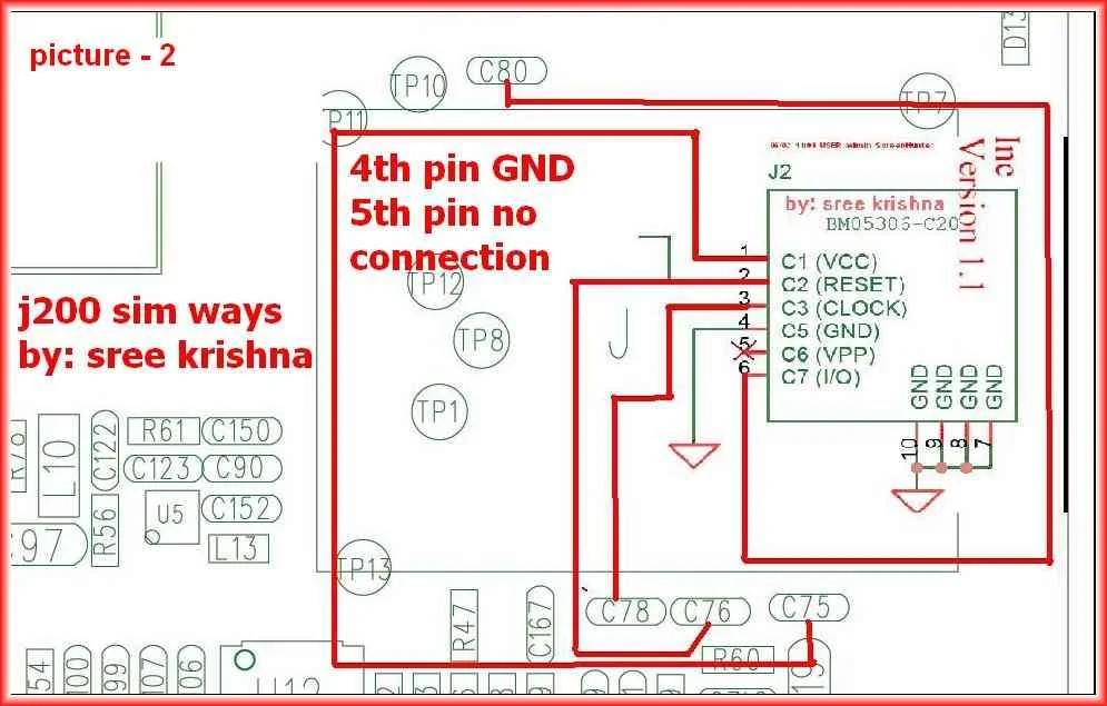

сони эриксон J200I не видит сим карту
помогите пожалуйста нужно его сделать одному очень хорошему человеку

здорова! какие действия производили с аппаратом, после чего перестал видеть сим, наличие следов влаги и т.д.????????????????????:tehnari_ru_325:

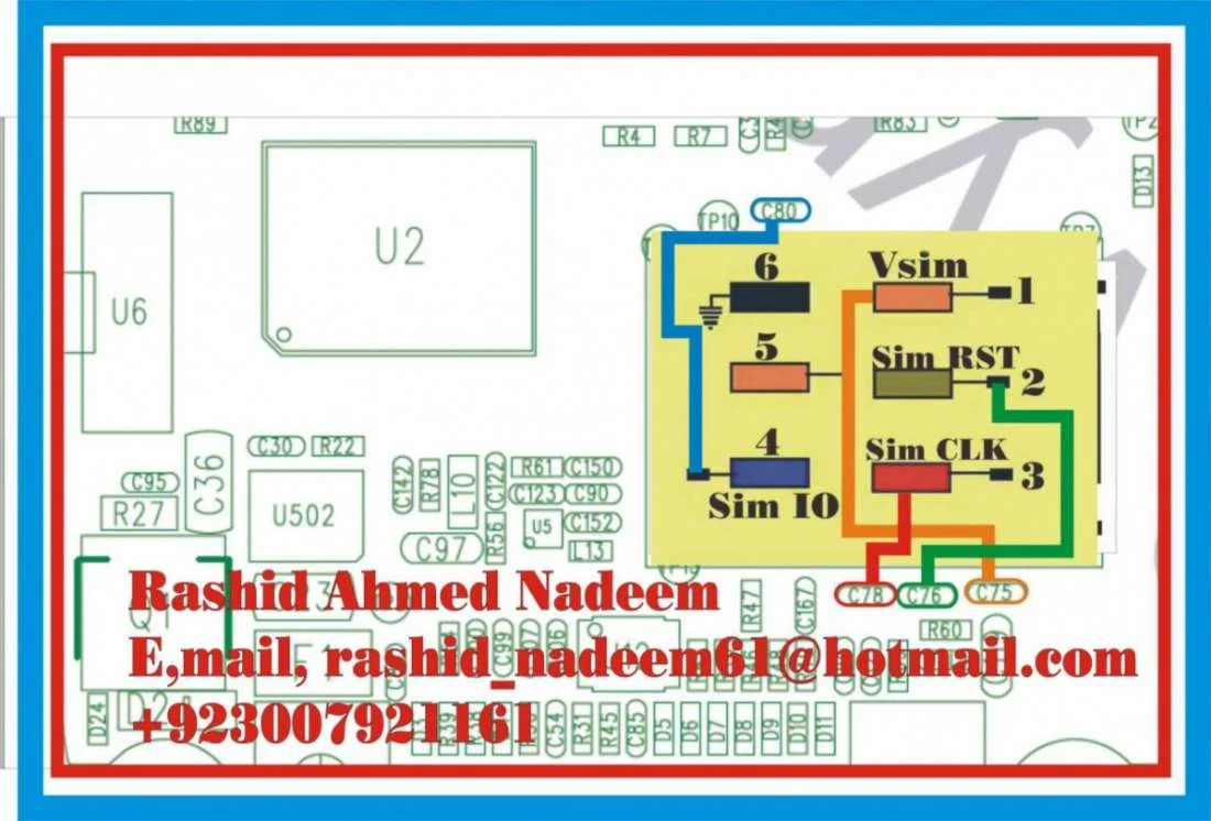

его судьбу я не знаю. Но мне показалось странным что 6 и 1 контакт между собой замыкают,и если я не ошибаюсь 6 контакт это минус
щас встану, и попробую заменить с75 на новый, он у меня походу прогорел, и ток чере себя пропускает
что за фак? Выпаял этот кондицатор, у меня все равно 1 и 6 контакты сим замыкают между собой
попробуй полностью убрать кондеры с75,76,78,80 по схеме они паралельно контактам идут на землю, смотри чтоб на их контакты сопли не навешал. по схеме 4-земля 5-не используется.
.. а кто ее знает?
.. с чего вы это решили?., визуально? или как то еще., или от того что встали?
скорее всего аппарат утопленник., причем хороший и налицо межслойные замыкания., скорее всего в морг.
