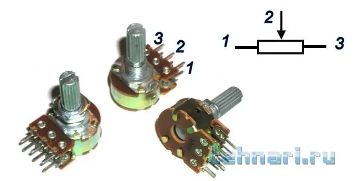

Господа, очень нужна помощь, сам не могу разобраться, так совсем не радиомастер и мало чего в этом понимаю, но пытаюсь починить свою аудио систему 2.1 (саб + 2 колонки для ПК). Зашуршал регулятор громкости - переменный резистор.
Внешне он выглядит примерно так
Маркировка на нем А502, и к сожалению не пойму какое у него сопротивление. Почитав статьи про маркировки вроде как 5КОМ. Я прав или ошибаюсь? Прошу подсказать сопротивление. Заранее благодарен.
    12.4 KB · Просмотры: 716
если верить маркировке , то да, 5Ком . А502 это 50 и 2нолика ==5000 ом == 5ком
но чето както маловато - обычно 50Ком ставят, там точно 502 а не 503 написано?
возьмите тестер и прозвоните 1 и 3 ноги резистора, тогда точно узнаете его сопротивление
Хорошо было бы еще указать марку аппарата, на котором стоит этот регулятор, было бы проще.. А вообще можете поставить от 5 кОм до нескольких десятков, в звучании и пользовании ничего это не изменит. Кстати, регулятор можно отремонтировать, это просто. Удачи.
всем спасибо, все получилось и заработало, правда поставил немного другое сопростивление B5K, но проблем нету.
