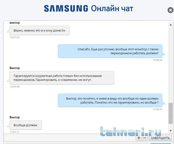

что с аналога на цифру нельзя так просто перейти, то возможно он и не должен работать так, как нужно в данном случае
PoMbI44, официальный ответ про твой монитор в связке с этой картой
