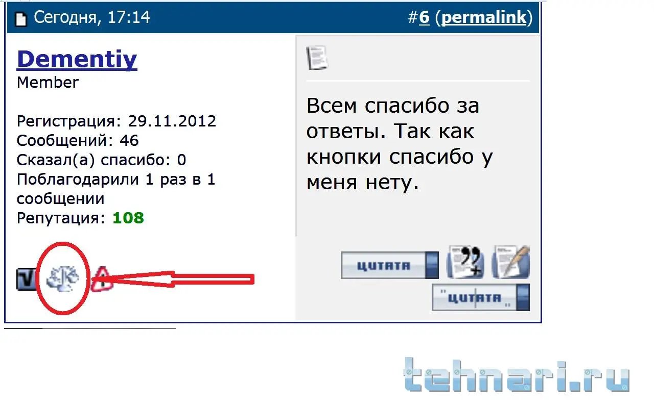

Всем спасибо за ответы. Так как кнопки спасибо у меня нету.
rep.webp :)
