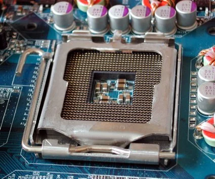

Вторая плата, название не записал. Но в ней в процессорном слоте немного погнуты небольшая часть ламелек, так градусов на 30.
Под лупой пробовал исправить - как-то трудновато.
Имеет ли смысл экспериментировать с установкой процессора? Может законтачит? Или большой риск?

на счет второй, тут два варианта, либо в сервис, либо выгибайте их сами.

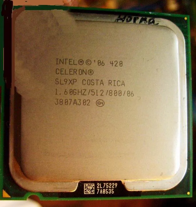

Сейчас на работе. Сфоткал этот странный проц. Чего-то никуда не подходит, но нормальный. Что это за тип и куда можно поставить?

775 сокет, целерон:) стар как мир

Твой процессор - Celeron 420 , системная шина 2*400=800Мгц.
Мать держит процессоры до 600Мгц по системной шине.
В общем говоря они не совместимы, несмотря на один сокет.

вот и я смотрю, хотя разъем и корпус один в один.
