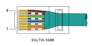

Подскажите, каким методом мне надо обжимать сетевые 8-ми жильные провода, если я буду разводить интернет через роутер Билайн? Какой порядок цветов?

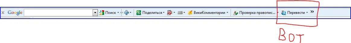

Так там все без перевода понятно ,там указанна расцветка каждого провода и положение коннекта и номер провода. А в добавок к сказанному -у меня в IE установлен гугол бар в нем есть переводчик,довольно корректно переводит .

Вот здесь посмотрите хотя я читал что современным сетевым картам все равно как обжато или крос или прямое они автоматом определяют сеть
им все равно...
кросом сейчас никто не обжимает - не стоит вообще так делать...
Вообщем, получается надо чтобы с обоих концов было одинаково, так? И что значит современная сетевая карта? У меня компу 3 года, тьам современная стоит или нет? Как это узнать?
zabeganie, поступИте проще: придя в магазин, скажите продавцу: "Мне нужен кабель для соединения ком-ра и роутера такой-то длины." Вам отрежут и обожмут как надо.
не замарачивайтесь...обжимайте по "прямому" способу с обоих сторон одинаковый
