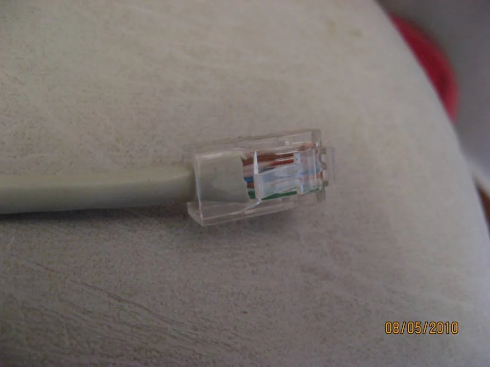

вот он примерно такой. А обжать попросишь там где будешь брать саму витуху
    33.2 KB · Просмотры: 74
витуху - это что
Прошу прощения за мою тупость
Я в этом деле новичёк!!!!
Сетевой кабель, или витая пара. Называется так потому, что провода попарно свиты друг с другом
