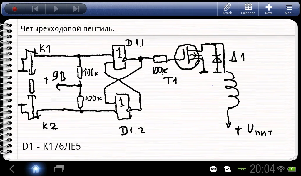

Всем доброго времени!
Прошу помощи у знающих.Собственно суть вопроса.
В наличии соленоид и шток который ходит туда сюда под действием
магнитного поля в одну сторону и пружины(при отключении питания
соленоида.Как я понимаю нужно смастырить четырехтактную схему запитывания соленоида.
1 фаза верхняя тока -отключается питание соленоида
2 ф. шток идет вниз (тянет пружина)
3 ф. шток замыкает нижний контакт (в нижней точке движения)
4 ф. и под запитанным соленоидом доходит до верхней т.
И цикл повторяется с 1ф.
Задумка сделать лобзик без эксцентриков. Если у кого есть мысли в этом направлении буду признателен. Предполагаю, что можно как-то через релюшки.
