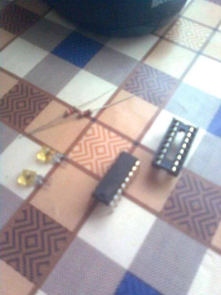

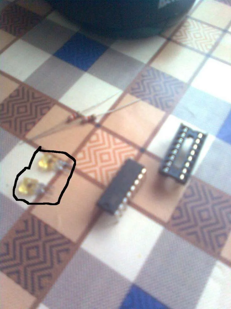

микросхема работает в режиме 4х4 но слегка греется......надо бы ее на радиатор:))
остается разобраться с питанием:-)
притение 5вольт....
а больше нельзя??

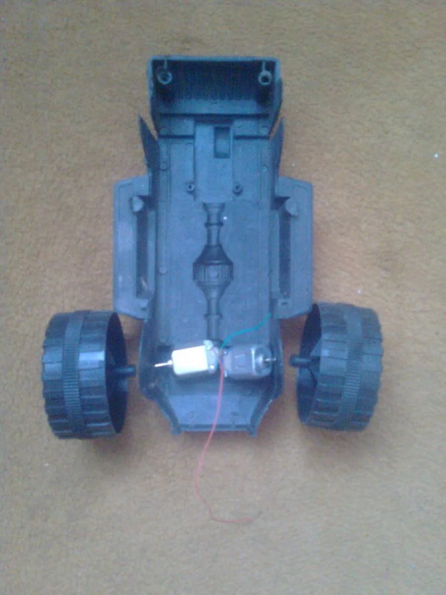

!илья! поставь на колеса шестерни (через одну, три, или пять тогда колеса будут вращаться в одну сторону.) вот и будет тебе 4х4 с двумя двигателями

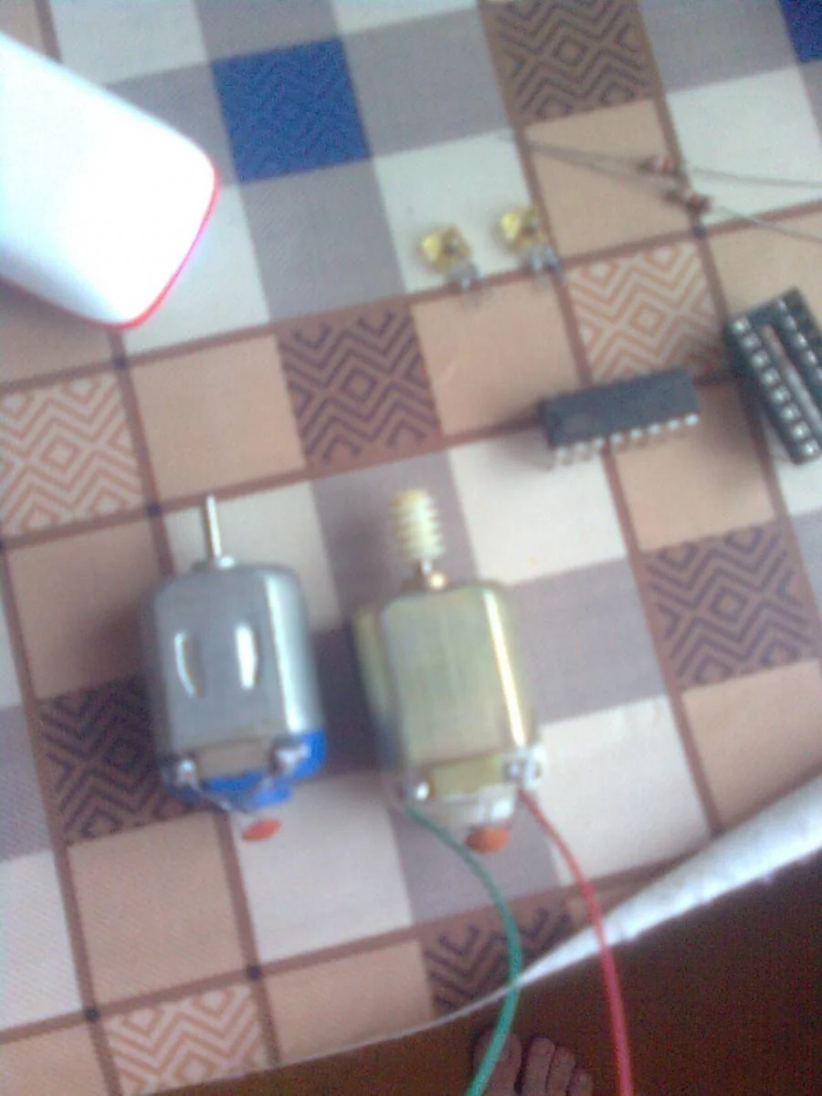

Попробовал даташит посмотреть вроде как 4.5-7в можно, но незнаю там очень много всяких напряжений не по русски написано:D Я на свою подаю 5в от кренки, притаю всё от кроны 9в. По поводу привода, я хочу расположить двигатели где нибудь в кабине, и от них на колёса передавать пассиками, заодно редуктор будет, у меня движки немощные, зато тихие и долговечные:D Всё равно надо как мне кажется редуктор.
эти слабые но шумные.........

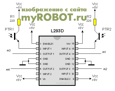

велес,я короче поставил фототранзисторы и посветил на них моторы заработали и остановиться не могли.......поменял местами и все стало работь как нужно.........

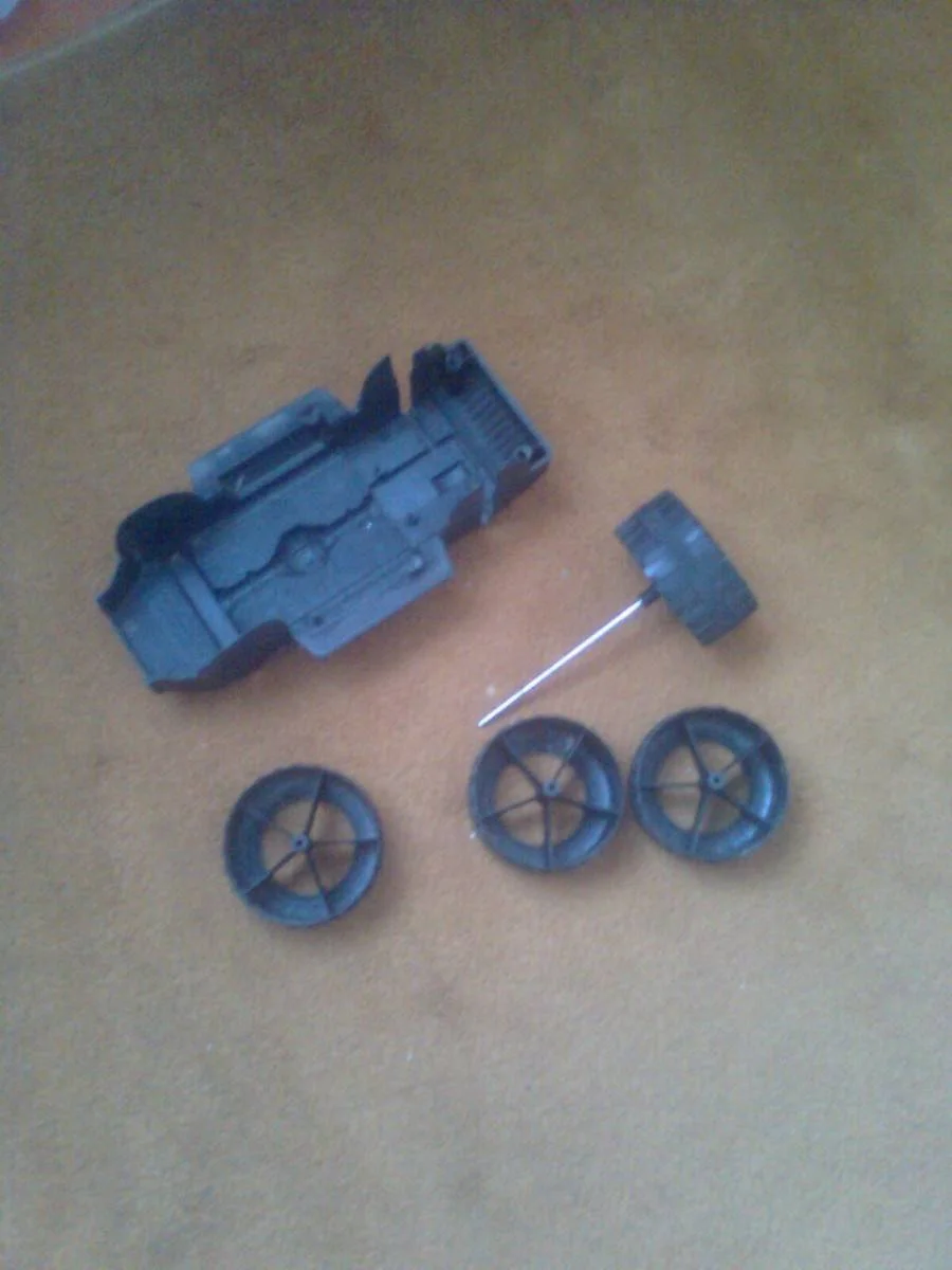

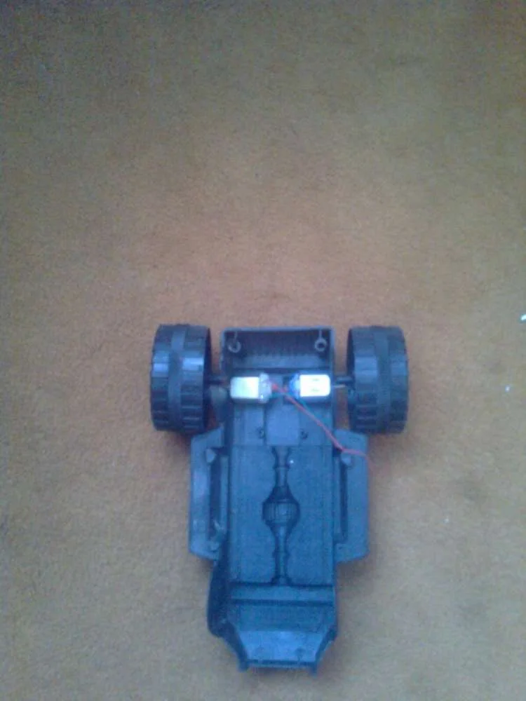

завтро будем делать пока что классику (задний привод) посмотрим как справятся двигатели и мс:)
