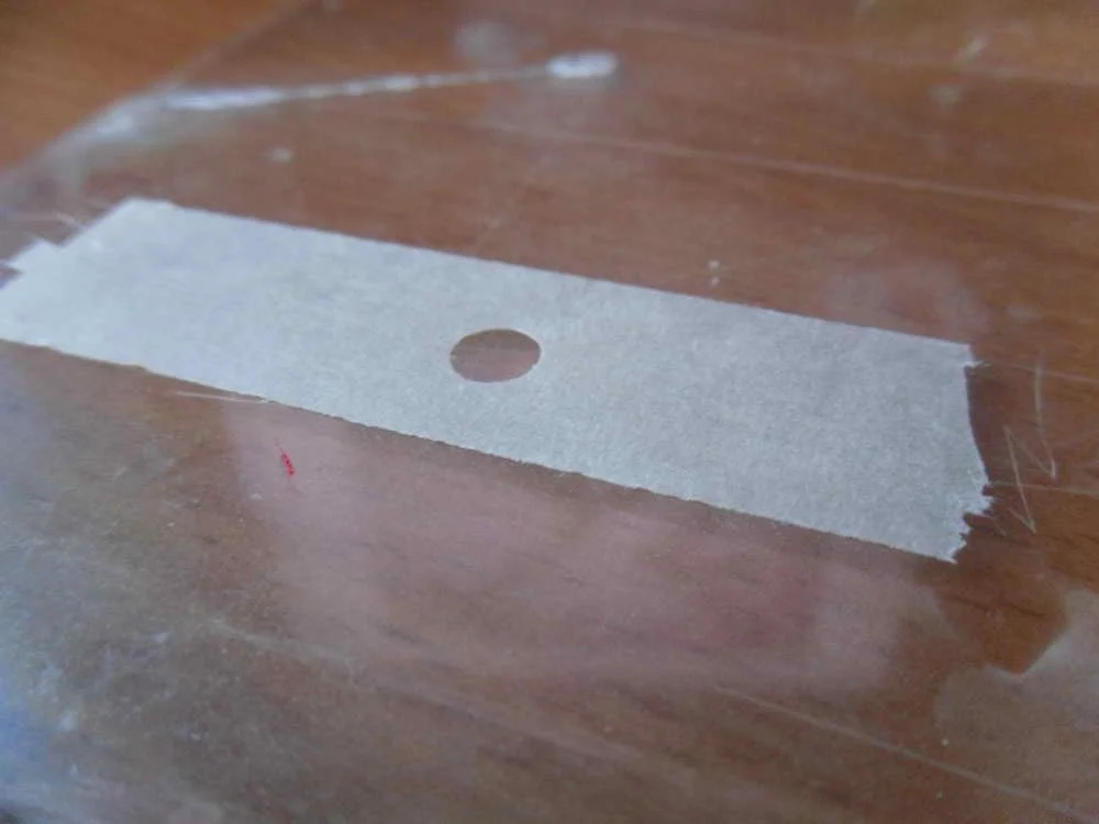

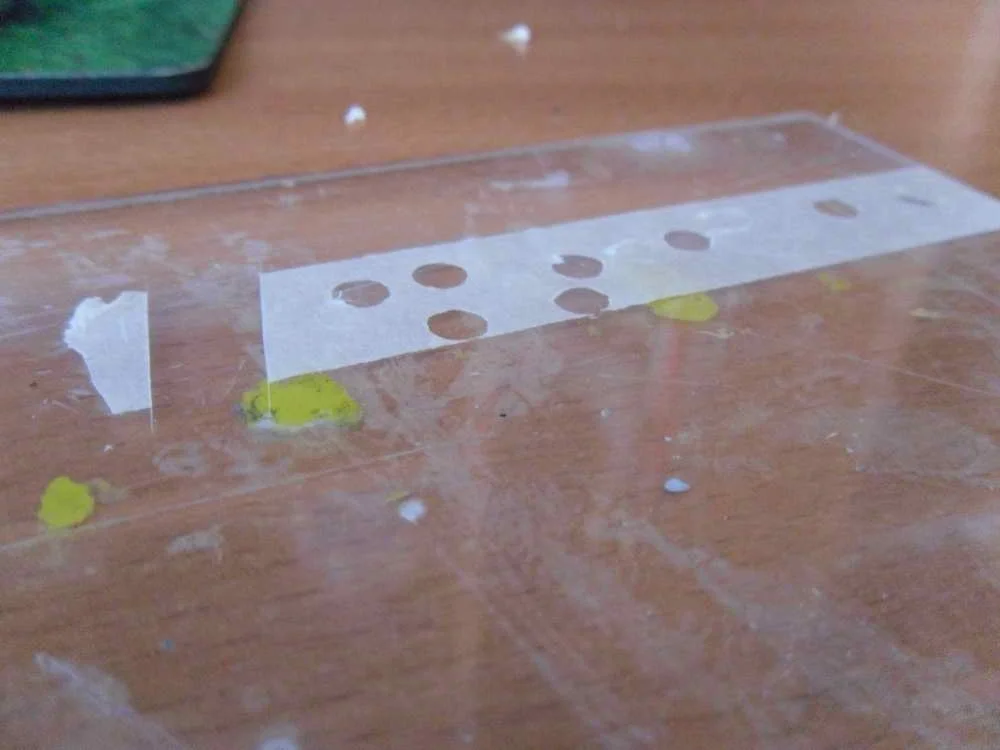

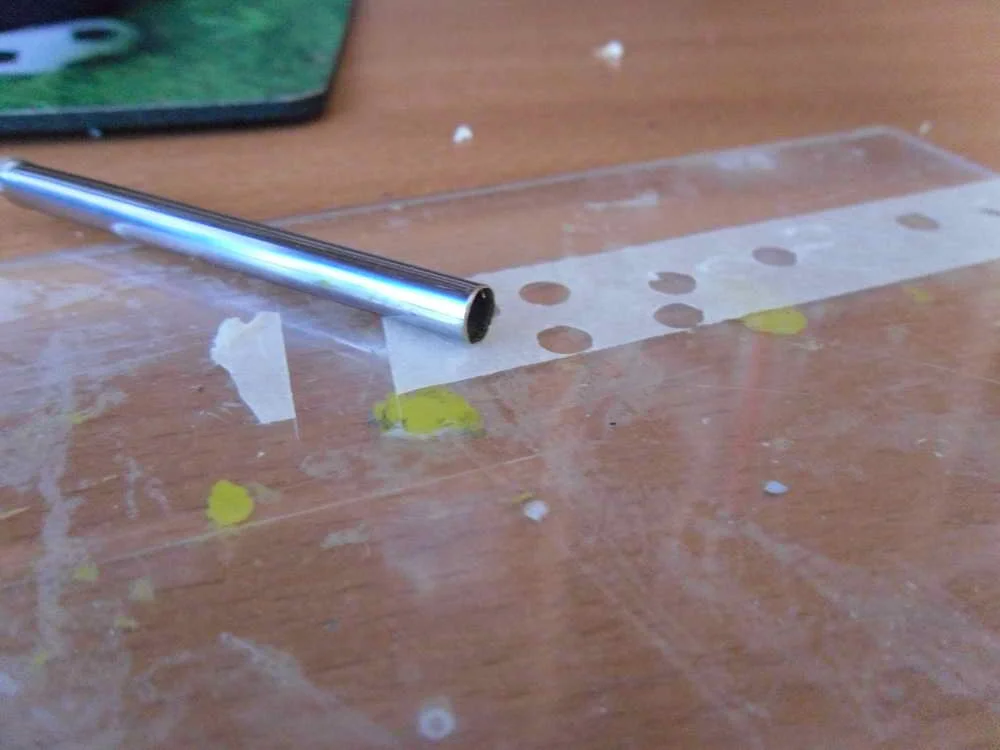

По своему опыту знаю, что маски из клея БФ очень плохо снимаются с круглых иллюминаторов. Дело в том что очень часто не прорезаешь маску и начинаешь тянуть, в итоге можно оторвать краску, или испортить декаль. Решил я пойти другим путем. Кусочек скотча отрезал, наклеил на орг.стекло, и выбил заточенным кусочком от старой антенны круглешки нужного мне диаметра.....

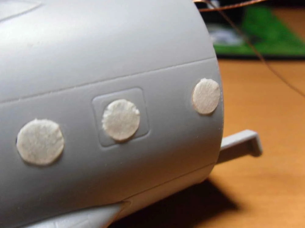

Скотч этот хорошо себя показал при покраске. вот так я заклеил "оконца".....

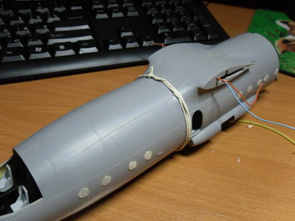

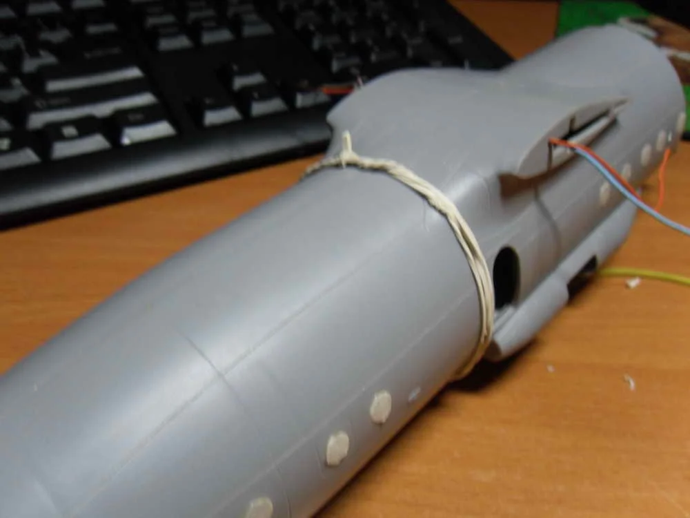

Начал я склеивать половинки фюзика....
Шов очень длинный, сразу намазать и склеить не получится, поэтому клею частями,с перетяжкой....
    51.1 KB · Просмотры: 272
А вот до этого способа я не догадался, когда сам собирал модели.
на мой взгляд так можно избежать кривую стыковку. Хотя блин у меня появилась ступенька в одном месте. теперь ручками исправлять придется.

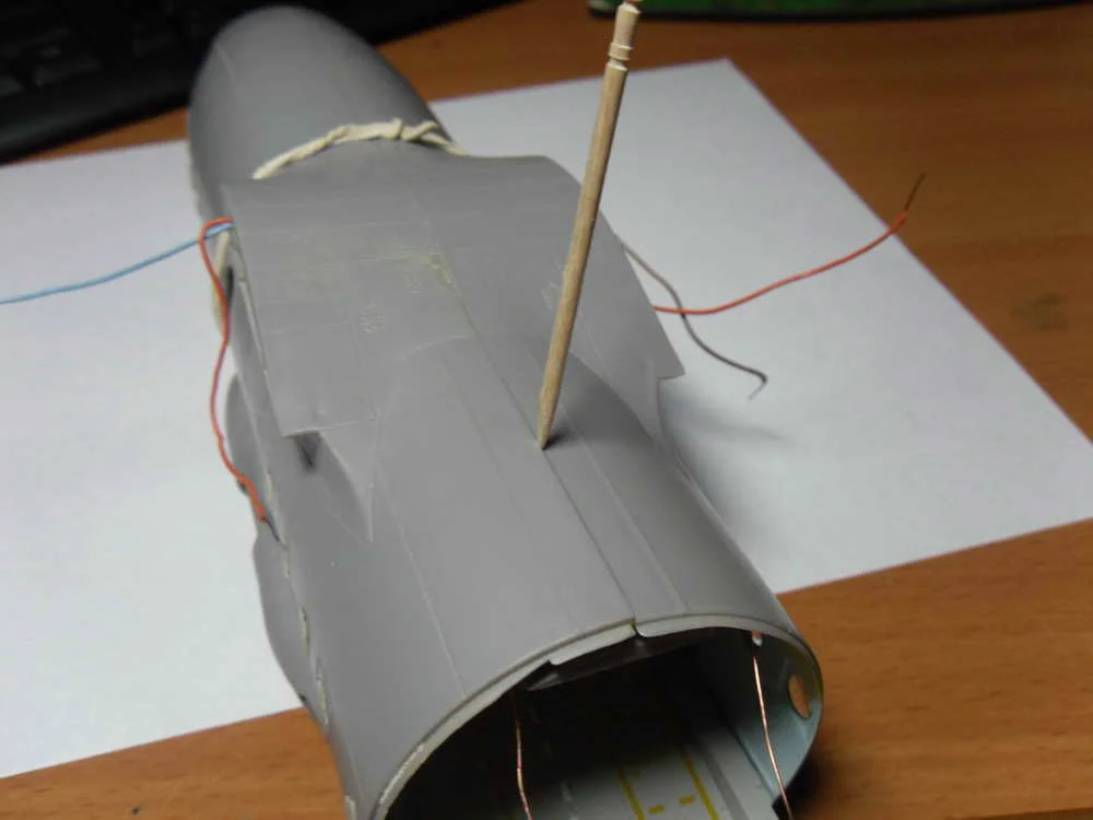

и еще у меня два вида клея густой и жидкий.Когда начало склеено берем очень тонко заточенную зубочистку и понеслась....
