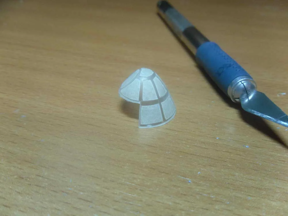

Остекление кабины штурмана....
    39.8 KB · Просмотры: 129
    39.1 KB · Просмотры: 139
    36.8 KB · Просмотры: 150

Вот примеряю остекление. Оно не подходило, пришлось точить пластик....
    37.9 KB · Просмотры: 183
    30.6 KB · Просмотры: 470
    28.3 KB · Просмотры: 362
