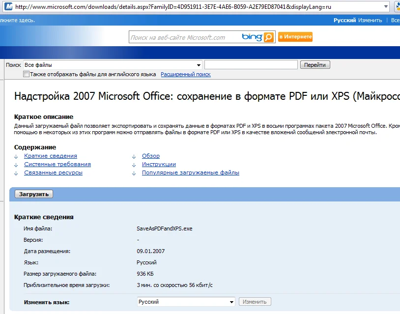

Переходим в нужный подраздел и кликаем гиперссылку для перехода к странице загрузки
Страница, естественно, откроется на буржуйском, но после нехитрых манипуляций по настройке языка в конце концов откроется и такая
Останется только кликнуть мышью по кнопке Загрузить
Файл сравнительно небольшого размера, менее 1 мегабайта, скачается быстро. Однако в целях безопасности рекомендуется выбрать в диалоге скачивания не опцию запуска, а опцию сохранения, так вы получите возможность просканировать файл на вирусы и устанавливать этот файл на другие компьютеры без лишних заморочек по его поиску. Но это всё лирика, продолжим.

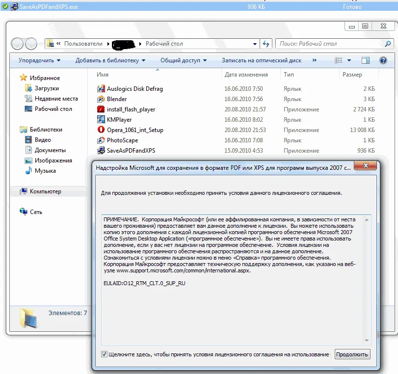

После скачивания и проверки антивирусом запускаем файл на исполнение

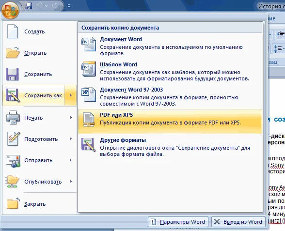

После завершения установки перезапускаем приложение MS Word 2007 и в меню видим следующую команду вместо той, что была
Остаётся только проверить на деле эту надстройку. Открываем документ и даём команду, открывается соответствующее окно. Надо сказать, что надстройка даёт возможность минимального конфигурирования свойств выходного файла. Также есть два варианта быстрой настройки - для печати и только для публикации в Internet. Выходные файлы получаются разного качества и размера.

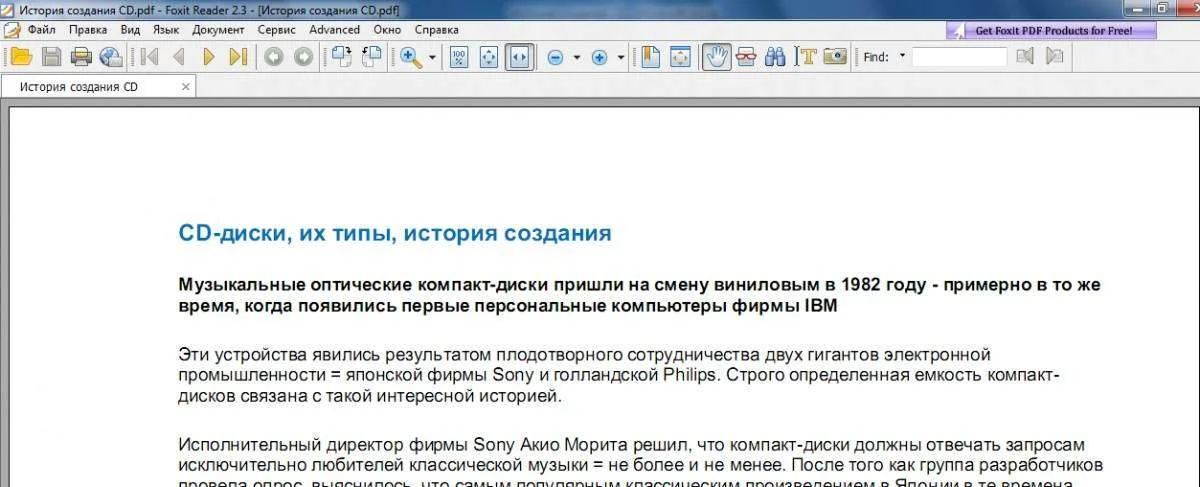

По завершении новый pdf-файл открывается в окне ассоциированного приложения с соответствующими параметрами.
