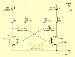

Микруха нормальная. Пробовал менять 13 и 14 пин. Ничего. Конденсатор между + и - на входе стоит.
Я конечно не спец, но мне не очень нравится мультивибратор. Я лично видел мультивибраторы на транзисторах другого типа и полярность конденсаторов у них другая :o (Прошу сильно не ругайся там на меня).
Я думаю лучше сделать типа такого:
Или это не принципиально?! (Просто я не пойму как ток попадет на базу транзисторов в схеме, которая собрана сейчас у меня.)

Это не принципиально. Если поменять структуру транзисторов и развернуть электролиты - то можно поменять полярность питания, но на работе мультивибратора это не отразится. Я нарисовал с P-N-P транзисторами потому, что они у тебя уже были (КТ3107). Можешь попробовать эту собрать. Но на неё тебе понадобятся детали, за которыми скорее всего опять прийдётся топать на рынок (КТ3102, или другие маломощные N-P-N транзисторы).
На базу транзисторов ток тут попадает точно так же, как в описании на сайте радиокота. Только этим транзисторам на базу не плюс нужно подавать, а минус (структура то P-N-P). Вот они и подключены базами к минусу, через резисторы, а эмитерами на плюс, вместо минуса.
Ещё могут быть проблемы из-за слишкой большой асимметрии этого мультивибратора. Попробуй микрофарадный кондёр в нём заменить 10-ти микрофарадным (или даже 47-ми).
