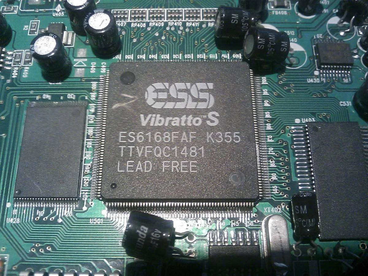

затея собрать голову со всеми прелестями, но дисплей на 7" мне нафиг не нужен, да и Windows в машине приблуда лишняя, поэтому я остановился на тривиальном варианте, а именно видеопроцессор Vibratto S, это универсальный процессор с обработкой данных по интерфейсу IDE и встроенными кодеками MPEG4 и MP3, так же имеет выход видео и D-sub.. управление достаточно простое, встроенный графический интерфейс

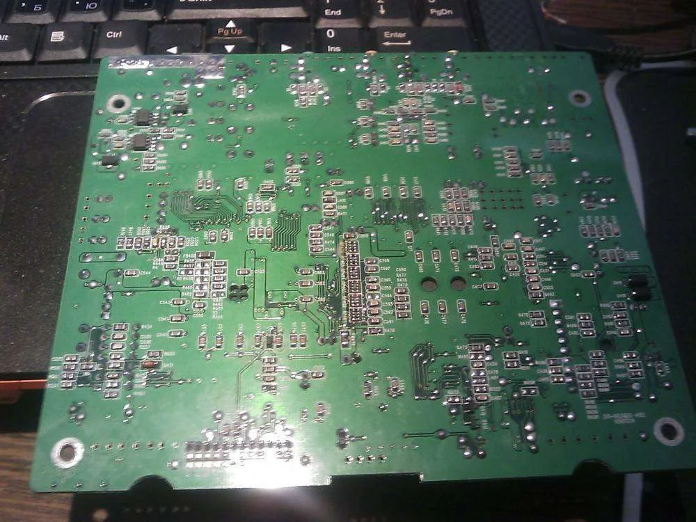

Vibratto S выдёргиваем из старого нерабочего DVD плеера, механику я всё равно востанавливать не буду, так что есть реальная возможность использовать плату и добавить недостающие порты.. (IDE для жёсткого диска, USB и SD , а так же выход на монитор D-Sub на всяки случай)..
в продаже есть уже готовый плеер такого типа, но я хочу сделать сам, и думаю у меня это получится..

вот что делаю я..

и фотки самих чипов.. естественно Acer-овский драйвер привода DVD я выкину.. останется только Vibratto S и некоторые доработки..
