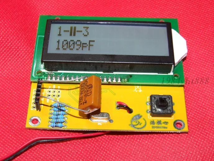

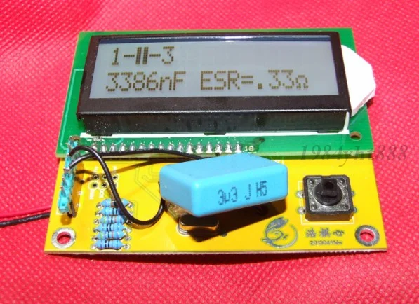

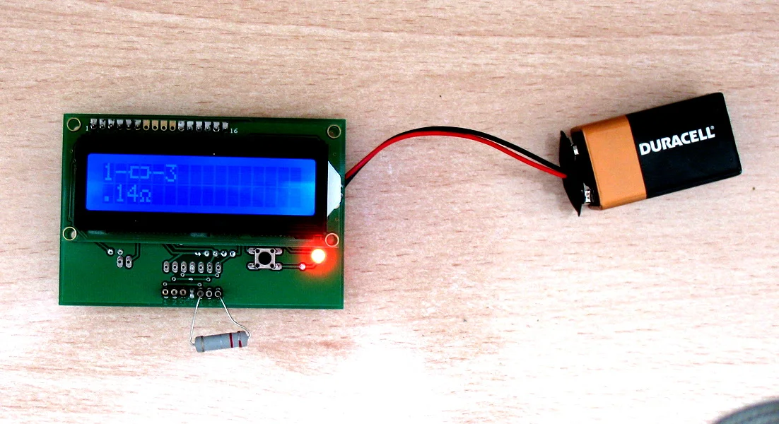

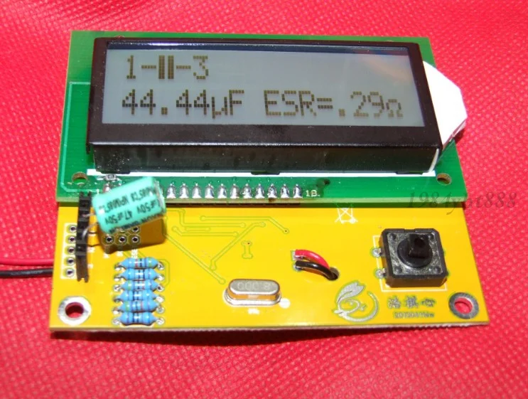

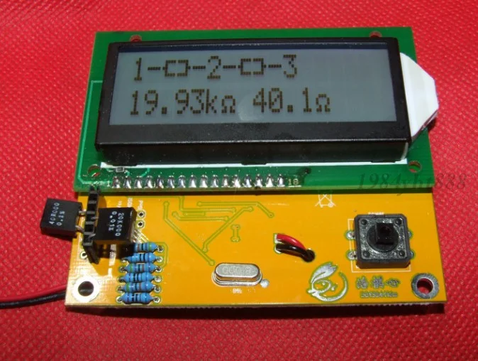

Получил вчера посылку из Гонконга с купленным перед Новым годом на ибее за 17 баксов тестером радиодеталей.

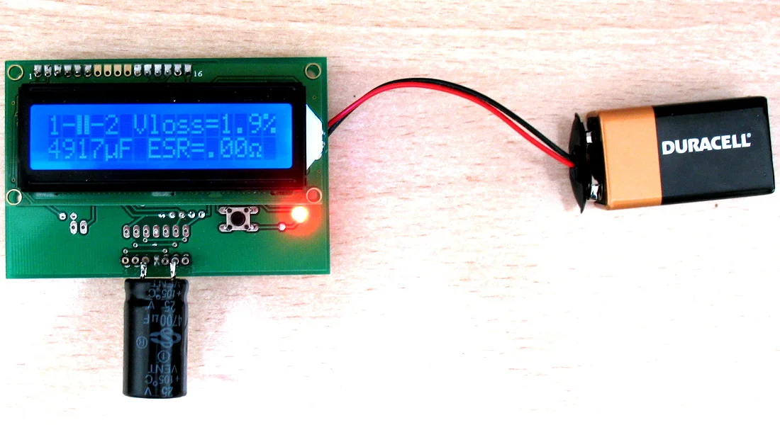

Беру некогда купленный в местном магазине китайский конденсатор, причем выбирал из того что подешевле.

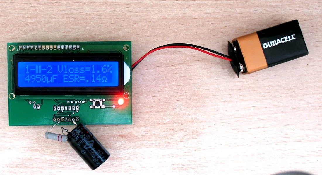

Емкость была дополнительно проверена другим прибором (показал около 5100 мкФ), к которому за 15 лет не было претензий. Значение ESR=0, то есть менее 0.01 ом, вызвало сомнение. Поэтому для проверки решил установить последовательно с конденсатором резистор 0.22 ом.
Ну и чтобы окончательно убить сомнения измеряю сопротивление резистора.
Тут нужно заметить, что хоть он показывает 0.14 вместо 0.22 (то есть около 30% погрешности), на сопротивления от 100 ом погрешность измерений составляет около 1%.
Конечно, это всего лишь тестер, причем чисто китайский, и его измерения далеки от идеала. Но тем не менее, личное дело каждого, платить бешеные бабки за конденсаторы с надписями Low ESR и for Audio, или взять измеритель и проверять то что покупаешь.

Полезная штука, я смотрю :)

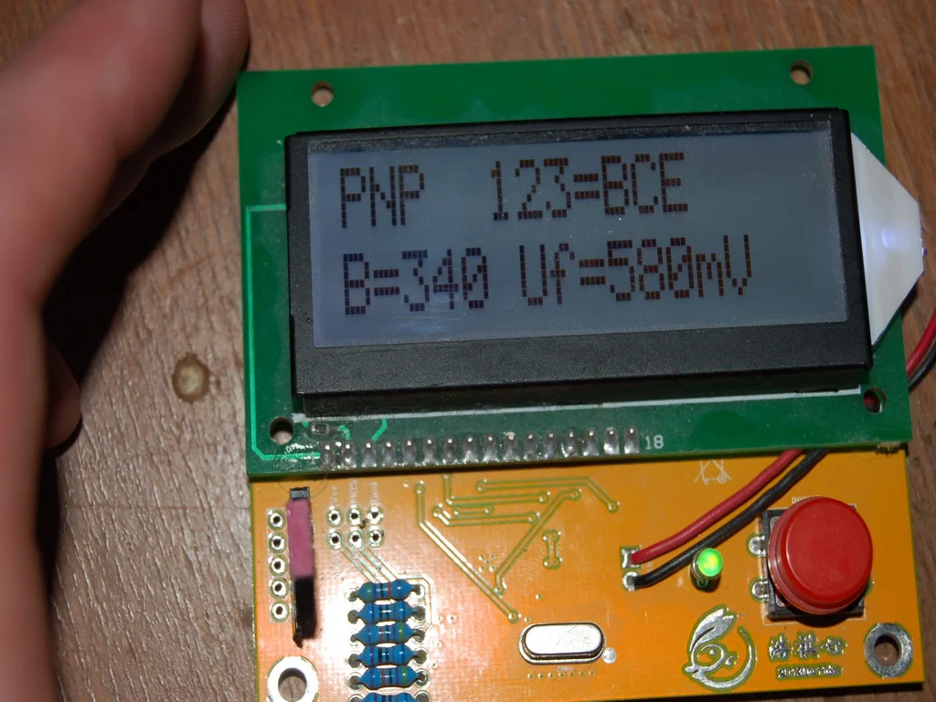

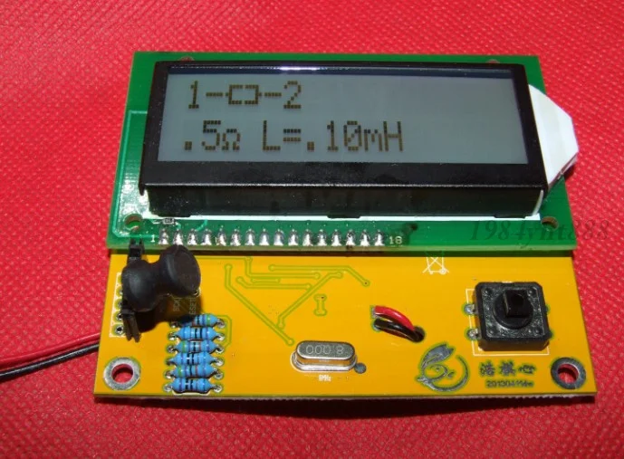

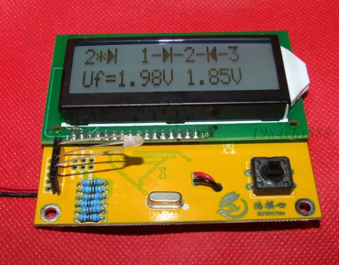

Да вообще интересная вещь. Там три контакта. Двух выводные детали подключаешь к любым двум. Трех выводные втыкаешь как попало. Сама определяет деталь, у транзисторов определяет тип (нрн,пнр. мосфиты и прочие полевики) и выдает параметры и расположение выводов.
Вещь) Я видел только пробник транзисторов - тоже определение выводов, типа и т.д., но чтобы для всех деталей - о таком не знал...

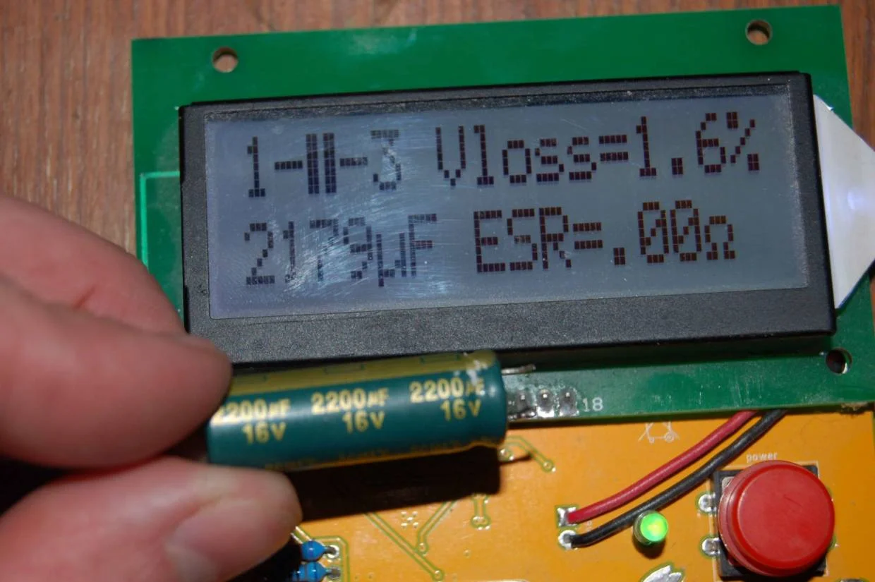

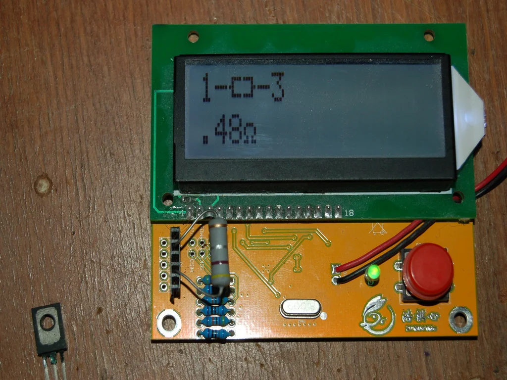

У меня похожий тестер , емкость меряет до 15000 мкФ и все остальное тоже измеряет)) Удобная вещь и стоит всего 600 руб на ебее. Вот подключил резистор у себя на 0,47 Ома и транзистор для наглядности. Нашел кстати хорошие конденсаторы Teapo из старых компьютерных БП

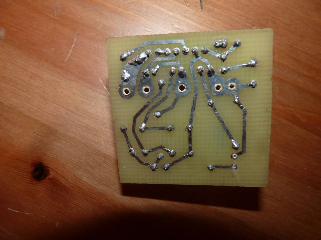

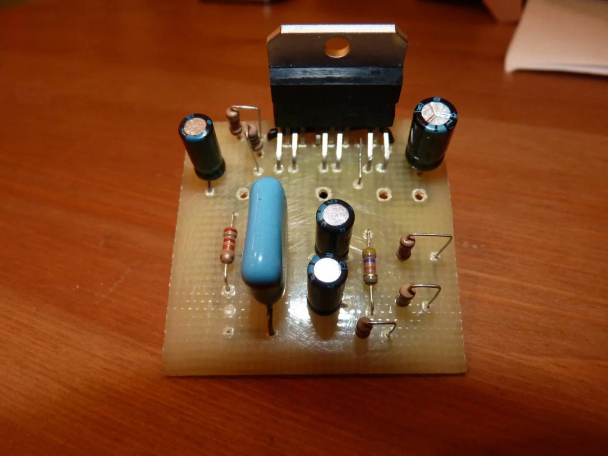

Всем привет! Купил я сегодня паяльничЕГ, микруху))) все спаял, протестить сейчас не смогу, у крестника ДР. Приеду буду тестить) Отпишусь.
Да, в компьютерном БП есть 0,47кОм? Не могу найти. Забыл купить на второй канал.

Офф. Все,справился,спасибо товарищи-камрады
Ну вот я и опробовал оба усилителя))) Все заработало, вообще без проблем 3 тьфу) Далее буду делать аккустику и корпус под усилитель.

Правда что-ли?
Стабилитроны и тиристоры распознает?
До чего додумались китайские мастера...
Еще бы над точностью измерений поработать - цены бы ему не было.
Стабилитроны и тиристоры распознает? До чего додумались китайские мастера... Еще бы над точностью измерений поработать - цены бы ему не было.

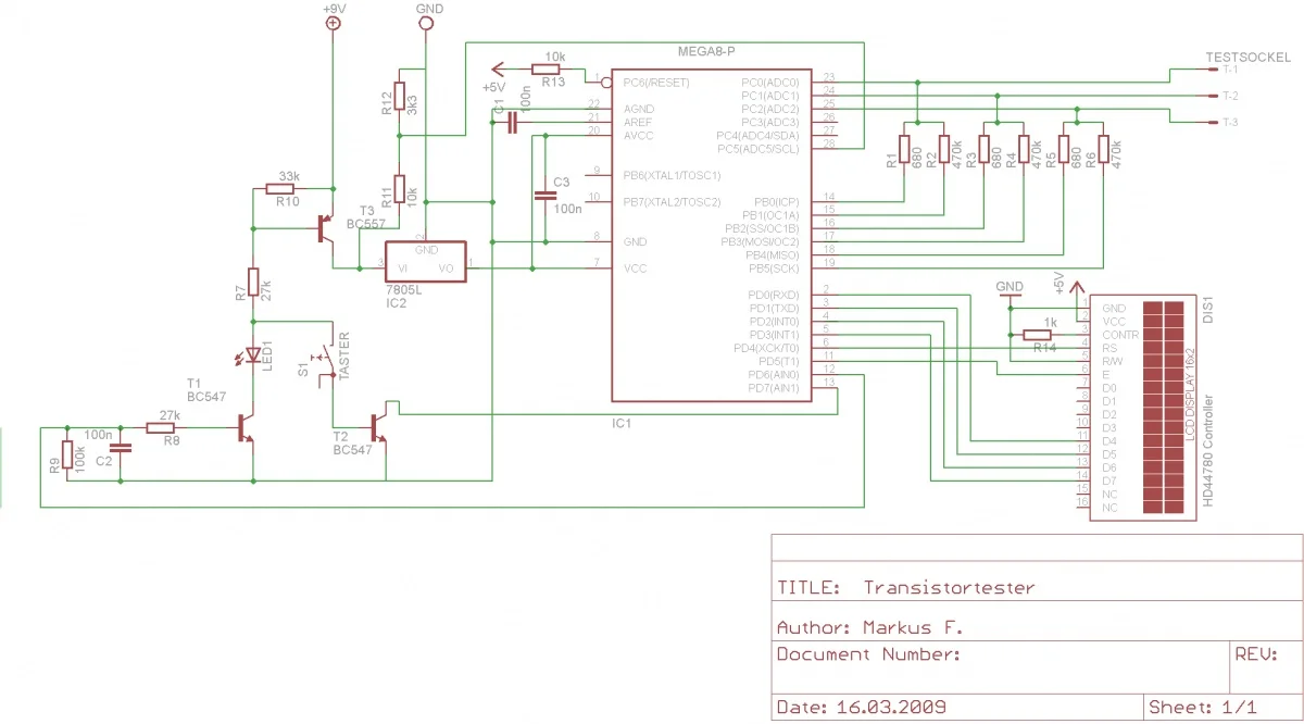

Тиристоры распознает, стабилитроны нет, там напряжение питания на контроллере всего 5В.
Изначально это разработка какого-то немца.
Общая схема имеет примерный вид
Если резисторы R1-R6 заменить на прецизионные (в моем варианте стоят 5%), то точность должна повысится. Хотя возможно есть еще какие-то детали влияющие на точность (подробно со схемой пока не разбирался, да и наверное не буду, устраивает вариант "как есть").
Конечно, как с серьезному измерительному устройству к нему относиться нельзя, но и имеющиеся возможности совсем не плохи. Лично я не жалею потраченных денег.
