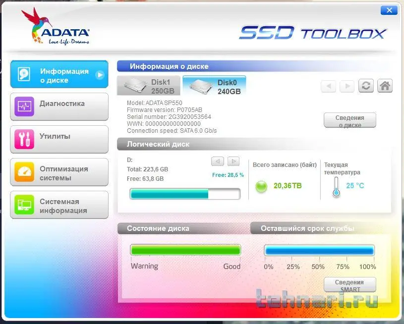

Проверь жд и озу на ошибки.
как это сделать? подскажите, я не знаю как проверить оба ссд и оперативку
ну в момент зависания я этого естественно увидеть не могу
Не в момент зависания, а в тех же тестах.
как это сделать?
https://remontka.pro/check-ssd-errors-smart/
https://remontka.pro/test-ram/

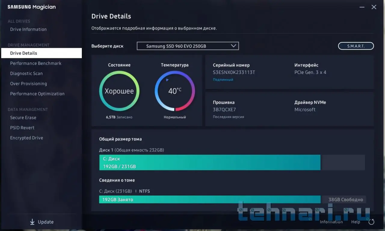

смарт дисков ОК

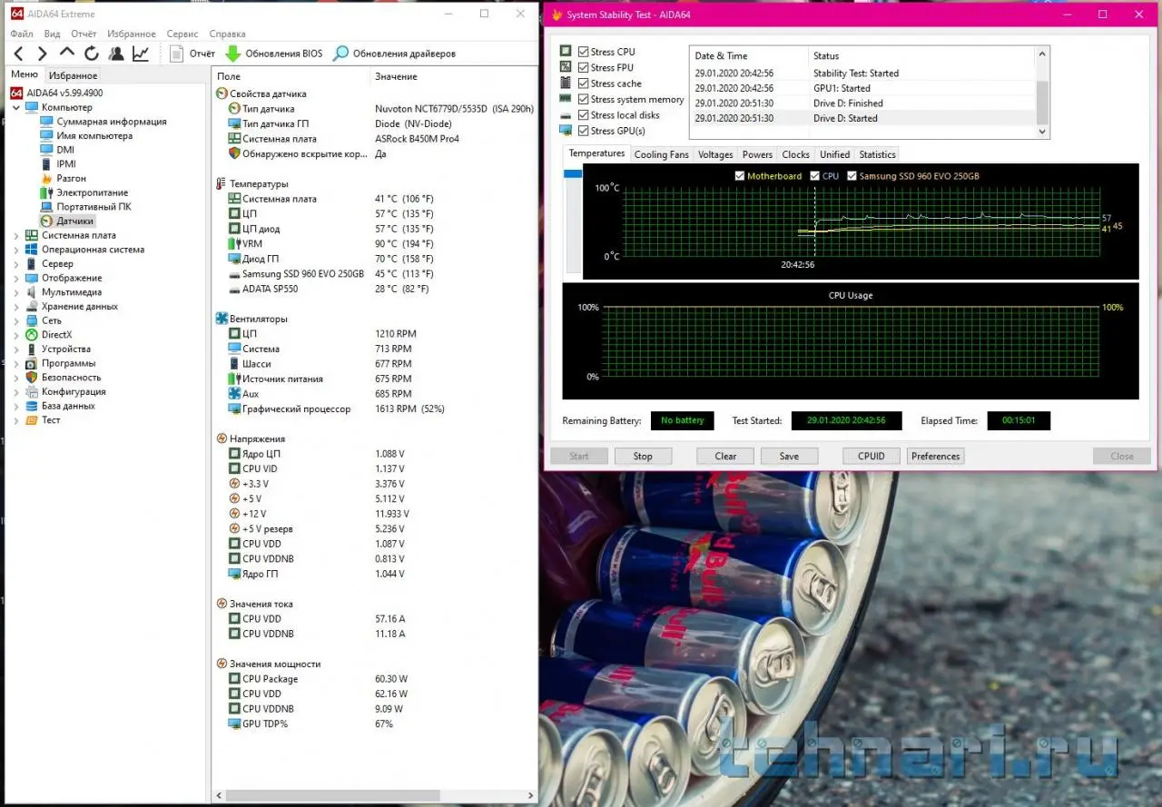

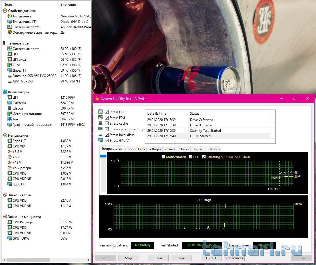

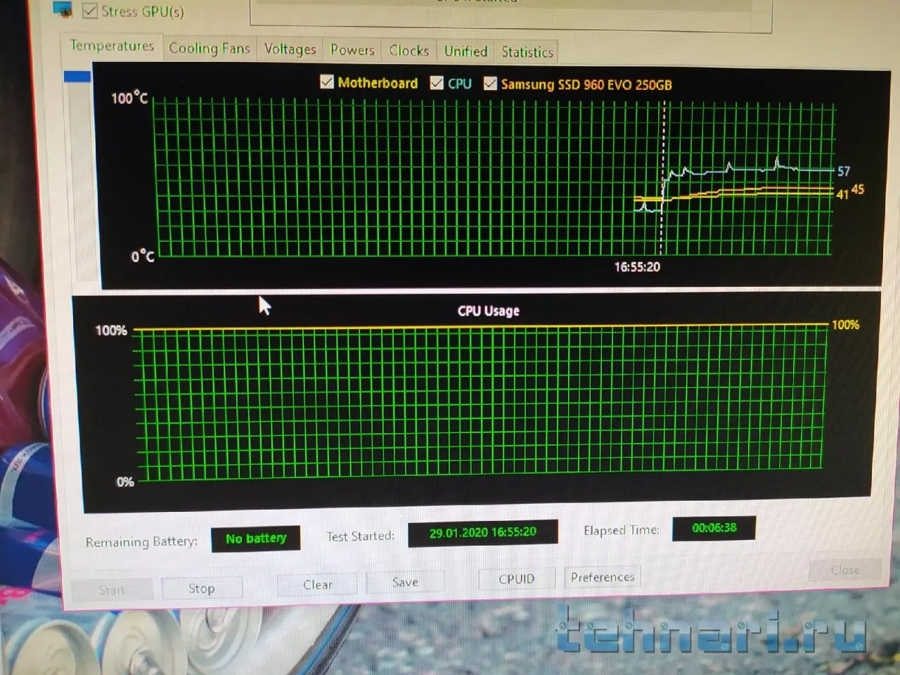

тест стабильности AIDA64, зависание на 6 минуте(изображение замерло), перезагрузил сам через 10-15 секунд(а то сгорит че еще...)

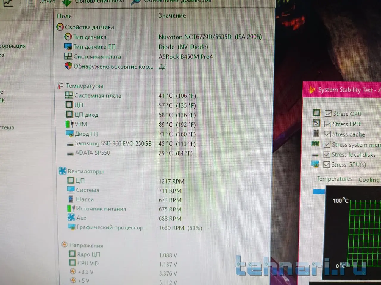

Какое напряжение по 12 вольтовой линии показывает аида в момет нагрузки пк тестом?
ВРМу что то очень плохо....
я думаю это ошибка аиды, с момента первого включения и по сей день стабильно показывает 91-92 градуса (пальцометр отрицает такую температуру)

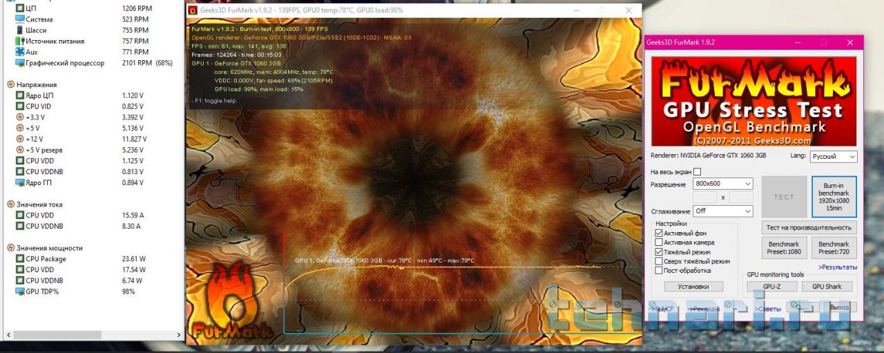

Погоняю минут 15...20 бублика при этом следи за температурой вк.
Вообще то тестировать надо на весь экран, но и так сойдет.
Мое предположение, это мп.
Скинь биос на дефолт, если не поможет, то обнови его, если и это не поможет, то материнку в сц.
