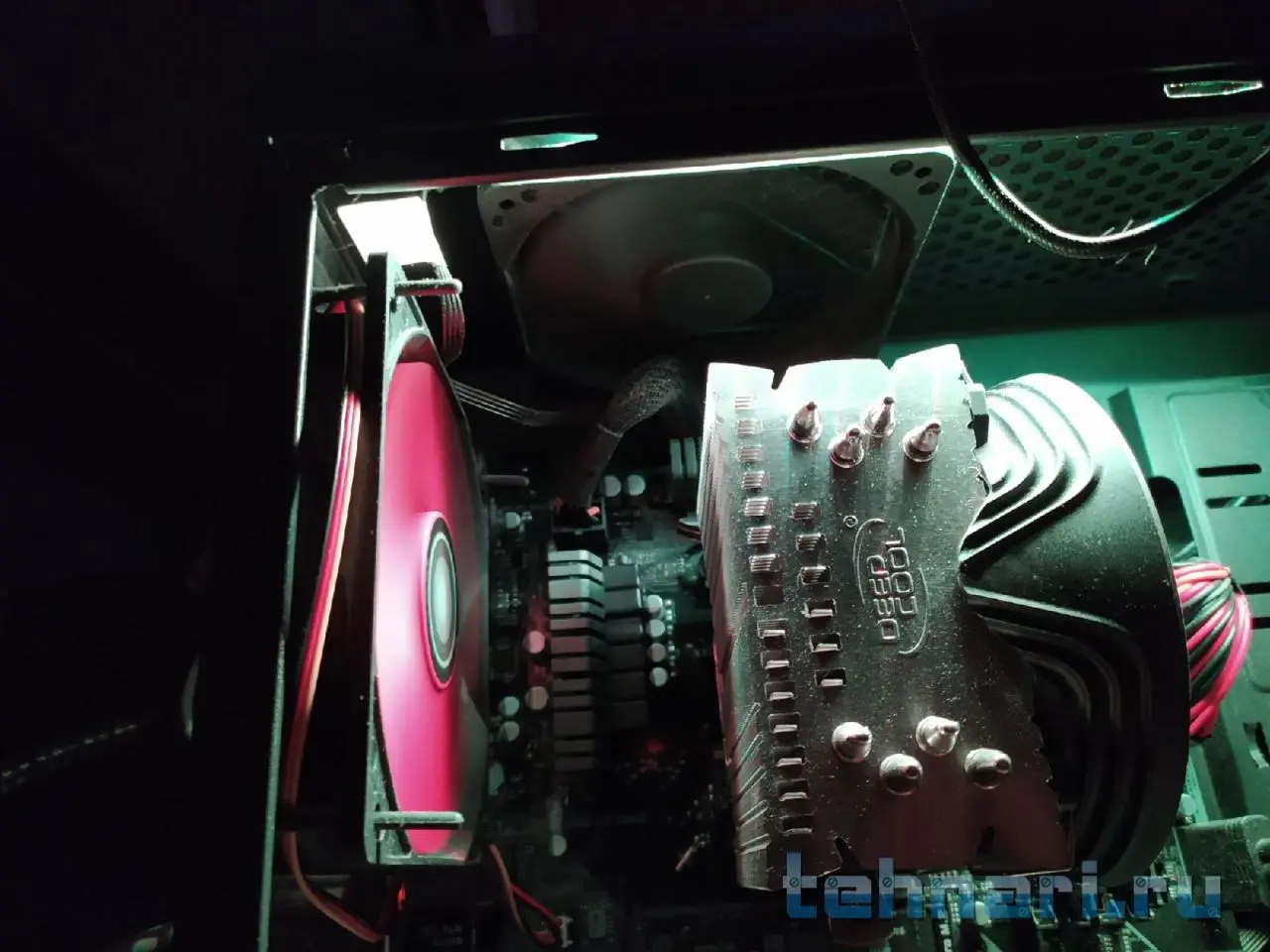

Попробуй заснять аиду во время зависания что бы узнать напряжение по 12 вольтовой линии...
15 минут, работает, радиатор на vrm по пальцометру как трубки видеокарты(если верить аиде 60 градусов)
хотя нет, прислонил получше, держать палец на радиаторе не приятно
как говориться, ой..
Если есть 80-й вентилятор, то заколхозь для эксперименту:
возможно ли зависание и тд при перегреве VRM ?
кажется все это время карлсоны стояли в режиме "тишины"
сейчас установил на стандарт, до 10 минут радиатор был вообще еле теплый, а после 10 более теплый но не как раньше, ну все же около него на стенке стоит две 120мм, думаю если закрыть крышк увысасывать будет еще лучше..
буду наблюдать ситуацию дальше, кажется я просто жарил vrm

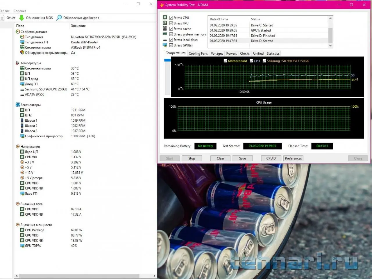

еще раз прогнал 2 раза 15 минут, ничего

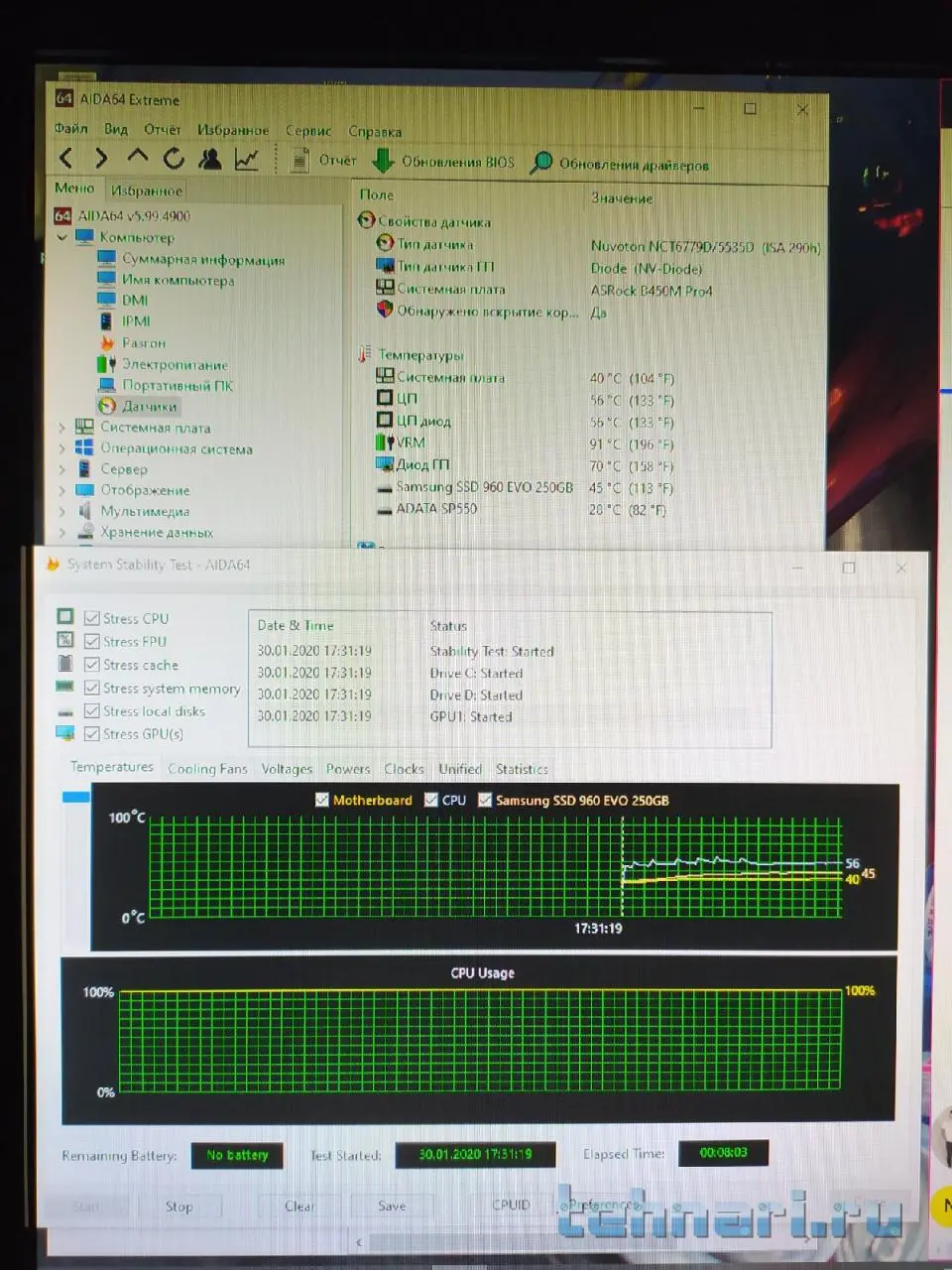

АИДА берет не правильную температуру.. в простое радиатор вообще холодный, а аида пишет 90 градусов...
стресс тест с горяченным радиатором, аида все равно пишет 93
Аида тут как бы ни при чем, аида берет те значения, кторые ей предоставляет мать и проц, а у амд как известно с датчиками очень плохо с давних времен...
И еще, программа читает данные с крышки/кристалла, а не с радиатора...
Как и говорил выше, сама программа ничего не читает, ибо не может, она выводит значения, которые ей предоставляют датчики на мать и в проце.
Обычно у проца бывает два значения температур, по ядрам и под крышкой, у мп тоже может быть два значения, чипсет и врм, так же бывают температурные значения и у дорогих озу.

стабильно проходит стрессы 15-20 минтут
вернул xmp 3000мгц
аида после обновления убрала строчку vrm в температурах, рискну предположить что мп не имеет там термодатчика
пока продолжаю наблюдения, но кажется проблема выла в vrm
