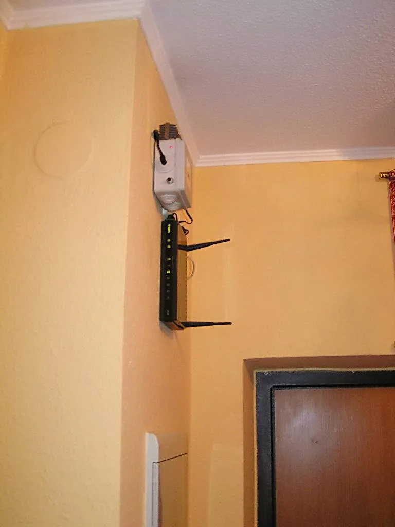

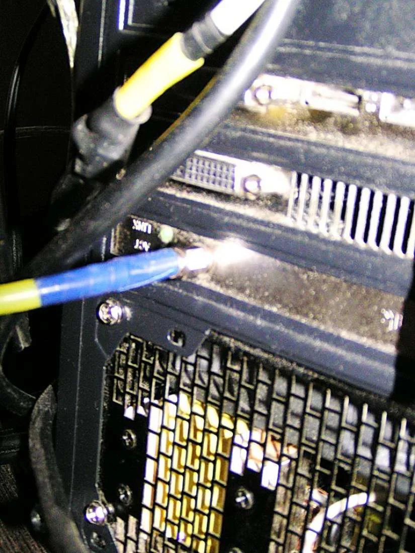

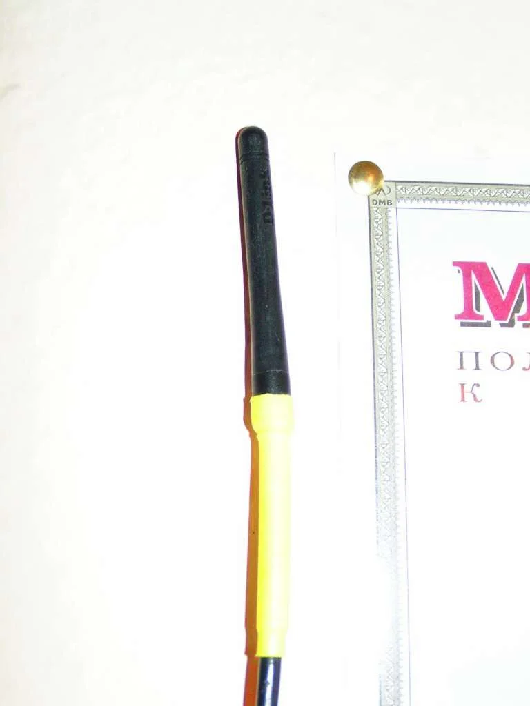

у меня собственно так и сделано, только удлинитель на адаптере в компе, куплено гнездо и припаян провод, антенна на стенке висит рядом с монитором (комп внизу конкретно экранировал сигнал), но сути вопроса это не меняет, роутер ваще в коридоре висит у входной двери, во всей квартире превосходный сигнал (даж у подъезда во дворе стабильно работает примерно метров 30 - 50 отходишь тогда пропадает, 2й этаж у меня), постоянно таскаются юзаются ноуты, планшеты, телефоны и всякие пришлые компы

круто! :) гости не пугаются, когда первый раз в дом приходят? :)
неа, не замечают даж, он высоко над головой висит, коробчёнка рядом эт трансформаторный стабилизированный блок питания я сделал 3-4 А держит, родной в комплекте фуфловый оказался, роутер при больших нагрузках перезагружался сам, не хватало питания как оказалось, я померял от лабараторного подключил, он жрёт 2-2,5 А а блок родной давал 1 А, смостырил коробчонку эту, ща нормально работает
