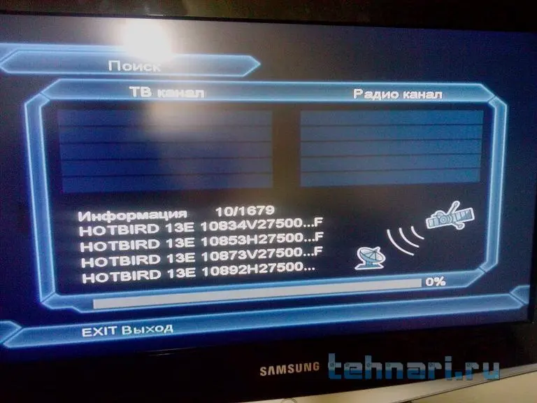

Установил, что единственный кабель с тарелки идет в широкополосный разветвитель, с разветвителя выходят три кабеля в разные комнаты. Так как прямой путь самый короткий, вывернул огрызок кабеля от тарелки из разветвителя и подключил напрямую к ресиверу. Включил ресивер, выбрал в меню установку, запустил слепой поиск, результатом которого было найдено каналов ни одного. В режиме настройки ресивер изволил показать на экране телевизора две шкалы, причем левая при подключенной тарелке показывает 40-45%, правая 5%. При отключенной тарелке обе шкалы по нолям. Ради чистоты эксперимента и понимая свою несостоятельность, от балды перепробовал разные варианты настроек и слепой поиск на разных спутниках - ничего не изменилось. В общем, два часа времени впустую. Стараясь удержать на лице загадочно-уверенное выражение, забрал ресивер и уехал в свой аул.

Итак, вопрос номер раз - можно ли вообще, в принципе, в современных реалиях, поймать какой-нибудь телеканал с какого-нибудь спутника, не вставляя в щель ресивера какую-то карту, или затея сразу обречена на провал?
Вопрос номер два - если на предыдущий вопрос да, то - как?
Вопрос номер три - если тарелка была наведена на спутник Телекарты, возможно ли ее применить на Триколор, или спутники бороздят в разных сторонах космоса?

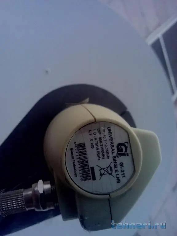

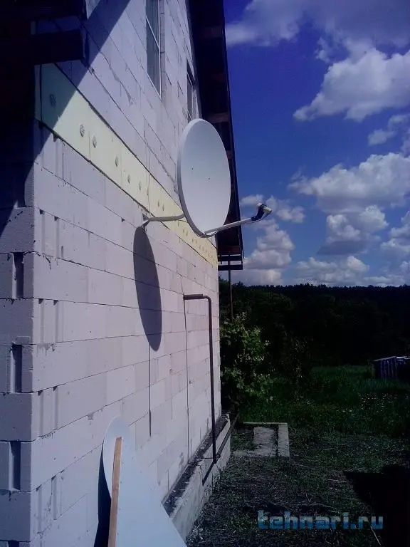

Сань этот тюнер может принимать кучу бесплатных каналов со многих спутников. Для начала надо выяснить какая у тебя тарелка- на сколько головок и куда направлена. Можешь примерно сказать куда она направлена(стороны света) или фотку её сделай? Был бы рядом настроили бы за пол часа

как бы сказать... круглая такая, белая, небольшая, не триколор точно tehno013 Головка одна, как зовут - хз, завтра подробнее рассмотрю и сфоткаю, если с лестницы не навернусь. Через две улицы на доме висит большая тарелка Триколор и смотрит, насколько понимаю географию, в несколько другую сторону света, градусов эдак на 40 от направления нашей бедной маленькой тарелочки tehno015
Спасибо за ответы, направление примерно понял, проверю питание, кабели и соединения. Кстати, обнаружил у себя в мастерской рояль в кустах, то есть ой - исправную головку от триколора. Попробую еще завтра ее подсоединить, проверить, может хоть что-нибудь поймает tehno015

Не торопись крутить головку и антенну. Настроить её можно только при наличии специальных приборов. Начни с проверки питания - тока. Наличие напряжения на разъеме тюнера еще не показатель его наличия.

Итак, приехал к молодым, преисполненный надежд, энтузиазма и с распечаткой карты из яндекса. По пути срисовал на карту ориентировочное направление тарелки триколор, замеченной ранее на одном из соседних домов. Когда попытался определить направление нашей тарелки - столкнулся с первой почти непреодолимой трудностью, так как взятый из мастерской девайс, который я сослепу считал компасом - на поверку оказался бэк, мать его, треком. Подарил зятю. А направление тарелки определил приблизительно, по карте, офицерской линейке и скудным воспоминаниям школьных уроков географии.
Вот карта:k1 002.webp Тарелка:2.webp Головка:3.webp
Прежде чем подключать ресивер, проверил все соединения кабеля и разветвитель. Лишние провода от разветвителя отключил, во избежание. Поставил лестницу, залез на нее, отключил кабель от тарелки, слез с лестницы, поставил ресивер, включил, залез на лестницу, проверил напряжение на кабеле - около 19 Вольт. Слез с лестницы, выключил ресивер, залез на лестницу, подключил кабель к тарелке, спустился с лестницы. Включил ресивер, запустил мультипоиск по всем доступным в меню ресивера спутникам - ноль каналов.
Выключил ресивер, залез на лестницу, остоединил головку и с максимально возможной осторожностью заменил ее на триколоровскую. Подключил, запустил, ноль. Что тому причиной - так и не понял. Или спутник упал, или транспондеры неправильные (сумничал, да tehno013), или день был неудачный, или Бога нет :fase:

Судя по твоим вычисления по карте это спутник Yamal 401 90° на твой тюнер можно словить только 8 каналов, остальные все в Мпег-4. Какие можешь посмотреть в таблице. Возможно придётся вводить новые частоты( в таблице они есть), если они не введены в тюнере ничего не словишь. Вот только зря головку трогал, мог сбить настройку. Кстати фото тарелки снято утром? Если чуть ошибся в расчетах то это может быть и [FONT=&quot]Horizons-2 / Intelsat 15 85.2° [/FONT]или [FONT=&quot]ABS-2 74.9° [/FONT]на них чуть по более каналов можно настроить.

Перед заменой головки проверял сигнал как раз со спутника интелсат 15, как основную телекартовскую версию, вместе с ним и абс (который Ku), проверял и добавлял транспондеры по частотам из таблицы, затем расширил поиск на спутники от 70 до 90 (в том числе и ямал), в конце уже поиск вообще по всем спутникам - все едино, не поймал ничего tehno015 После замены головки результат тот же.
да, в первой половине дня, почти 11 часов

Вот аналоговую антенну временно повесил, так там все просто - настроил канал, покрутил до лучшего сигнала, закрепил. А тут даже не знаю что предполагать. Ресивер вроде как-то работает - на триколоре каналы нашел. Значит, виновата антенна. Но, головку заменил на заведомо исправную - опять ничего. Может, головка несовместима?
