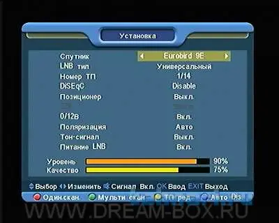

Привет всем. Случайно на спутниковом ресивере удалил все каналы ,как можно их вернуть,какой порядок действий
Нажимаем на пульте спутникового ресивера Eurosky ES-4100 кнопку MENU, выбираем "Установка", нажимаем Ок. Подменю "Установка", нажимаем Ок.
Кнопками влево-вправо выбираем нужный спутник(или нажимаем Ок и выбираем из списка)
Нажимаем красную кнопку на пульт. В появившемся окне нажимаем Ок.
Ожидаем окончания.
Настройка каналов на спутниковом ресивере Eurosky ES-4100 завершена. Завершен автоматический поиск каналов на спутнике Eurobird 9E. При необходимости можно провести "ручной поиск" тех каналов, частоты которых не были записаны в текущей прошивке и соответсвенно не были настроены автоматически.
источник: dream-box.ru
Делал так но на екране пишет после поиска на екране высвечивается, нет каналов
Антенна правильно настроена на нужный спутник?
настраивал на разные спутники,после поиска на екране высвечивается: Програма не найдена:подключал другой тюнер нет ни одной програмы и
на екране нет сигнала
У вас тарелка случайно не сбита? Сигнал какой процент показывает? Сила/качество?
тюнер пробывал настраивать на другой исправной спутниковой антене,но результат тотже
Настроился один спутник Eurobird,русских каналов нет
