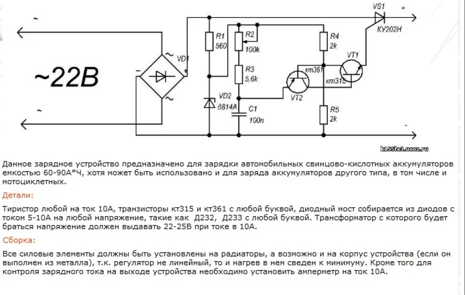

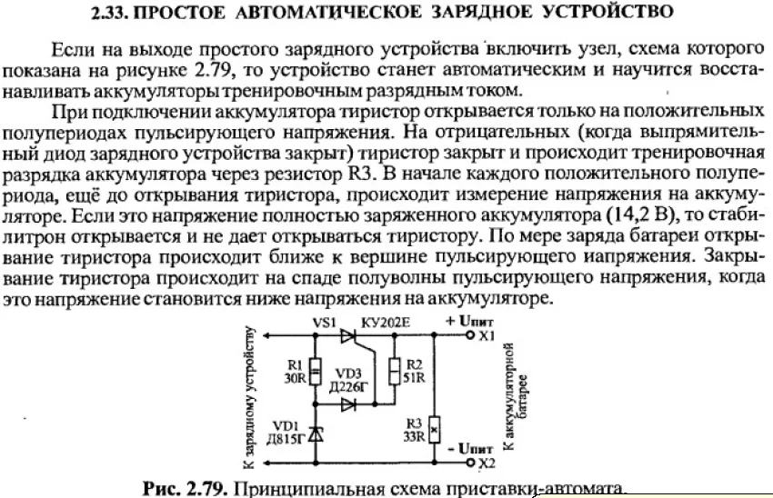

Сравнение двух схем ЗУ
Привет всем!Есть две схемы зарядного и приставки к зарядному.Что вы думаете о них ,интересует ваше мнение .Вопрос можно-ли их обьединить и подскажите мощность резисторов?

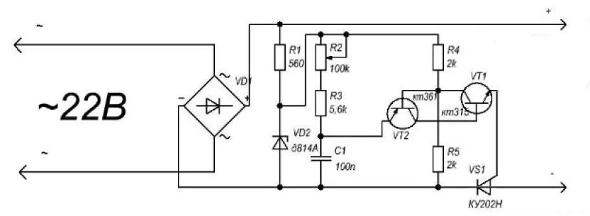

Делай правую схему.Резистор R1 560ом-1вт,надо подобрать ток стабилитрона 10-15mA,остальные резюки 0,25-0,5вт.Резистором R3(R2 на минимум сопротивления) без нагрузки подберешь выходное напряжение 14,4в-только собери правильно!:dog:
Правая схема работать не будет. :(
Объясню почему:
Дело в том, что тиристор открывается импульсом тока, создаваемым конденсатором С1, прошедшим через аналог однопереходного транзистора, выполненого на VT1 и VT2. Но откуда в этой схеме возьмется этот импульс?
Для возникновения тока нужна разность потенциалов. В случае с тиристором, эта разность потенциалов д.б. положительной относительно его катода.
Теперь давайте посчитаем: напряжение на конденсаторе С1 никогда не превысит напряжения стабилитрона VD2 8В, причем, плюс будет на верхней (по схеме) обкладке. Но нижняя обкладка подключена к катоду тиристора через АКБ напряжением 12-14,8В. Т.о. на управляющем электроде окажется минус 4-6,8В относительно катода.
Отрицательным импульсом тиристор точно не откроется.
Проблему решит установка тиристора в разрыв отрицательного провода.

как я понял тиристор с плюса на минус?
а кондёр вольт на 30-35 100мкф?А что по левой схеме?
100п-это100000пф или0,1мкф.Можно ставить от 0,1до1,0мкфtehno042
И ещё могу-ли я поменять транзисторы КТ315-361 на более мощные КТ 814б-815б и какие резисторы придётся подбирать
привет всем!короче собрал я правую схему,но она не работает!проверял без нагрузки, на выходе напряжение при включении начинает медленно подыматься максимум до 14,5 в. и останавливается.на действия переменного резистора не реагирует.в чём моя ошибка?(транс на 24 вольта).
Стабилитрон правильно впаян? Какое на нем напряжение?
В чём ошибка никто не скажет!
Сделайте фото, если можно.
Несмотря на то,что схема несложная собирать её лучше на макетной плате или на фанерке, картонке, предварительно проверив все детали и только наладив и убедившись, что всё работает как надо и не греется, переносить в корпус.
Если так делать, не придётся, собрав схему, гадать где же скрывается неисправность.
Сегодня включил под нагрузкой (лампа 50ватт) на стабилитроне напруга около 10в. ,на выводе с транзистора на уэ тиристора(без подключения к тиристору)при регулировании перем резистором 9-6 в.,при подключении к тиристору напруга одинаковая получается что на катоде что на уэ 17в, чём проблемма?И регулировка резкая-на весь поворот движка лампа не горит ,а вконце вспыхивает.
По какой схеме собрано, из первого поста или как Николай рисовал? И фотки тоже надо.
