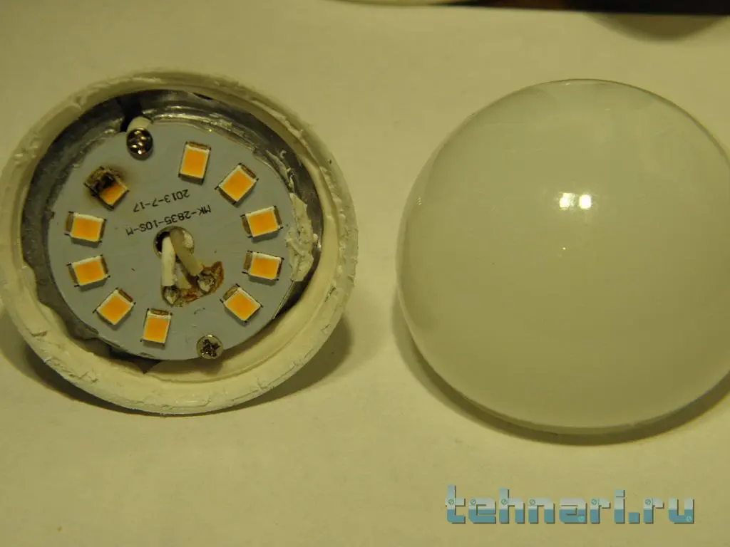

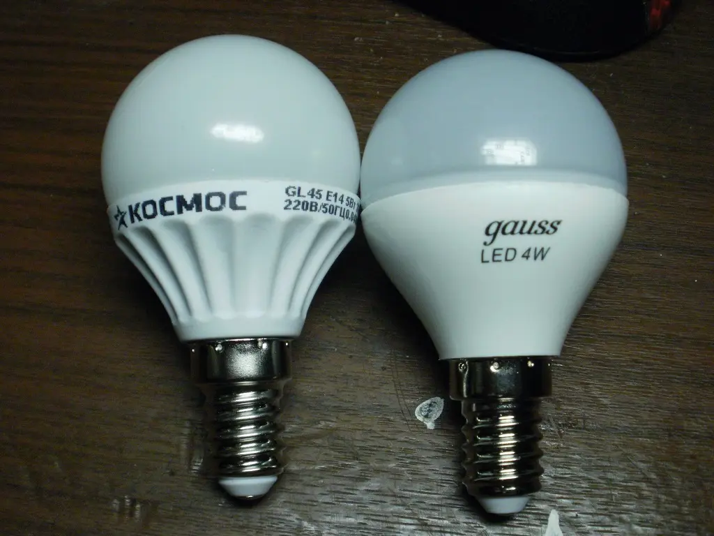

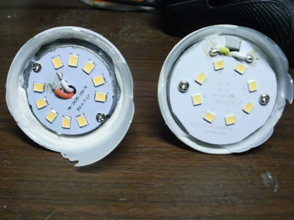

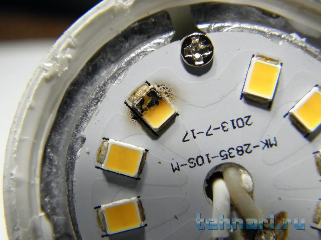

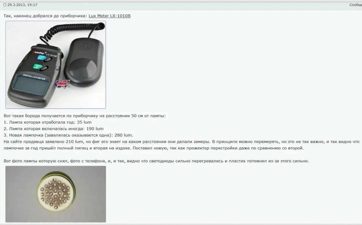

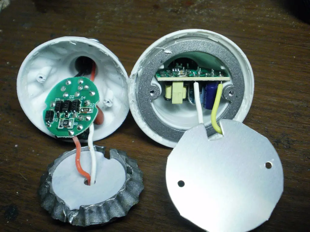

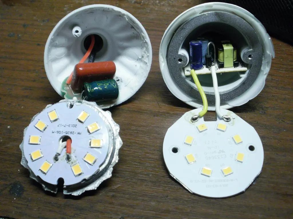

Космос таки сдох первым))) Правда один из трёх, остальные пока горят. Кстати перед этим недавно замерил их параметры, вот что получается после года работы. И та и другая потребляют 3.5Вт, после часа работы температура корпуса у космоса 55 градусов, у гаусса 64, при этом космос светит на 46.4Лм, а гаусс аж на 89.9. Вот так вот, и при этом новый гаусс светит на 85.7Лм, а космос эту модель уже не выпускает))) Новый гаусс светит тусклее потому что у них стали делать плстиковый рассеиватель взамен стеклянного, а темература корпуса космоса меньше тупо потому что тепло остаётся внутри и не выходит наружу)))
Вот такая радость, и при этом лампочка слабо-слабо светится))) Сейчас поменяю авось ещё поработает. И в первый раз получилось нормально снять такой рассеиватель, с помощью иголки, лопаточки и такой-то матери:))
