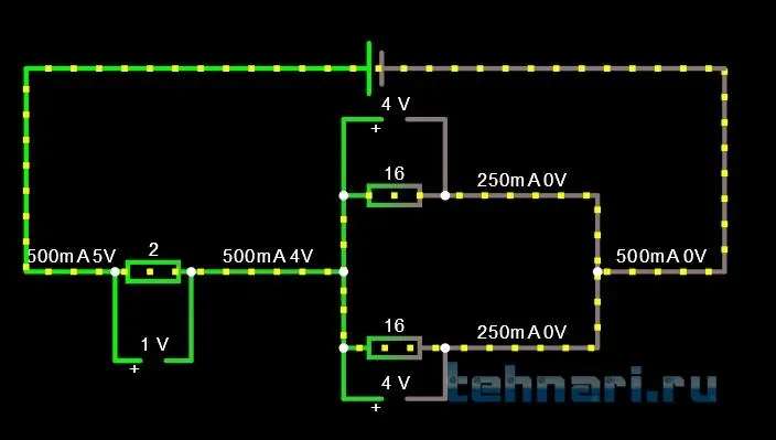

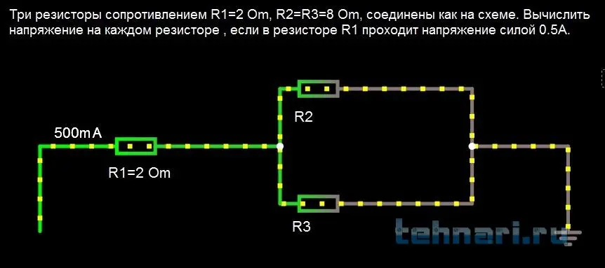

Срочно! Помогите решить задачку 8 класс
ток I=U/R;
напряжение U=I*R;
сопротивление R=U/I
I= известно
R= известно
Параллельное сопротивление R3=R1*R2/(R1+R2)
Последовательное сопротивление. R3=R1+R2
В нашем случае это выглядит так:
R - сопротивление всей цепи
R1 - первый резистор
R2 - второй резистор
R3 - третий резистор
До сих пор — святая истина. Если только не забыть ставить скобки в формуле параллельного соединения. Поставил красным.

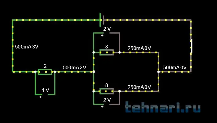

Напряжение между первым сопротивлением и землей: U=I*R = 500*2=1000(1 вольт)
Начались непонятки: что за "земля"? Как может быть "напряжение между сопротивлением (каким его концом?) и таинственной землёй"?
Напряжение всей цепи: U=I*(R1+(R2*R3/(R1+R3))) 500*(2+4)=500*6=3000(три вольта)
Это опять же святая истина. И опять же если скобки не забыть.
Только задача заведомо абсурдная, нет ни какого смысла измерять напряжение после каждого резистора в цепи из 3-х резисторов, к тому же подвох в том что R2 и R3 в такой цепи мы не можем воспринимать по отдельности, ток в любом случае будет протекать через оба резистора и сопротивление будет 4Ома+2Ома, а если убрать второй параллельный резистор то сопротивление в цепи будет 8+2, если убрать еще и первый резистор то сопротивление будет 8Ом что по формуле даст нам напряжение 500*8=4000(4вольта). я так понимаю что задача не предполагает таких манипуляций, а значит она не правильно сформулирована.

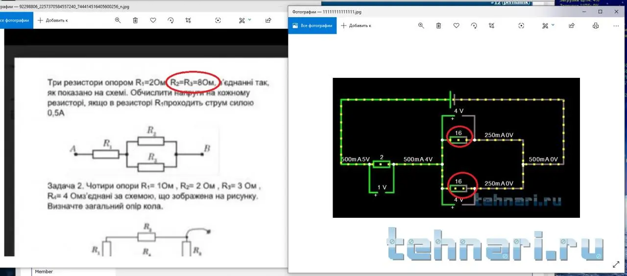

Извините, но это всё (IMHO) — абсурдный шизофренический бред. Какие-то сопротивления в миллиамперах (???), какой-то набор неудобопонятных манипуляций, и весьма странный вывод.
До сих пор — святая истина. Если только не забыть ставить скобки в формуле параллельного соединения. Поставил красным.Начались непонятки: что за "земля"? Как может быть "напряжение между сопротивлением (каким его концом?) и таинственной землёй"?Это опять же святая истина. И опять же если скобки не забыть.Извините, но это всё (IMHO) — абсурдный шизофренический бред. Какие-то сопротивления в миллиамперах (???), какой-то набор неудобопонятных манипуляций, и весьма странный вывод.
Земля - она же ноль, ни кто не говорил что мы работаем с постоянным током. Где там сопротивление миллиамперах? И зачем мне скобки в дроби между числителем и знаменателем и так ясно что знаменатель нужно сложить (В математической записи дроби число перед (над) чертой называется числителем, а число после черты (под чертой) — знаменателем).
Земля - она же ноль
C чего это вдруг? Вот у меня она может быть и плюсом, и минусом... :)
В данной задаче всё равно какой ток, переменный или постоянный, решение будет одним и тем же.
Запись "4Ома" читается как сорок миллиампер., так как по стандартам "Ома" нельзя писать, а нужно "Ом"
Любой школьник запись "R3=R1*R2/R1+R2 решит так: сначала умножит, потом полученное значение разделит на R1, затем к полученному прибавит R2. И это, с математической точки зрения, будет абсолютно правильно. Дробная черта, в данном случае, просто заменяет знак ":". если хотите правильную дробную черту, то делайте так:
R1*R2
R1+R2
Совершенно справедливо! Imported_DTS, вместо того, чтобы огрызаться, усвойте, что сегодня, в эпоху компьютеризации, не только любой школьник, но и любой технарь невольно воспринимает цепочку арифметических операций "глазами компьютера", что в данном случае приводит к алгоритму, описанному Светой. Поэтому выражение в знаменателе очень рекомендуется взять в скобки. Во избежание разночтений. А ещё конкретнее
абсолютно верно. И, поскольку "после черты (под чертой)" у Вас находится R1, и только оно, мы и получаем ошибку, потому как сложение по отношению к делению имеет низший приоритет.
P.S. За реплики по поводу "земли" — приношу извинения: вчера поленился заглянуть в начало темы, казалось, что там просто концы цепочки, ан нет, с одной стороны действительно земля нарисована. Виноват!
P.P.S.
Света, ну, справедливости ради, всё-таки, как правило, земля принимается за ноль.
Ага, так я и прочитал. Боюсь, впрочем, что даже "Ом" тут не спасёт: в этом случае выглядит, как сорок метров. Поэтому лучше всего не забывать ставить пробел между числом и единицами измерения. Если бы было написано "4 Ом", так и никаких вопросов. Я, впрочем, в этих случаях ставлю международные единицы — "4 Ω". Во избежание.
Совершенно справедливо! Imported_DTS, вместо того, чтобы огрызаться, усвойте, что сегодня, в эпоху компьютеризации, не только любой школьник, но и любой технарь невольно воспринимает цепочку арифметических операций "глазами компьютера", что в данном случае приводит к алгоритму, описанному Светой. Поэтому выражение в знаменателе очень рекомендуется взять в скобки. Во избежание разночтений. А ещё конкретнееабсолютно верно. И, поскольку "после черты (под чертой)" у Вас находится R1, и только оно, мы и получаем ошибку, потому как сложение по отношению к делению имеет низший приоритет.
P.P.S. Света, ну, справедливости ради, всё-таки, как правило, земля принимается за ноль.Ага, так я и прочитал. Боюсь, впрочем, что даже "Ом" тут не спасёт: в этом случае выглядит, как сорок метров. Поэтому лучше всего не забывать ставить пробел между числом и единицами измерения. Если бы было написано "4 Ом", так и никаких вопросов. Я, впрочем, в этих случаях ставлю международные единицы — "4 Ω". Во избежание.
Свои ошибки понял, согласен.
