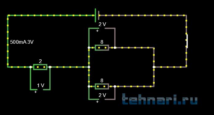

Не поленюсь , соберу схему , дам Вам результат , хотя я и так знаю .
Дополнительное подтверждение от мастера цепей электрических только приветствуется) Результат уже есть, осталось закрепить дополнительной проверкой))) Благодарю!
У меня получилось , 1.036 В на 2 Омном , и 2.21 на 2ух 8 Омных параллельно , с учётом погрешности .
То есть, если округлить то:
U1=1V

У Них там лабораторные приборы есть , что-бы собрать и замерить , конечно не докопаются .
Семен Семеныч Сергей Сергеич, ну право, что за?.. Откуда дроби? Закон Ома, он, знаете ли, неумолим. Напряжение на R1 есть 0.5А*2Ω=1V. Безо всяких дробей. Напряжение на всей цепочке есть 0.5A*6Ω=3V. Опять же точно. Напряжение на параллельной цепочке есть 3V-1V=2V. Всё!
P.S. А, доехало! Это результат "эксперимента века"? :) Тогда погрешности великоваты, особенно на параллельной цепочке. Впрочем, видать такие нынче резисторы из Поднебесной.

Володя , у меня приборы точные , а вот с резисторами такого нет , 8 Ом - 8.18 итд , какие были , результат примерный -эксперимент для школьников .

ток I=U/R; напряжение U=I*R; сопротивление R=U/I
I= известно
R= известно
Параллельное сопротивление R3=R1*R2/R1+R2
Последовательное сопротивление. R3=R1+R2
В нашем случае это выглядит так:
R - сопротивление всей цепи
R1 - первый резистор
R2 - второй резистор
R3 - третий резистор
Напряжение между первым сопротивлением и землей: U=I*R = 500*2=1000(1 вольт)
Напряжение всей цепи: U=I*(R1+(R2*R3/R1+R3)) 500*(2+4)=500*6=3000(три вольта)
Только задача заведомо абсурдная, нет ни какого смысла измерять напряжение после каждого резистора в цепи из 3-х резисторов, к тому же подвох в том что R2 и R3 в такой цепи мы не можем воспринимать по отдельности, ток в любом случае будет протекать через оба резистора и сопротивление будет 4Ома+2Ома, а если убрать второй параллельный резистор то сопротивление в цепи будет 8+2, если убрать еще и первый резистор то сопротивление будет 8Ом что по формуле даст нам напряжение 500*8=4000(4вольта).tehno015 я так понимаю что задача не предполагает таких манипуляций, а значит она не правильно сформулирована.
