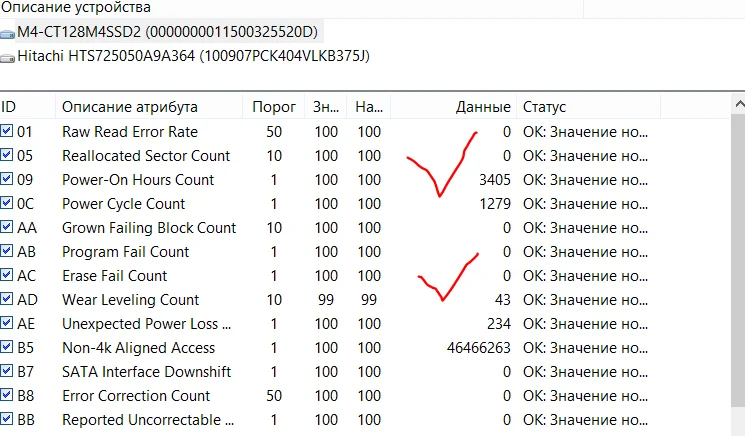

Ну и напоследок... SSD брал в начале апреля 2012. На сегодня имею 3400 часов наработки (примерно по 8,5 часов в день) и примерно 5,5TБ записи (примерно 13ГБ в день) 111.webp Кстати ресурс 128ГБ диска на MLC чипах порядка 60-70TБ. Такими темпами как у меня лет на 10 хватитtehno034... напомнить какие диски были 10 лет назад? Я к тому, что коль купили SSD пользуйтесь им на всю катушку, а то глядишь через 5 лет террабайтники SSD будут со скоростями на порядок выше чем сейчас и по вполне удобным ценам (я свой Crucial M5 год назад за 5 с чем то тыр покупал, щас он вдвое дешевле), и ваш нынешний SSD хорошо если как хранилище бэкапов сгодится...
