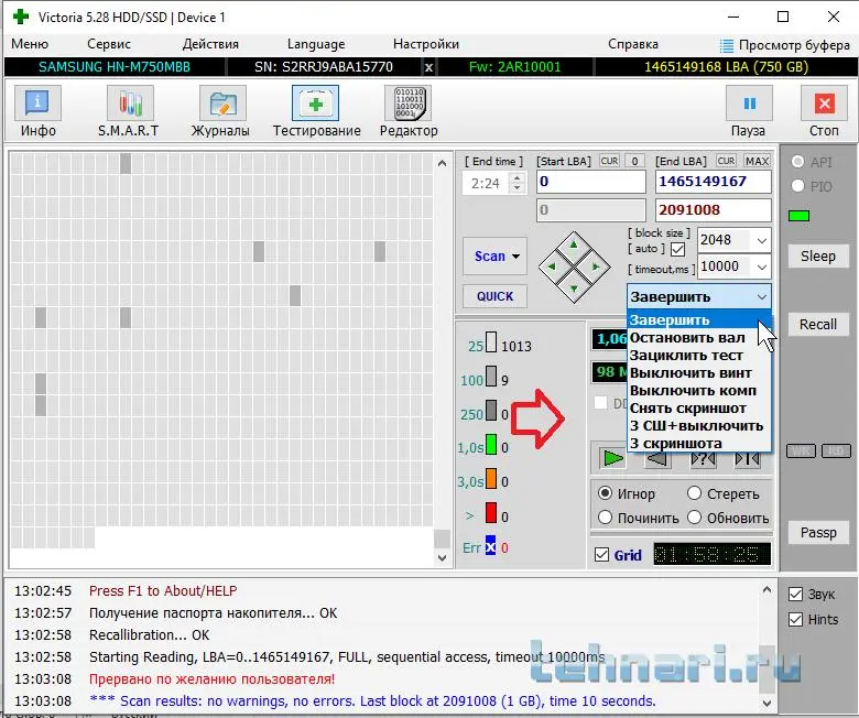

Проверить Victoria и сделать три скриншота.
А как быть с запуском? проблема в том что после форматирования, теперь, если я подключаю дополнительно HDD - я не могу прогрузить систему, хотя в биос в приоритете вроде стоит SSD, а отключив HDD - всё прогружается...
Но в любом случае, спасибо за ответ.
Сменить шлейф и если история положиться, то сдать жд обратно, если есть гарантия.
