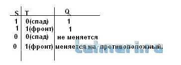

Синхронный Т-триггер [17] , при единице на входе Т, по каждому такту на входе С изменяет своё логическое состояние на противоположное, и не изменяет выходное состояние при нуле на входе T.
Почему именно D, а не JK триггер? JK триггер, это универсальный триггер, он может работать и в счетном режиме, и в режиме D триггера. Я делал такие счетчики на JK триггерах.Tiger-Cub, это D-триггер.
Цитата из Вики:
Давайте пользоваться стандартами (например "ГОСТ 2.743-91 ЕСКД Обозначения условные графические в схемах. Элементы цифровой техники"), в которых обозначения на элементах указывают на конкретные функции входов: S (Set) - установка триггера в 1, R (Reset) - сброс или установка триггера в ноль... и так далее. Для JK триггера так и были бы обозначены входы.Почему именно D, а не JK триггер?
Вот, но это в случае, если обозначение триггера соответтвует ГОСТу. Таких триггеров я в микросхемном исполнении не видел.
1 и 0 на входе Т, это значит, был 0 стала еденица, и была 1 стал 0 и переключение происходит в момент перехода.
