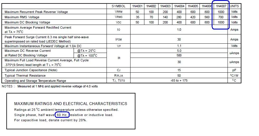

ААА, посмотрел по даташиту они вроде до 1000кГц значит пойдут. Попробуй их если не пойдут то они просто будут греться а на выходе сильно провиснет напряжение, тогда поменяешь.
Что то не пойму написано до 1000 и 60hz это что?

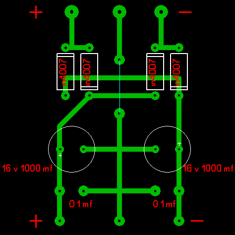

вот тут накидал выпрямитель для +-15 вольт...
- так должны стоять диоды? вобщем проверьте пожалуйста кто знает, всё ли верно я сделал

вроде бы провильно поставил.....
ИМХО не проще купить диодный мост?:)
а плюс минус? негде мне купыть....да и диоды нужны с частотой 100кГц
так значит я верно нарисовал?

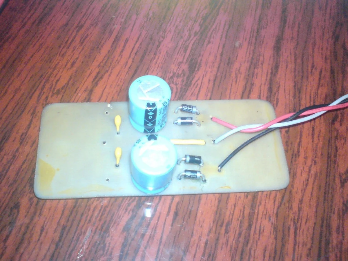

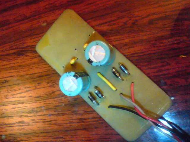

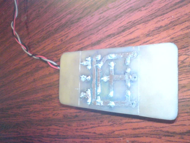

собрал этот выпрямитель, токо вот что не не работает, начинают греться ирфы на преобразователе может у меня всё таки неправильно стоят диоды? или дела в намотке третей обмотки на трансе - мотать в другую сторону?

и тишина.........
Перепаяйте нижний конденсатор на рисунке, он впаян неправильно, те разверните его на 180 градусов. На рисунке из поста №25 у правого конденсатора плюс должен быть с лева, соединяться с общим проводом.
а с диодами всё норм?
1N4007 низкочастотные, в преобразователь они не подойдут. Ставьте SR 306.
а какие можно.... ????
а диоды in 4007 это что не шоттки?
ну значит поменял я кандёр заработало...:) только вот когда цепляю 4 ватную лампу 12 вольт к одному плечу начинают греться диоды.... или когда я подключу фнч нормально будет?
