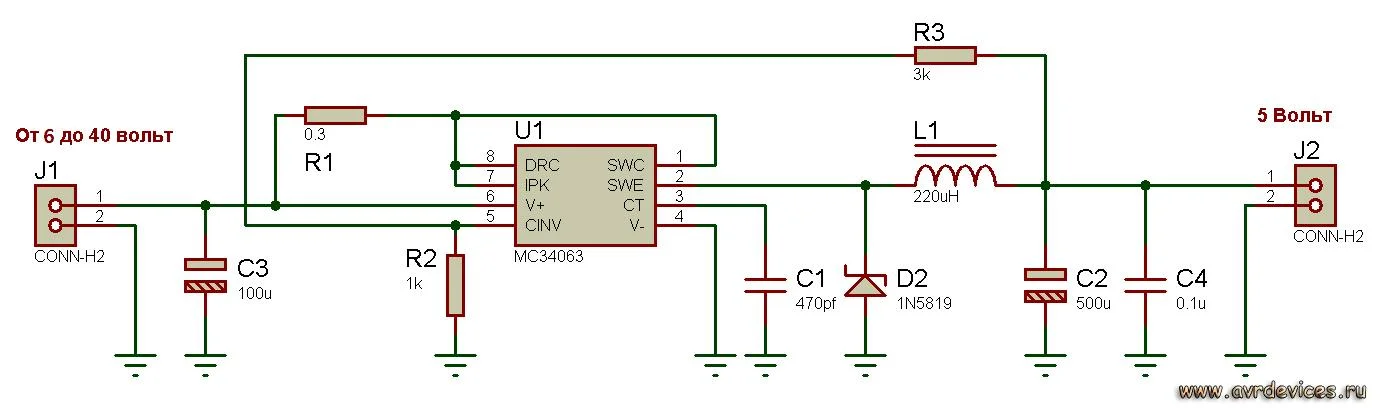

есть такая микросхемасхема mc34063, Uвходное 12в,как сделать чтобы было: Uвыходное +5в,-5в,-12в,(1 Ампер)?
    30.6 KB · Просмотры: 11,615
а схему с внешними транзисторами где взять?
это препод дал задание на этой микросхеме сделать,говорит она очень стабильная,я поискал в инете что то подобного не нашел.

Вот чем я могу тебе помочь:
Посмотреть вложение DC-DC MC34063.zip
Программа расчета для данной микросхемы с авторасстановкой компонентов.
Максимум ты сможешь выжать при входящих 12в и исходящих 5В, это 0,75А.
