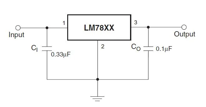

помогите сделать стабилизатор напряжения из12 вольт(будет браться из авто)в 6 вольт для питания микросхемы TDA7050.
Для питания маломощного усилителя на TDA7050 достаточно применить интегральный стабилизатор КР142ЕН5Б или зарубежный аналог LM7806.
Она стандартная и есть в даташите на микросхему.
Проще не бывает ...
