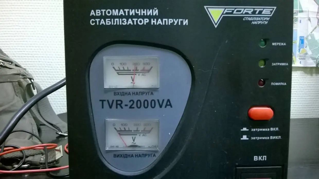

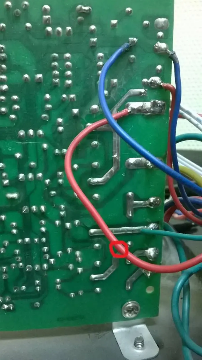

Там где была спаяна дорожка это с верху четвертая релюшка, она внутри искрит. Может это она дает ошибку?
Релюшки щелкают и светится светодиод ошибка.

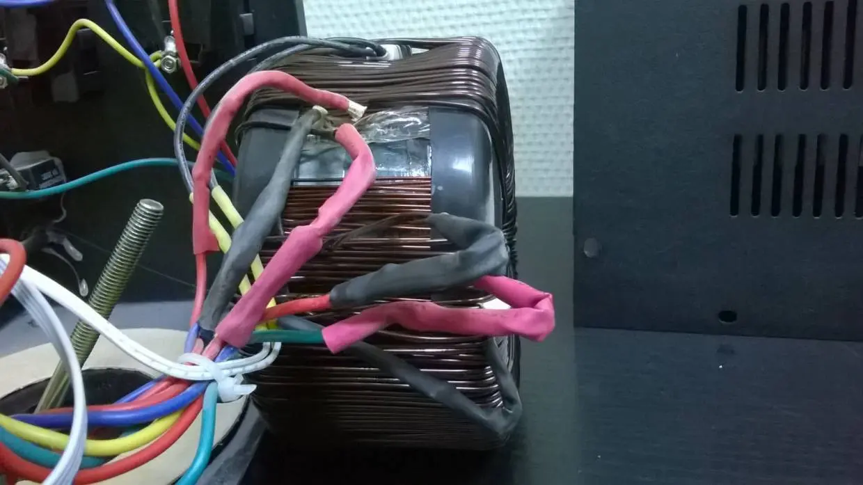

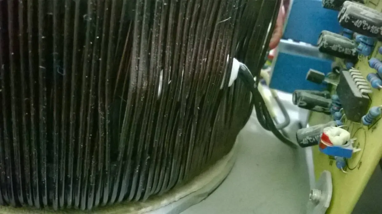

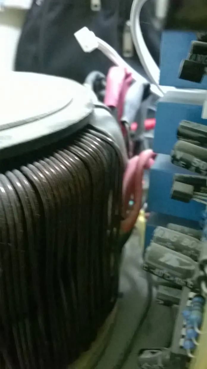

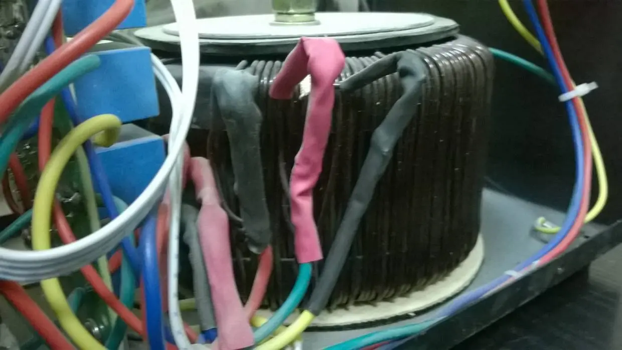

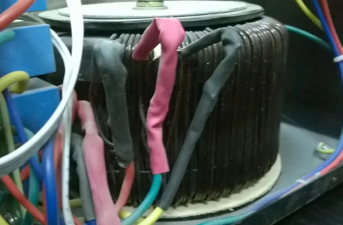

Судя по цвету провода - трансформатор грелся. Там между витками вижу штучку, чрезвычайно похожую на термопредохранитель. Он не в обрыве?
Да у них с новья цвет лака на обмотке- переспелая вишня, а термичку нужно проверить.
Термопредохранитель в норме.

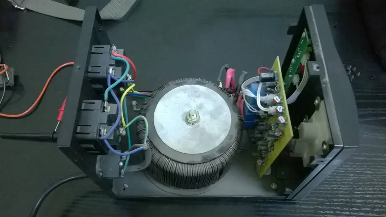

Возьму ка я его домой, дабы нормально отремонтировать. На работе ни каких условий:D
Правильно, пивасика баклажечку и с чувством, с расстановочкой...;)
Вот что значит дома.Без пива. Компот ;) Разобрал я его еще раз. Ничего не выпаивал (очень не хотелось). Начал по очереди на каждую релюшку подавать 12в, в одной из, не понравился щелчок. Так и быть, выпаял. Расковырял корпус реле, и увидел на одном из трех контактов соплю. Она замыкала два контакта одновременно. Удалив ее от туда, зачистил остальные контакты, припаял обратно для теста. Стабилизатор заработал. Осталось на выходных съездить на рынок за новым реле, заменить и отдать сотруднику.:tehnari_ru_509:
