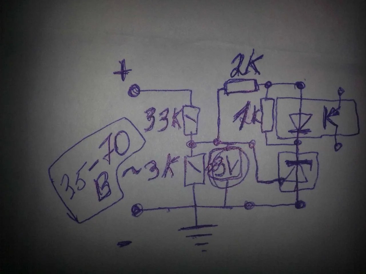

Добрый вечер. Начал делать стабилизацию для БП. Стабилизация сама происходит когда напряжение становится выше 35В. Осуществляется через оптрон (4N25). Набросал я тут схемку, подскажите, будет ли она работать (нужно чтоб транзистор в оптроне открывался при напряжении на входе выше 35В)?
Используется TL431/

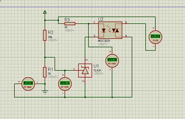

Малость переделал и смоделировал в протеусе. При напряжении 0 - 34В оптосиммистор закрыт, при 35 и выше - открыт. В закрытом режиме напряжение на катоде и аноде TL431 не превышает 34В, а в открытом 7-ми вольт при входном напряжении 70В. Пойдёт такая схема?

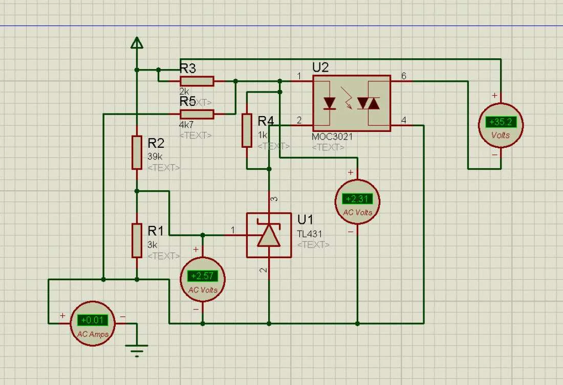

А с какого перепугу напряжение у тебя становится вдруг выше. Ты вообще о чем?
С чего я пока не знаю, слабо знаком с работой TL431. Но по факту вот. Тут напряжение питания 36В.
Предыдущая ведёт себя также как и эта.
    61.3 KB · Просмотры: 1,240
Тиристорным структурам(есть особый вид тиристоров, разговор не про них) свойственно не закрываться на постоянном токе. Поэтому их цепи питают переменным или пульсирующим.
И ещё считается правилом хорошего тона, малость поведать о результатах прежней темы, прежде, чем начинать новую.
По поводу прежней темы. Прошу прощения, забыл сюда отписаться. Ситуацию исправил.
Что то я не понял. Оптосимистор тут можно использовать?
Вообщем решил проблему)))
Поставил оптодиод, и всё пошло как по маслу. Для уверенности заменил R5 на 10КОм, а вместо R3 поставил подстроечник на 10КОм (с помощью этого можно выбрать именно то напряжение срабатывания, которое необходимо)...
