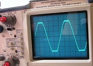

может в сети совсем не синусоида,а скорее трапеция?
А вот это наиболее вероятно. Если как говорит автор, все цепи целые и коротыша нигде нет, остается только источник питания, то бишь наша неистовая сеть.

при перегрузке линии,дабы *вписаться в норму* повышают напряжение на подстанции,ведь по ГОСТу должно быть 220+-10%В.
Вот и получается что вершины синусоиды попросту выпрямляются и получается,что трансформатор оказывается под постоянным напряжением какое то время,как раз из за этого и *стучит* трансформатор и с этим ничего не поделаешь.
