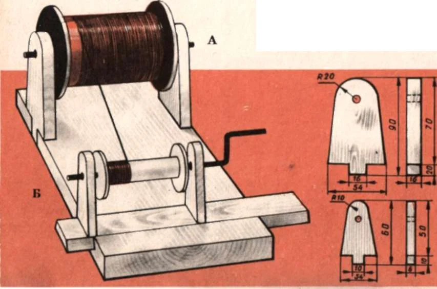

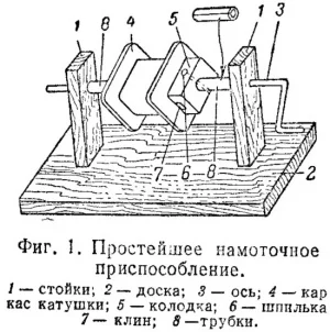

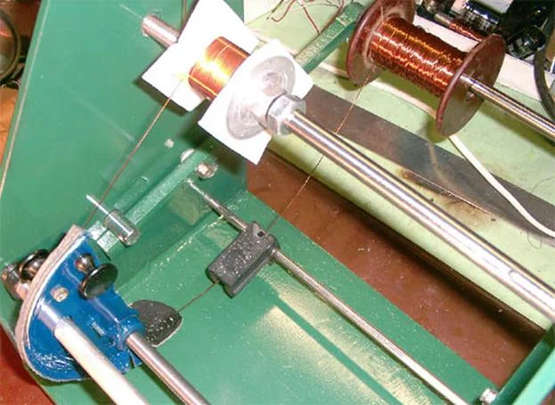

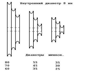

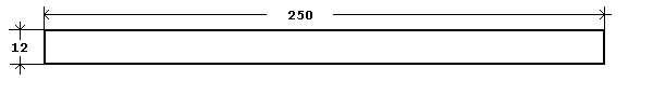

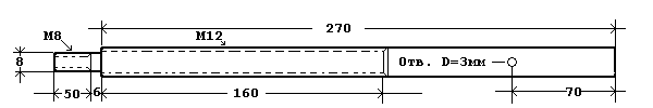

Станки для намотки трансформаторов

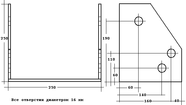

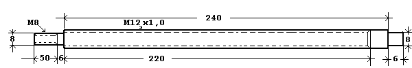

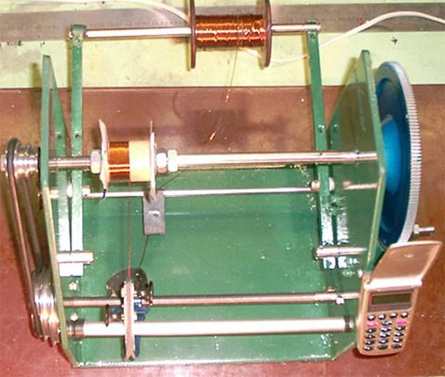

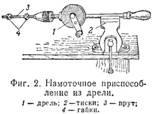

Если вдруг понадобиться собрать такой станок то я выкладываю чертежи вот они
а вот второй станок
извиняюсь если чтото не так

вот еше куда уж проше

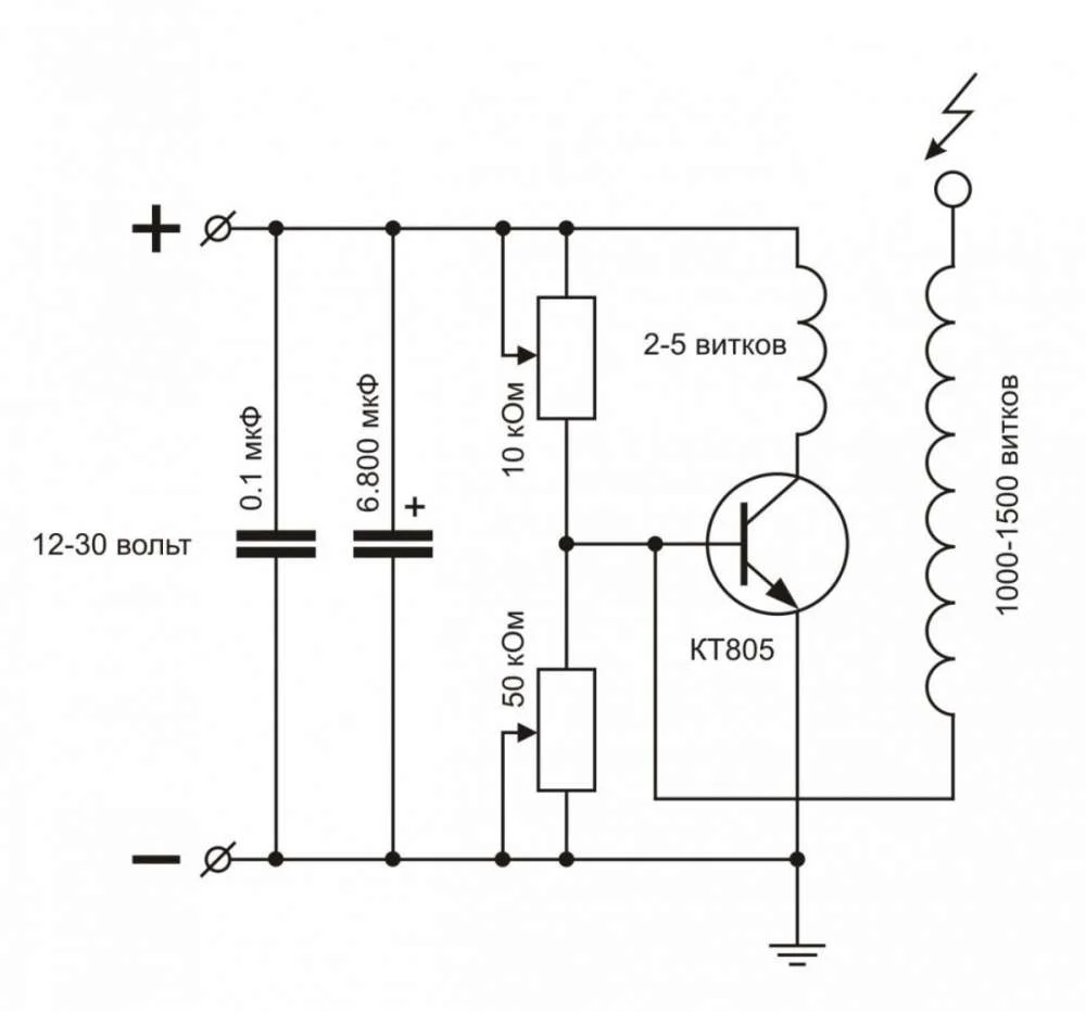

простите схему случайно кинул

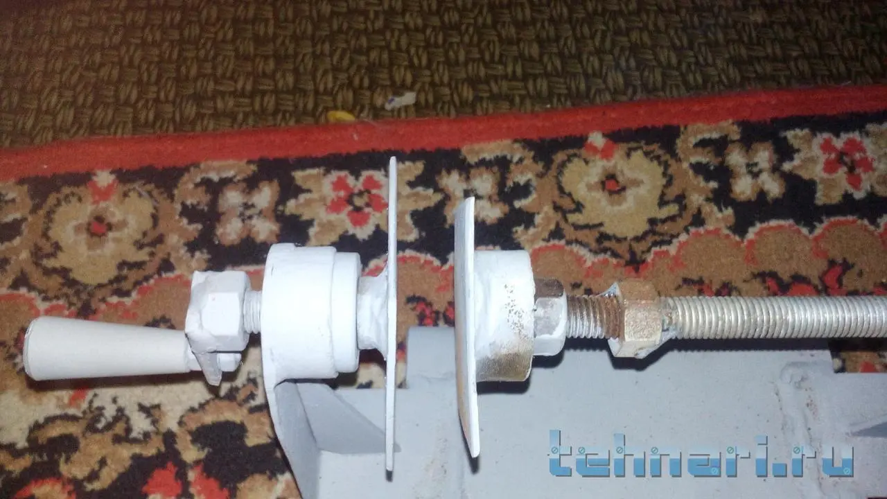

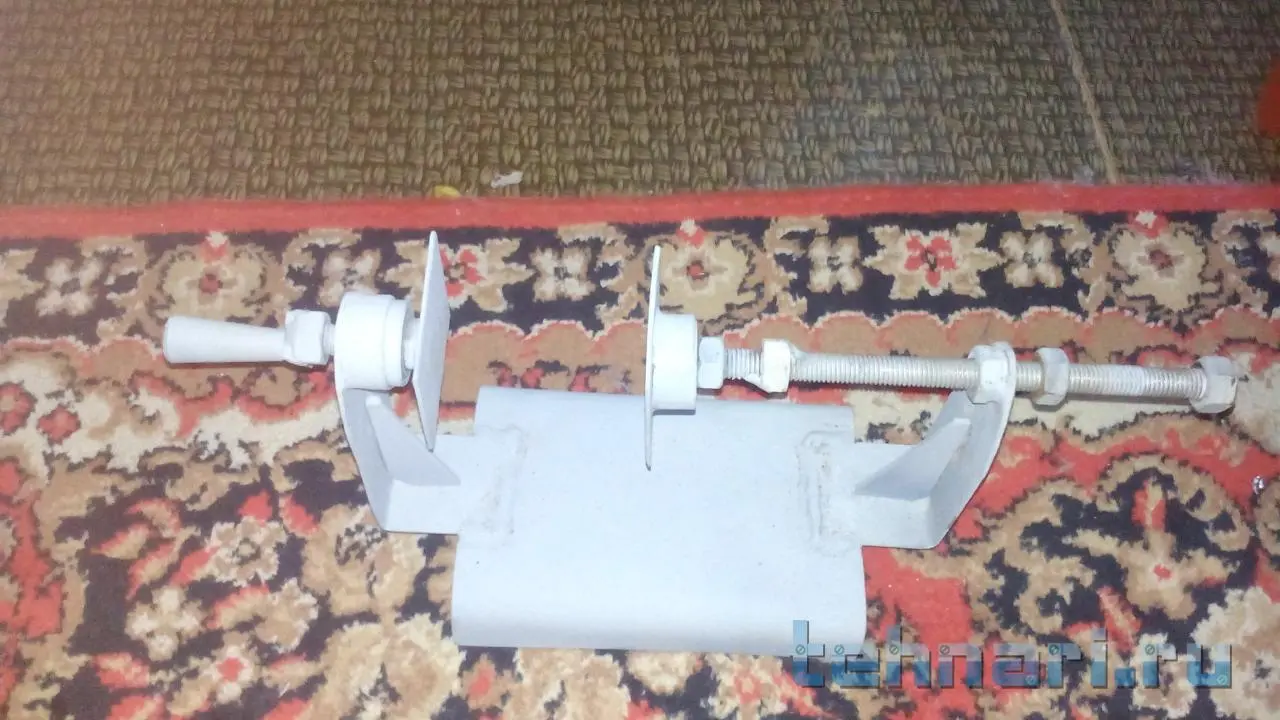

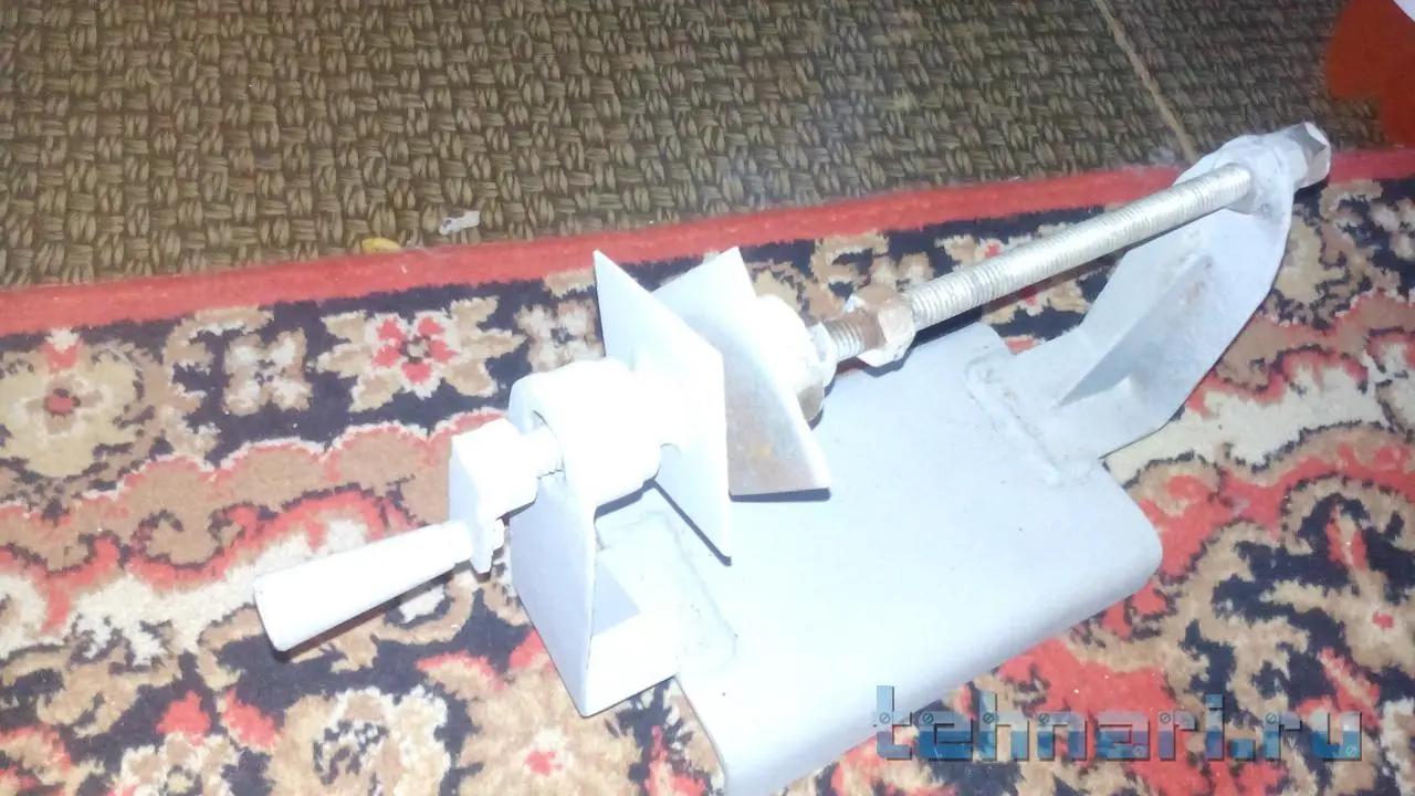

Немного и своего дополню. Тоже просто до безобразия. Центровка фиксируется гайкой, высота каркаса катушки ограничена лишь толщиной шпильки и фантазией владельца. Собрал за час:
