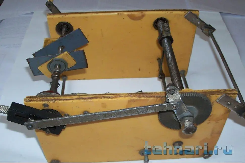

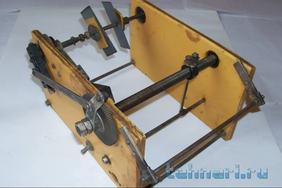

Оценить этот станок может только радиолюбитель перемотавший километры проволоки на ручном станке (на снимке),крутить не нужно,обе руки свободны.
На своем намоточном станке изготовленном в 1982 году я перемотал уж точно больше 10 км провода . И в отсутствии механической передачи есть и некоторый плюс. В особенности когда идет намотка тонким проводом с виткоукладчиком , и происходит непроизвольное пересечение проводов. При этом ,при ручной намотке минимальная инерционность процесса, позволяет гораздо быстрее устранить проблему
