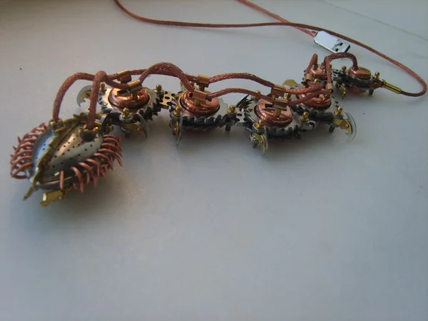

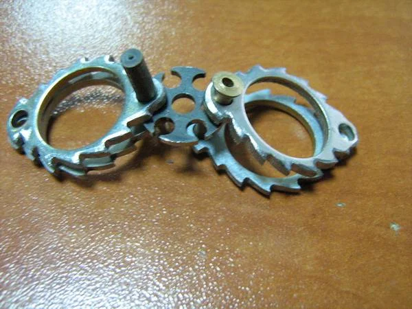

Доброго времени суток!
Хочу представить вам сочинение на тему "каак я провёл осень".Зная что ссылки на другие ресурсы не приветствуются постараюсь выложить полный ворк(если вам надоест-то скажете:) ). Всё как всегда простейшие инструменты и материалы которые есть у каждого.
Название Steamorg происходит от Steam organism .Работа заняла около 3 месяцев от разработки,конструирования, исправления ошибок-до воплощения.
Ну что ж начнём.
Для начала были взяты куча сгоревших транзисторов и крепления к ним. Обрабатывается до состояния как на фото.Крышки транзисторов тоже отпиливаются и шлифуются методом зажимания в дрель(многострадальную).

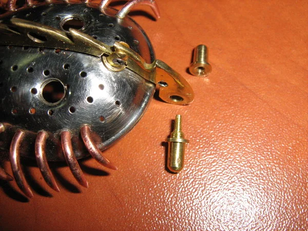

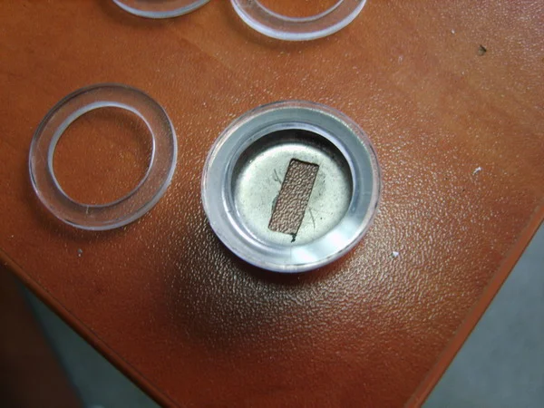

Потом пропиливаем прямоугольные отверстия под разъёмы USB/
Далее изготавливаем стойки в которые будут будут заходить провода со сквозным отверстием 2,5мм и нарезаем резьбу снаружи 4мм.Получаем стойки 8 шт по 2шт на сегмент.Далее вырезаем небольшие полоски из жести и делаем отверстие ,после чего надеваем полоску на стойку и расклёпываем .После этого сверлим отверстия с боков разъёма и нарезаем резьбу на 4 мм.впаиваем рамку предварительно разобранного разъёма.Вкручиваем получившиеся стоечки в корпус сегмента.

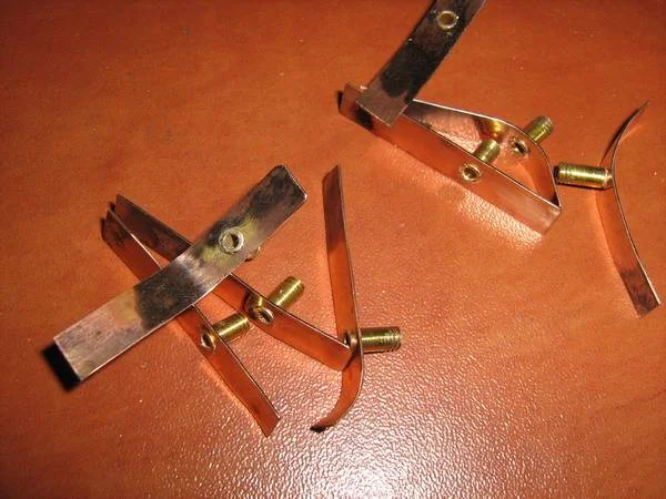

Теперь займёмся стяжными стойками каждого сегмента ,их нужно по три на сегмент большой и по 2 на малый .Точим,сверлим нарезаем внутреннюю резьбу 1,4мм аналогично предыдущим стойкам,а вот сверху для для затяжки вытачиваем вот такие болтики с шариком.

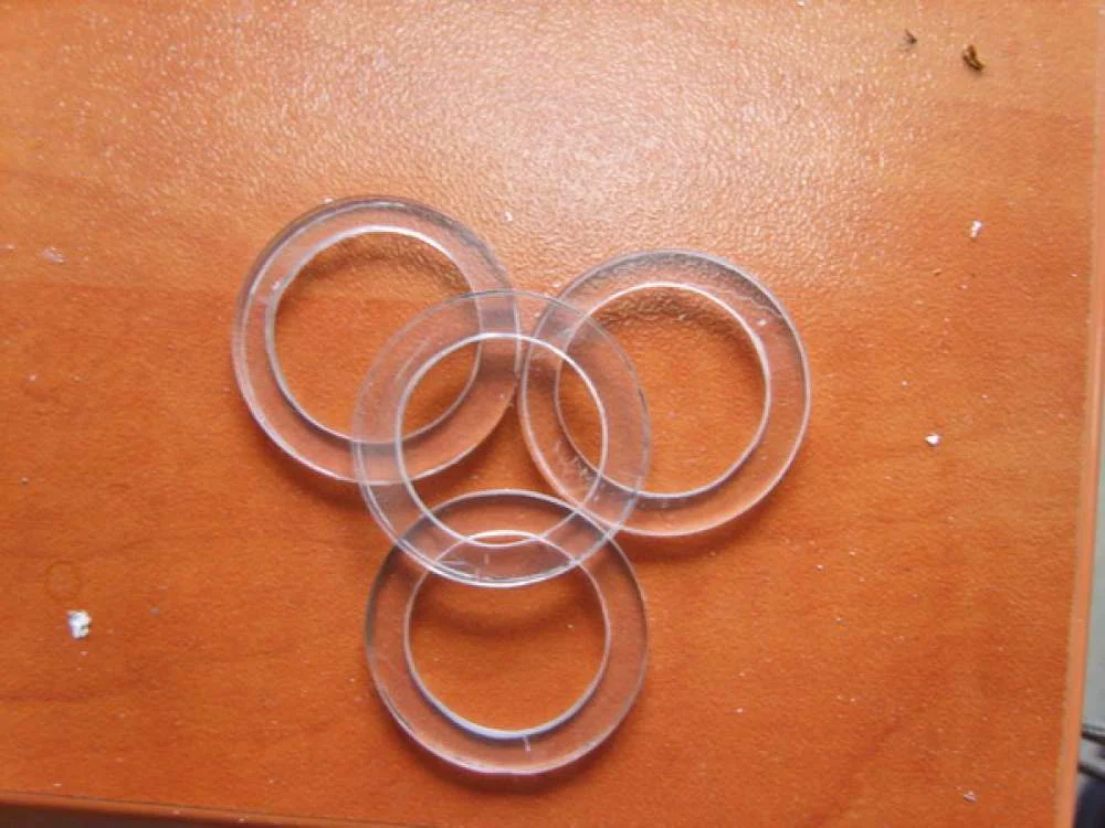

Теперь вытачиваем кольца подсветки по диаметру крышек транзисторов Две малых и четыре больших.После чего вытачиваем штифт сцепки (он совсем простой).Сама сцепка будет состоять из сегментов якоря маленького эл.двигателя.Примеряемся

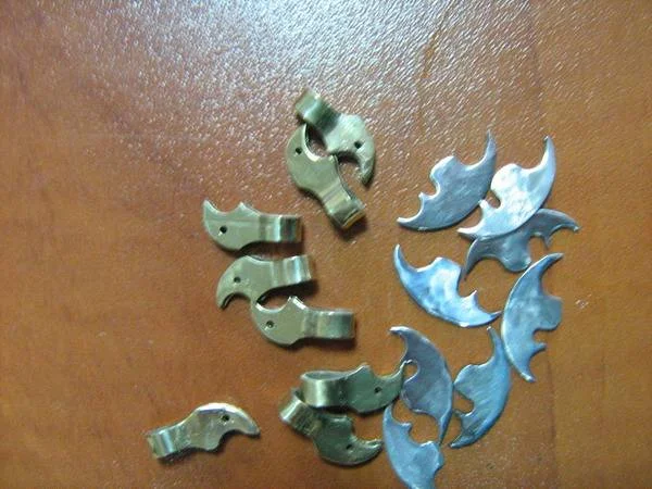

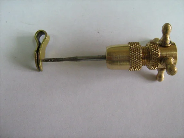

Теперь делаем когти (лапки).Тут наверное всё понятно из фото.Единственное в держателе когтя делаем отверстие инарезаем резьбу на 1,4мм ,а также изготавливаем болтики 1,4мм после чего всё это стягиваем.
Далее изготавливаем лапки для малых сегментов они будут совмещённые.

Проводим подготовку малых сегментов,для этого изготавливаем такой хвостик и пропиливаем в плексовом колечке канавки.Теперь впаиваем в сегмент латунные трубочки (от антенны) а так же припаиваем свой логотип (ну куда ж без него:))).Во второй малый сегмент впаиваем уже три латунных трубочки.

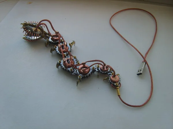

Теперь на чинаем сборку всего этого безобразия.Продёргиваем проводки от разъёма USB в экран. и начинаем планомерно продёргивать через хвостик и подготовленные отверстия+ припаиваем светодиод подсветки на питающие проводки.Далее всё по тому же сценарию + не забываем надевать когти на стяжные стойки :)),а также после продёргивания проводов приклёпанные лепестки закручиваем в трубочку.

Теперь изготавливаем узел сопряжения головы с туловищем.Здесь пожалуй всёбудет понятно из фото.

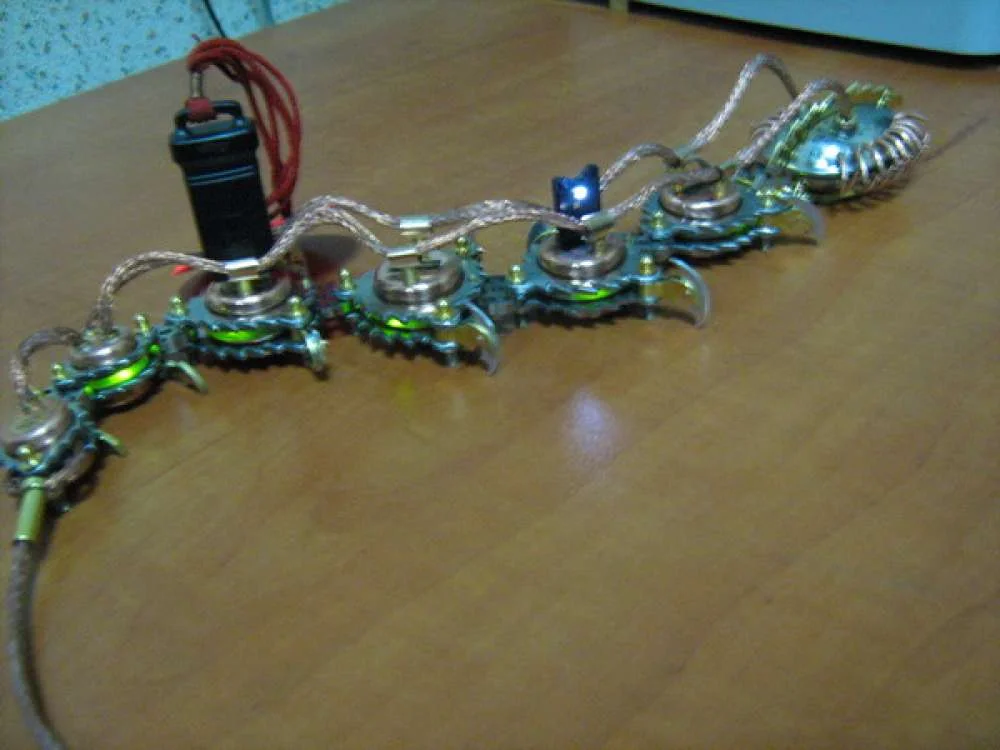

Всё.Финал.Подсветка правда не очень хорошо на фото вышла :(
