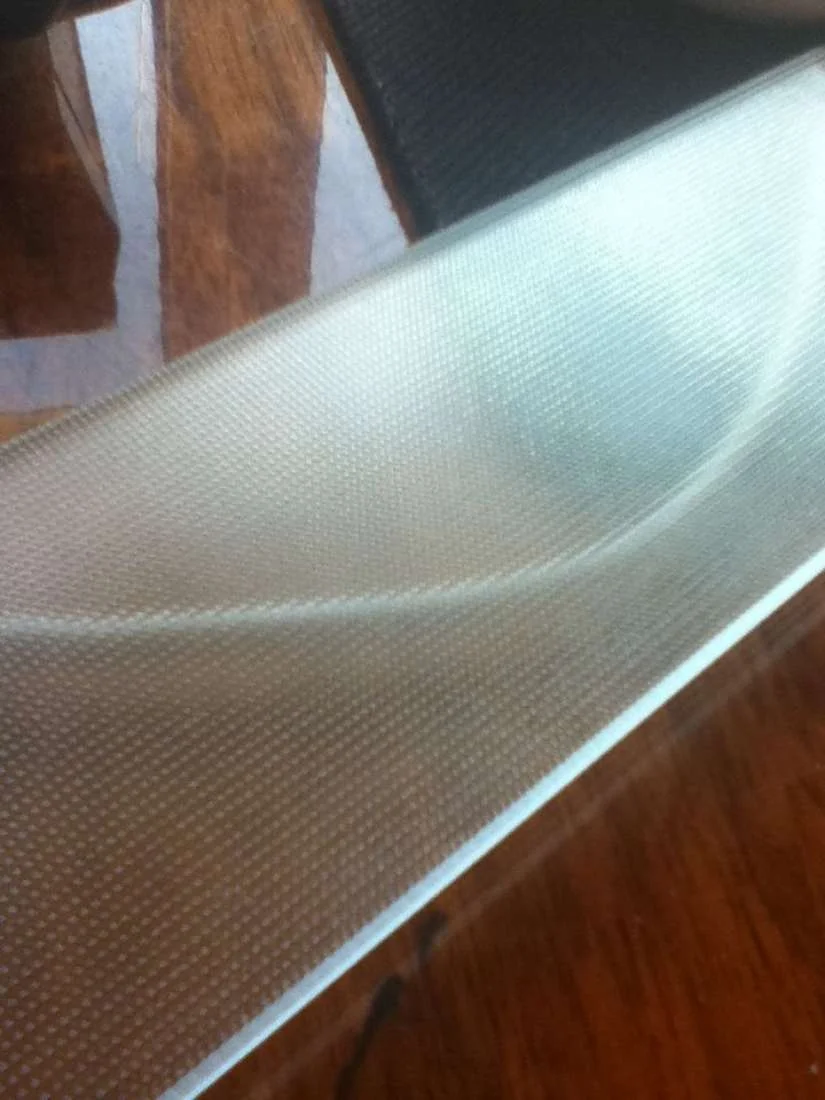

Здравствуйте. Я сегодня вблизи изучил один светильник для люминисцентных ламп и мне очень понравилось стекло, которое в нем использовалось. Оно не гладкое, а такое пупырчатое.
Вот такое http://db.tt/e3UsRzj1
Причем! Оно не настолько плотное, как стекло. То есть оно гораздо плотнее оргстекла, но, как мне показалось, уступает обычному стеклу по плотности(видимо и дешевле, чем просто стекло)
Хочу купить такое стекло для самопальных светильников.
Только не знаю, как оно называется. Подскажите пожалуйста.
Нашел какой-то Мателюкс (Matelux) в интернете. Но это, как я понял не то, потому что рельеф там микроскопический, а мне нужно, чтобы пупырышки были крупными, :/
И нужно как можно дешевле.
Загружу фото по-правильному(Это стекло, которое я себе хочу купить). :)

Так таких стекол полно в составе люминесцентных светильников. А называется именно светорассеивателем.
Валер, а где такое купить можно(отдельно от светильников)?
Погуглил "Светорассеиватель" Да! Точно оно.
И материалы разные
Например, светотехнический полистирол, Полиэтилентерефталат...

...ну еще подобные стекла можно выдрать из бэклайтов отживших свой век ЖК-панелей (мониторы, ноутбуки). Притом в ноутах оно обычно потоньше и имеет непараллельные поверхности.

Так, а можно ли сделать следующее:
Купить оргстекло и сделать резцом V или U параллельные желобки с одной сторон? Тоже, ведь, получится типо рассеиватель?
-Получится ли вообще сделать желобки в Орг-стекле?
-Насколько это пожаробезопасно? Слышал, что используют поликарбонат в светильниках (Он отличается от орг-стекла? или это одно и то же?)
Логично. Только сложно выдержать равномерную глубину и параллельность.
Поликарбонат как раз чаще применяют в оптике. Обычно он более твердый (ну и хрупкий). Пример - CD-диски.

Опа! Вот сейчас что нашел. Текстурированный поликарбонат называется. :)
http://www.tbc-empire.ru/production/sheet_material/polycarbonate/monolit_PC/textura/
Но цена!! 2м х 3м х 2мм - 4200р А нетекстурированный там же - 2800 Оо Как стекло, выходит! Я-то думал дешевле. :/
И!! Светотехнический поликарбонат Купить монолитный поликарбонат. Цена на монолитный поликарбонат. Продажа монолитного поликарбоната от производителя.
Вот, наверное, то самое. Цена - 4300 за лист.
Если посчитать, сколько будет стоить для одного светильника, то - 180р получается, грубо говоря. Но много останется.
