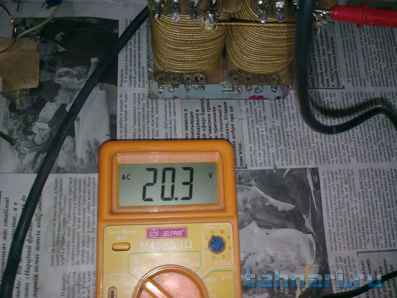

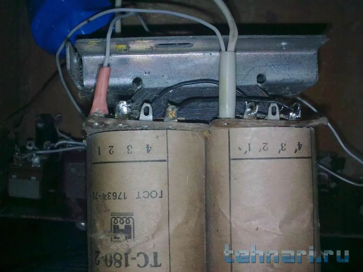

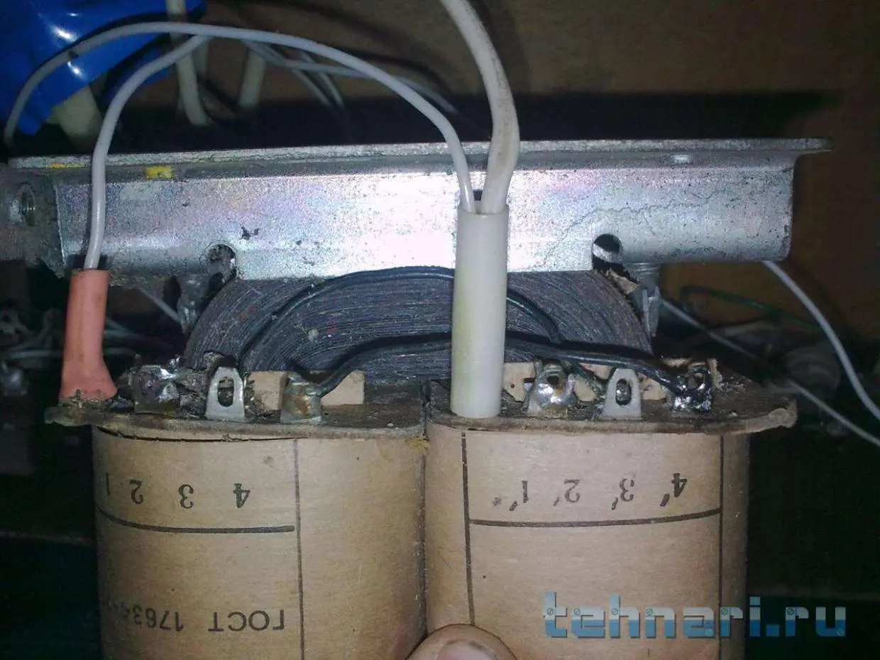

Предыстория: Собираю усилитель для нагрузки 8 Ом. Имеется трансформатор от "Веги" 120-ой (4 обм х 9 В). При двух обмотках имею +11 -11, но не хватает раскачки (при токе покоя 0,4 А). При напряжении вдвое большем кипят выходники при покое 250-300 мА.(радиаторы кстати тоже от 120-ой). Вобщем скинуть лишнее напряжение решил стабилизатором.
"Скидывать" напряжение стабилизатором питания - не самая удачная мысль. Мощность всё равно где-нибудь выделится. Если не на выходных транзисторах УМ, так на транзисторах стабилизатора БП.

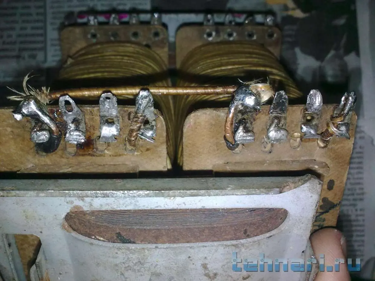

Может просто отмотать часть вторички трансформатора?
Что касается приведенной схемы БП, то это два обычных параметрических стабилизатора, выполненных на составных транзисторах (пара Шиклаи). Необычность её в том, что питание стабилитронов заведено с другого плеча. Это и дает эффект защиты при КЗ.
И, таки, да.
Это более удачный вариант.
Или, как вариант, подобрать схему под имеющееся питание.

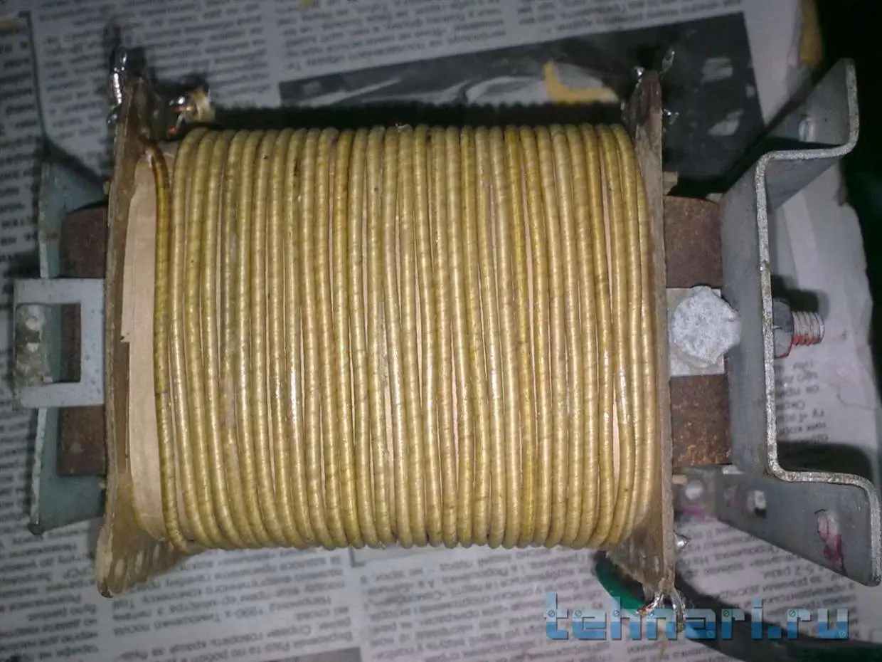

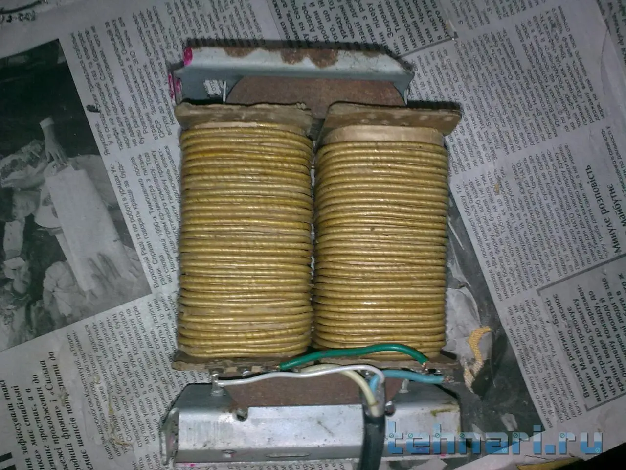

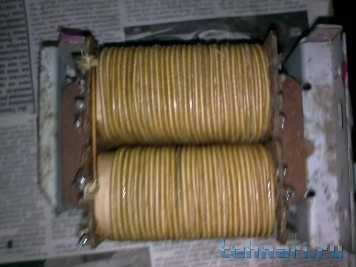

Хотел написать что отмотка вторички для меня неинтересна! Не стал заморачиватся...
Транс ленточный, имеет 4 обмотки. 2 на одной катушке и 2 на другой... Можно смотать с одной и с другой не спорю... В сумме напряжение скинется. Но если эксперимент пройдёт неудачно, возвращать витки будет сложнее... При этом нарушится симметрия между теми обмотками что на общей катушке. Изначально я планировал использовать два выпрямителя (на каждый канал в отдельности). Со стабилизатором выходит 1 стаб на оба канала.
